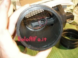

Potrebbe essere la centralina che rileva un inquinamento anomalo spesso su tutti i veicoli è colpa del dibimetro. Quando è sporco rileva una temperatura sbagliata dell'aria di aspirazione e carbura male. Io sulla 156 ho risolto pulendo il dibimetro con lo spray per i contatti R-10 ovviamente per non cambiarlo che costava 180 euro. Mai più avuto problemi.
È un pezzo di tubo di plastica con uno spinotto che è fermato con due fascette ai due pezzi di tubo in gomma dell'aspirazione. È molto ben accessibile.

A volte perdeva potenza senza avvertimento. Il meccanico mi spiegò che questo sensore non è altro che una comune resistenza a cui viene applicata una corrente costante e che a seconda della temperatura dell'aria che scorre da modo alla centralina di calcolare temperatura e umidità dell'aria in aspirazione. Quando lo smontai era completamente incrostato di roba nera. Questa foto è presa da google ma rende l'idea
