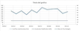

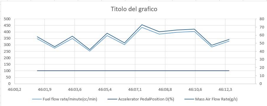

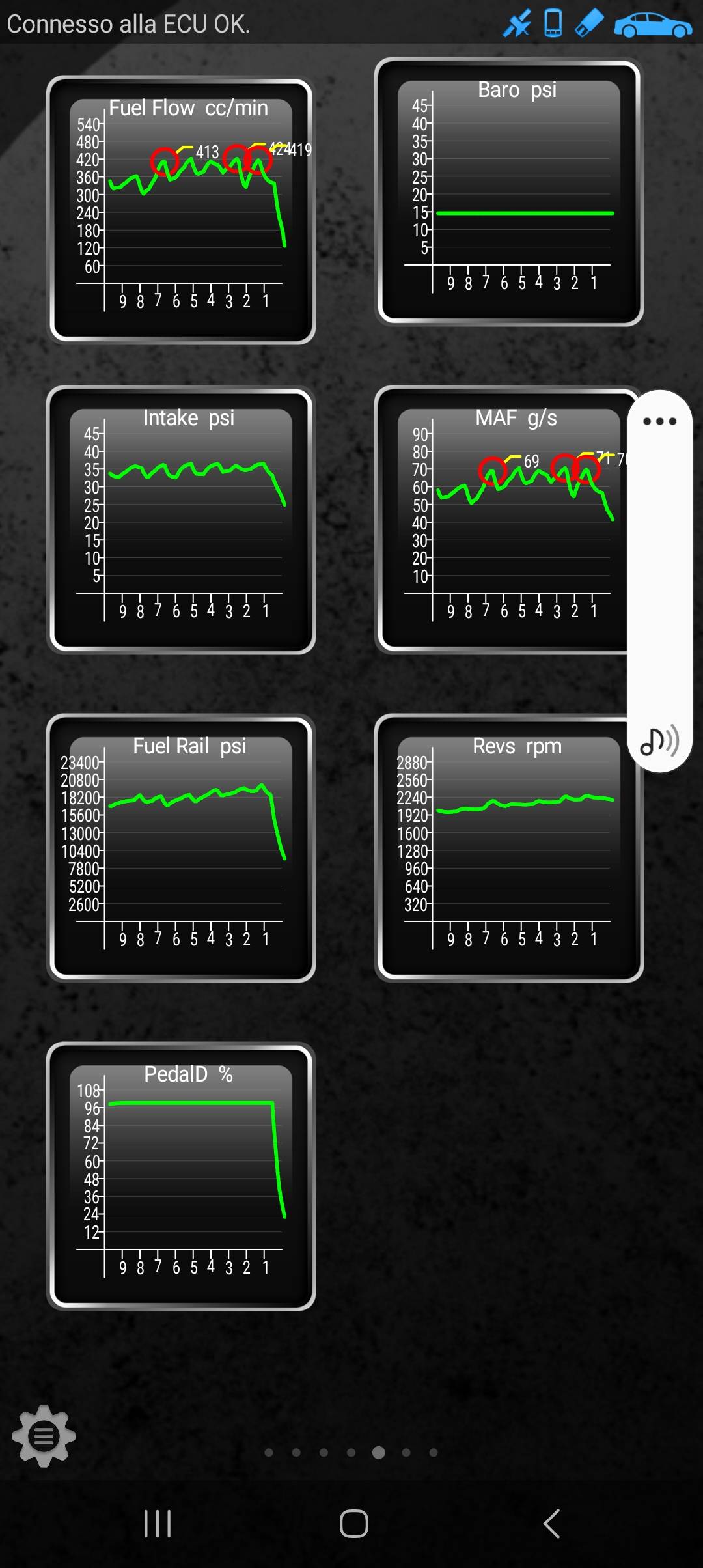

Ciao Paolo anche io ho una Giulietta 1.6 105 CV gasolio e quando schiaccio l'acceleratore con la 5° o 6° marcia, con pedale al 100%, ed intorno ai 2000 giri, ho delle oscillazioni di potenza con la lancetta che sale e escende, ma comunque poi piano piano sale di giri. Ancora non ho fatto nessun lavoro, ma ho fatto le misure che vedi allegato. Probabilmente è un problema sconosciuto perchè nessuno ancora ha risposto. Ho già' usato un additivo per pulire il sistema di iniezione e a breve cambierò il filtro gasolio. Io ho 189k km, te quanti km? Probabilmente è una programmazione della centralina che dopo tot km di vita l'auto smette di funzionare correttamente per invitarti a ricomprarla altrimenti non venderebbero più automobili. A pensare male spesso ci si azzecca.
