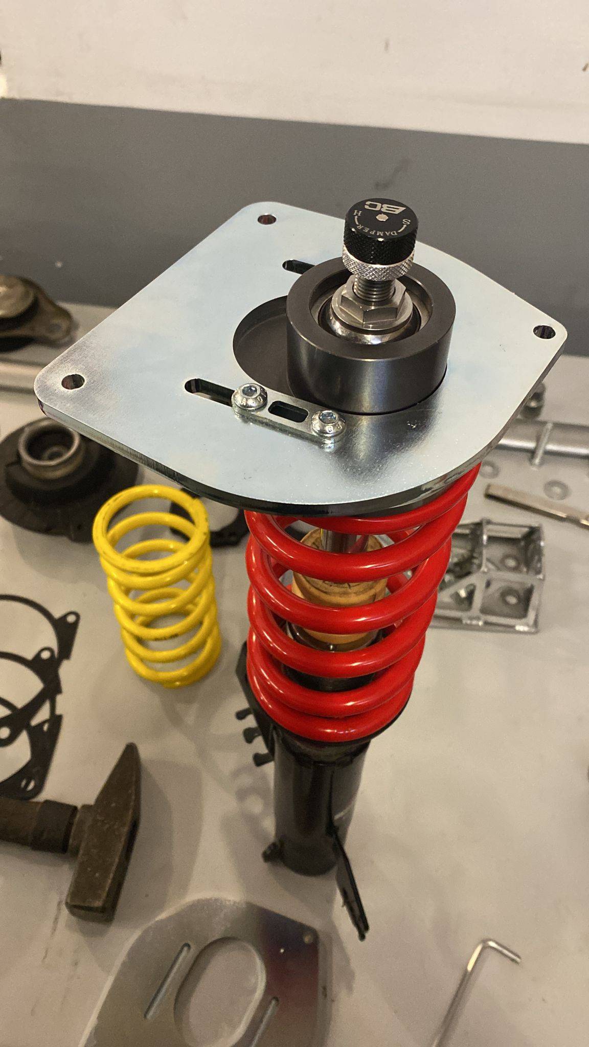

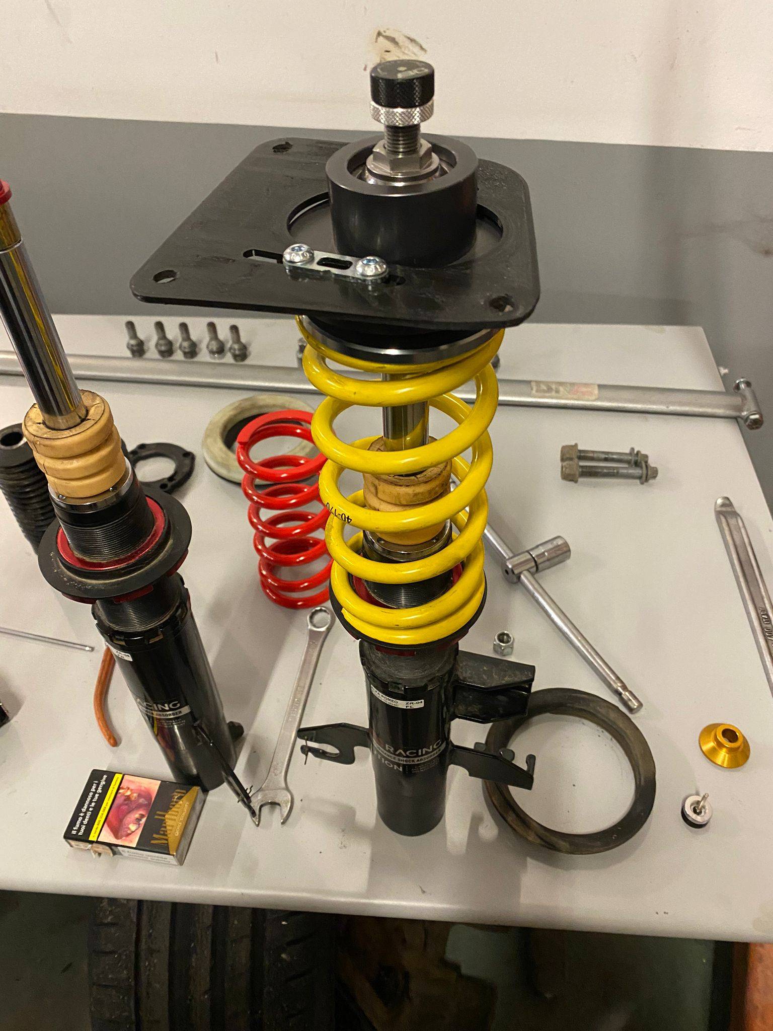

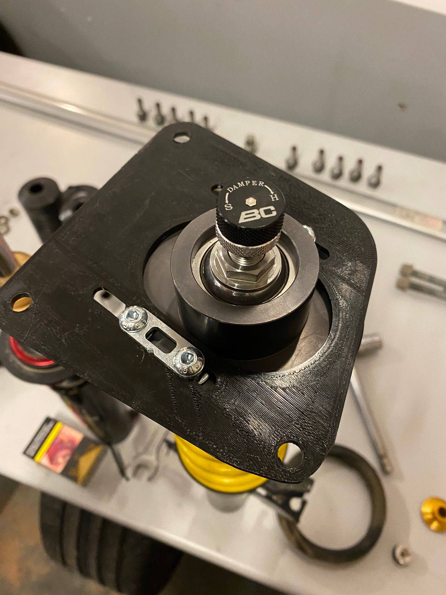

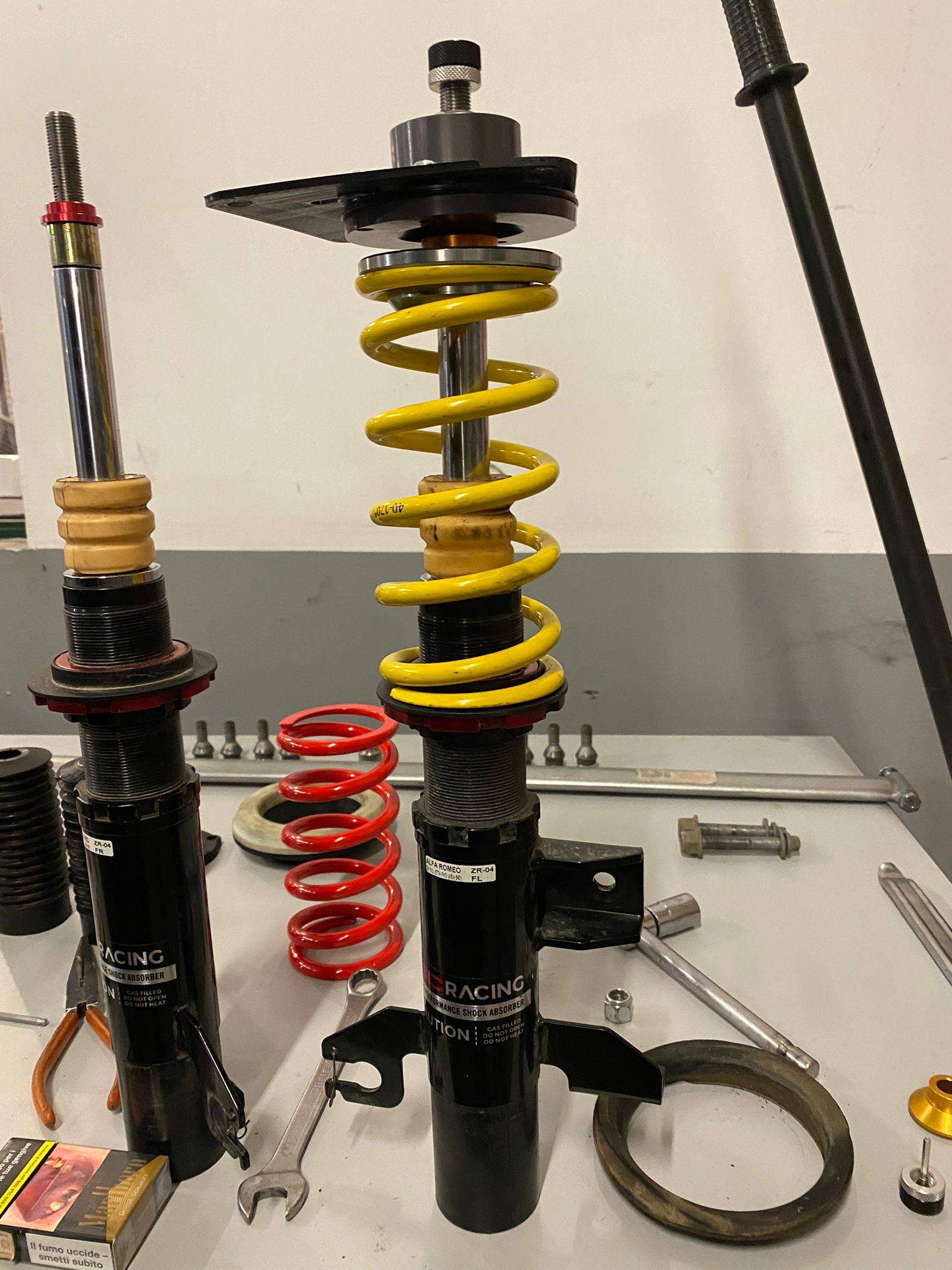

Ecco i primi prototipi... massimo valore -2.5 delle piastre più -1 dell'auto ribassata totale -3.5 !!
Chiaramente per uso solo pista... per misto stradale meglio -2/2.5 complessivo

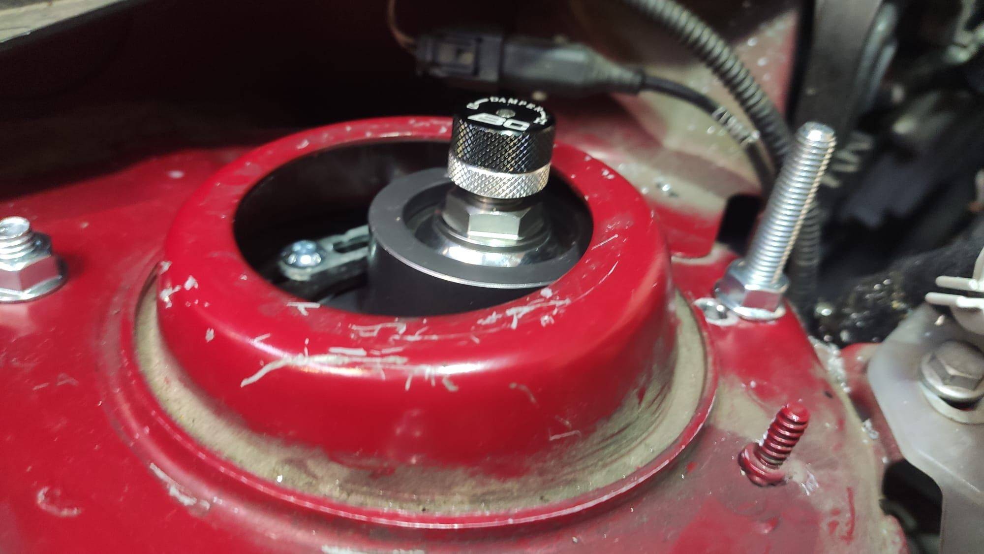

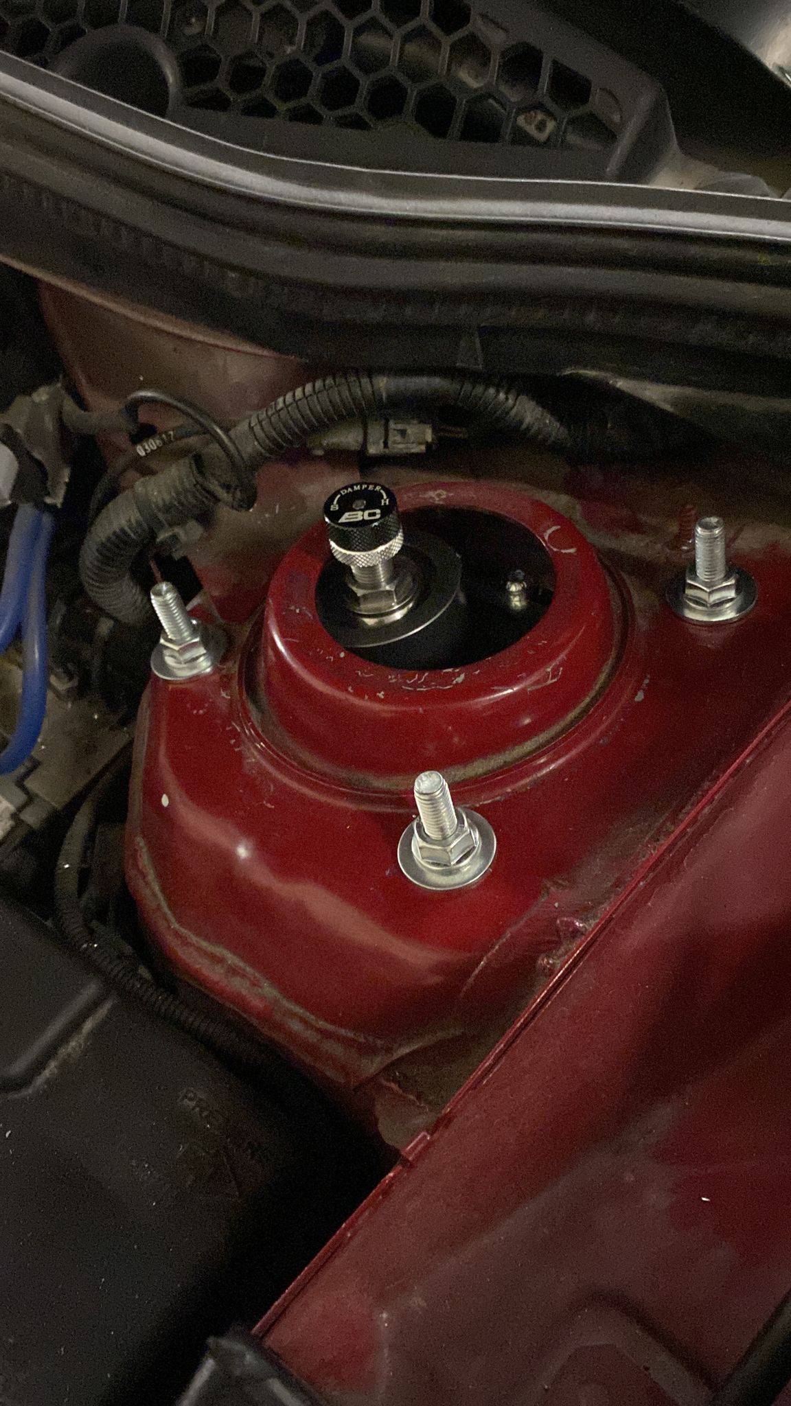

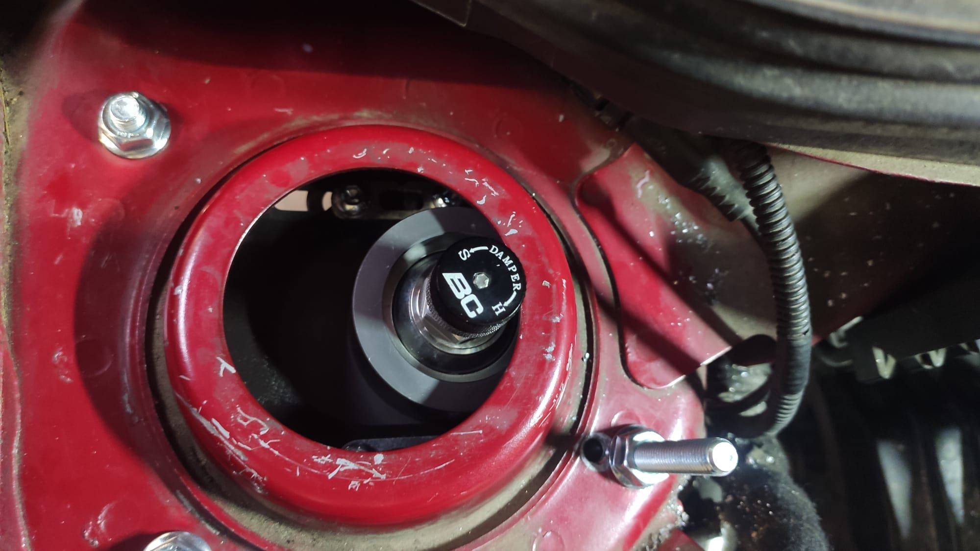

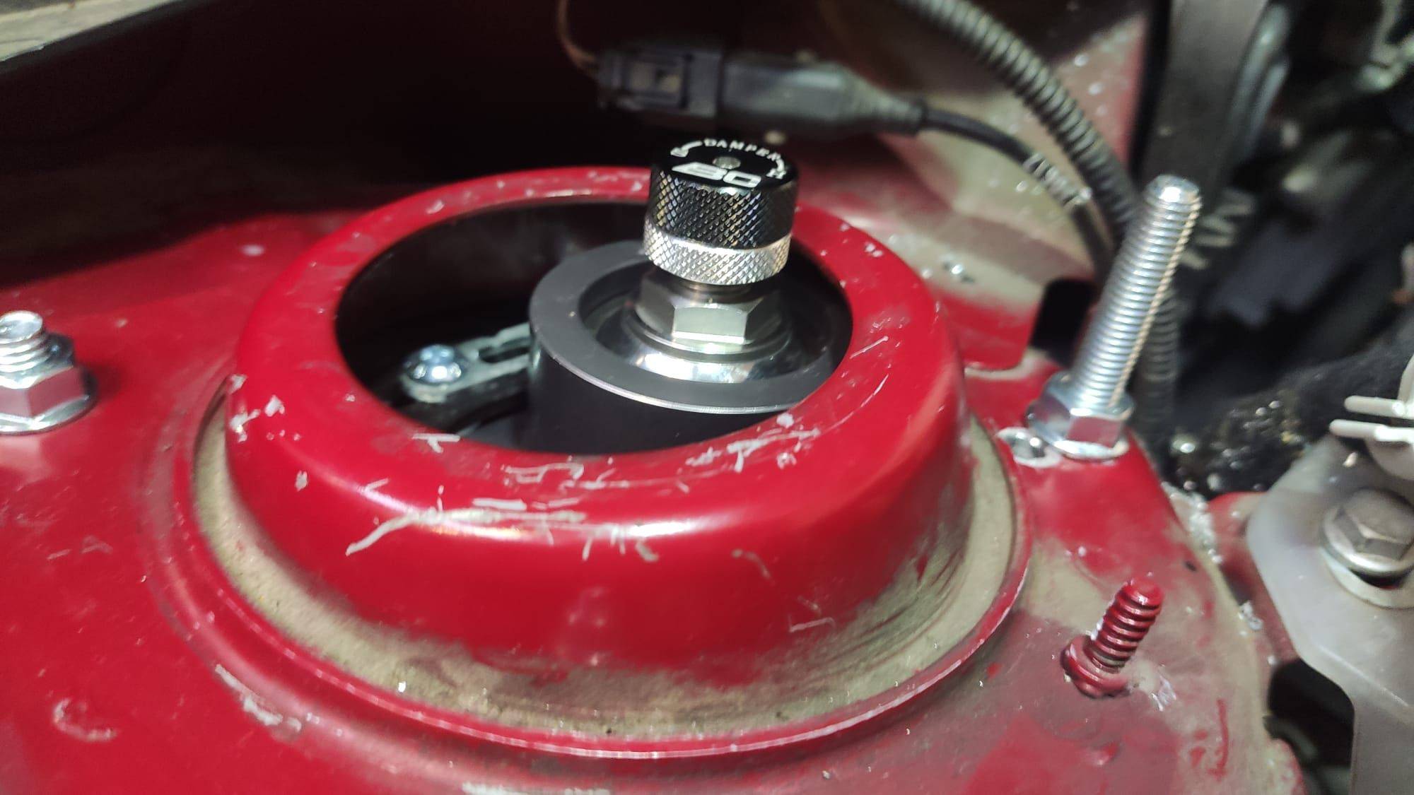

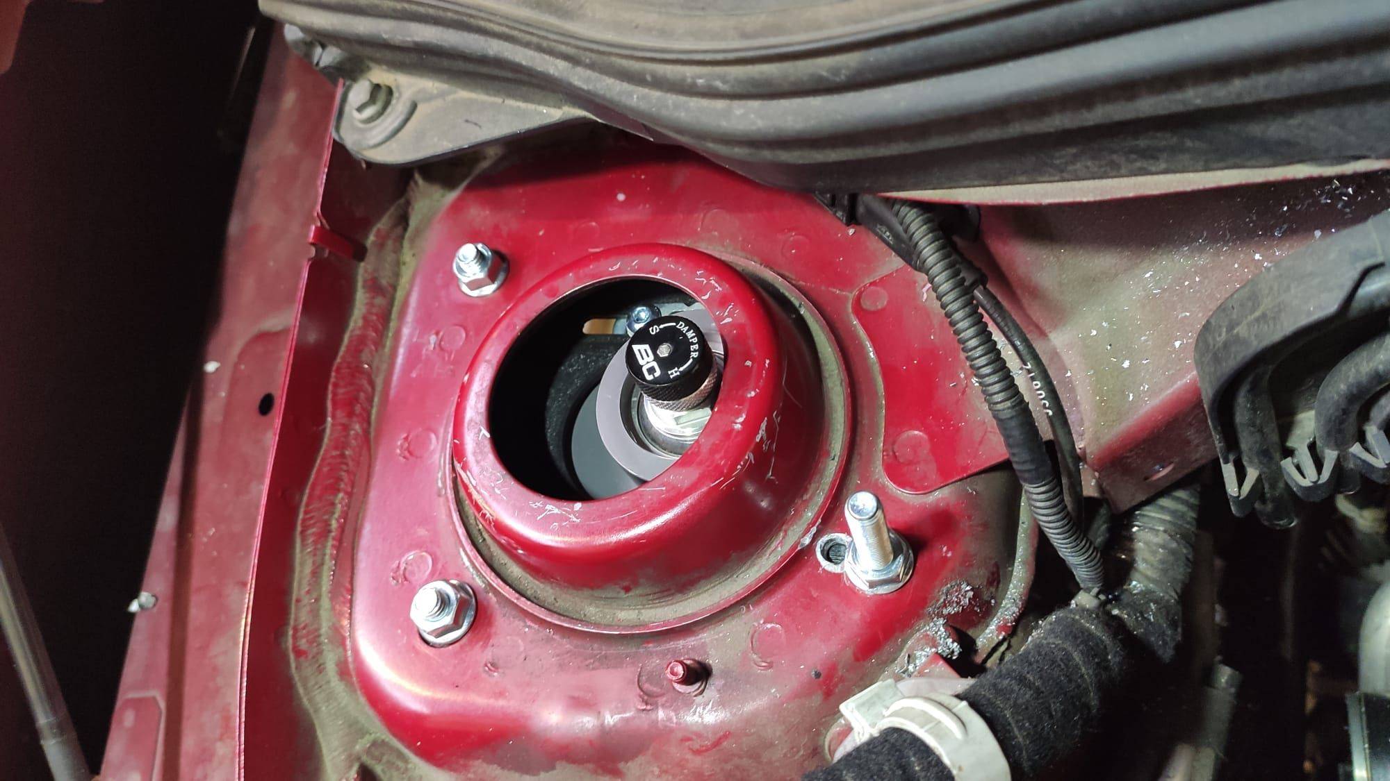

ciao a tutti, ecco il look definitivo!
è un peccato che montate non si vedano...
Alle fine ci si può spingere fino a -3.0 gradi, io mi sono limitato a -2.5 per iniziare
Come prime impressioni l'ingresso in curva è più immediato e l'auto è più reattiva non appena si gira il volante per impostare la curve, poi mantiene la traiettoria come se fosse sui binari
non vedo l'ora di provarla in circuito
buona serata!
Fabrizio

Complimenti per l'ingegno, da vedere sono uno spettacolo. Ma l'angolo (se ho capito bene) lo gestisci sul binario stretto con le viti a brugola?
#8
Corretto, ma data la posizione scomodissima bisogna sempre tirare giù tutto per modificare angolo... Quindi per un bel po' rimarrà così 😇
Reazioni: None
#9
....immaginavo, ma mi chiedo: le viti a brugola, resteranno belle strette con i colpi che si prendono in strada? Ho paura che si allentino e poi i gradi, come li stabilisci in maniera corretta? Ci sono dei riferimenti ? Grazie delle risposte
#10
Ehmm ... Tu vuoi reggere i carichi trasversali che arriveranno con 2 x 2 vitine da 6, strette al massimo a 20 Nm? Mah ...
