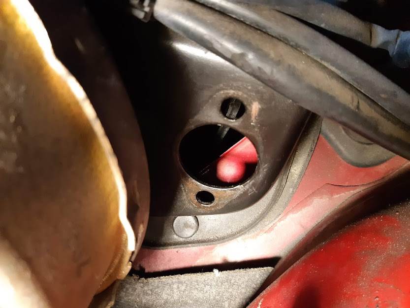

Come detto da altri è meglio adoperarsi per evitare lo stesso problema la prossima volta (e qui ci sarebbe da aprire un capitolo di critica su come è stata realizzata questa macchina, come minimo con molta fretta e poca attenzione ai dettagli, per usare un'eufemismo...). Qualcuno propone di saldare la testa delle viti al telaio della macchina ma oltre ad essere operazione non banale è anche drastica ed irreversibile quindi io ho optato per questo:
zX8RB5A8XDsPcHBfnK0CMTYRYByPF3SQ6Ojd9i8tUkwTgcC2yNezRVX-VmLsEtjynpEfakIiEQH3-bGcHTw=w834-h625-no.jpg
Questo è il foro dov'è alloggiata la pompa della frizione. Le teste delle viti sono rivolte dalla parte interna e occorre raggiungerle da sotto il cruscotto con una chiave a brugola. Operazione apparentemente banale ma in questo caso difficilissima

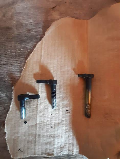

Poi ho saldato alla testa delle viti delle barrette che ne impediscono la rotazione

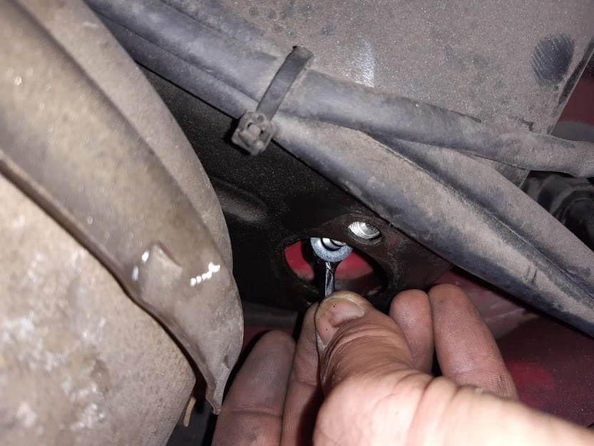

ma attenzione:
zRWo_UIH7lUFrwUPNNdjrtvESa6WEfR6tsWGInnWGtknuV5LkUKmIz78dXp_qHYnOJQfkqN9H-hBlzM-kww=w834-h625-no.jpg
Le viti vanno infilate nei fori prima di reinstallare la pompa della frizione e sopratutto i due fori filettati presenti sulla pompa della frizione vanno allargati per eliminare il filetto e permettere il passaggio libero delle due viti. Alla fine a fissare la pompa saranno due dadi che si manovreranno in maniera molto più semplice dal vano motore. Occorre anche creare una base piana (in corrispondenza dei fori di uscita delle viti sul corpo della frizione) per permettere ai due dadi di lavorare correttamente in asse con le rispettive viti. Ma si tratta di due colpi di lima, nulla più.
Lo stesso vale per almeno una delle due viti dell'attuatore posto sotto la scocca vicino alla frizione.
