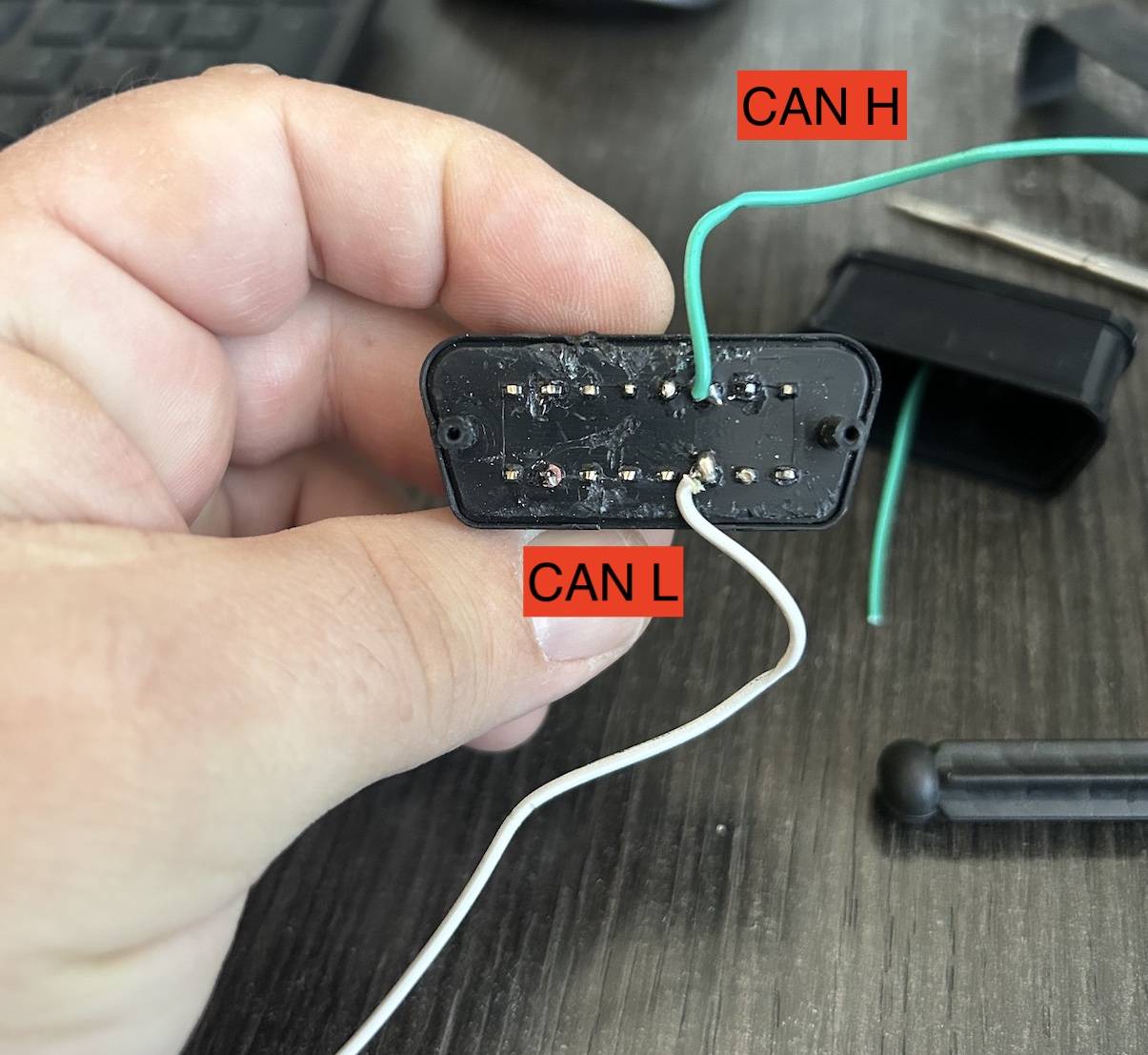

Ottimo davvero! Quindi hai utilizzato un esp32 con il transceiver indicato e collegato solo i 2 pin can-high e can-low alla presa obd dell'auto, usando lo sketch indicato nel tuo github? Se si potrei utilizzare per il collegamento una spina obd2 e usare solo i 2 pin di high e low, giusto?
esattamente
