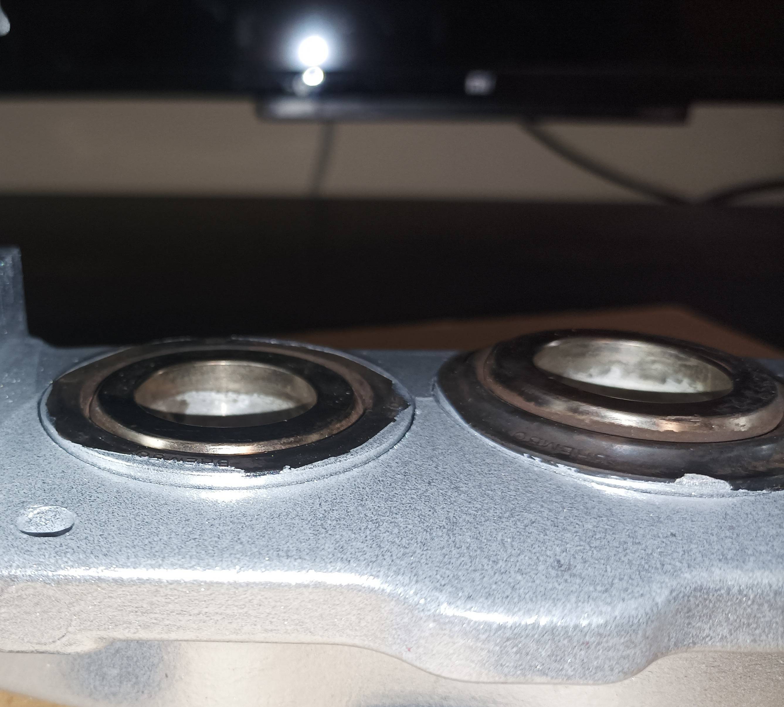

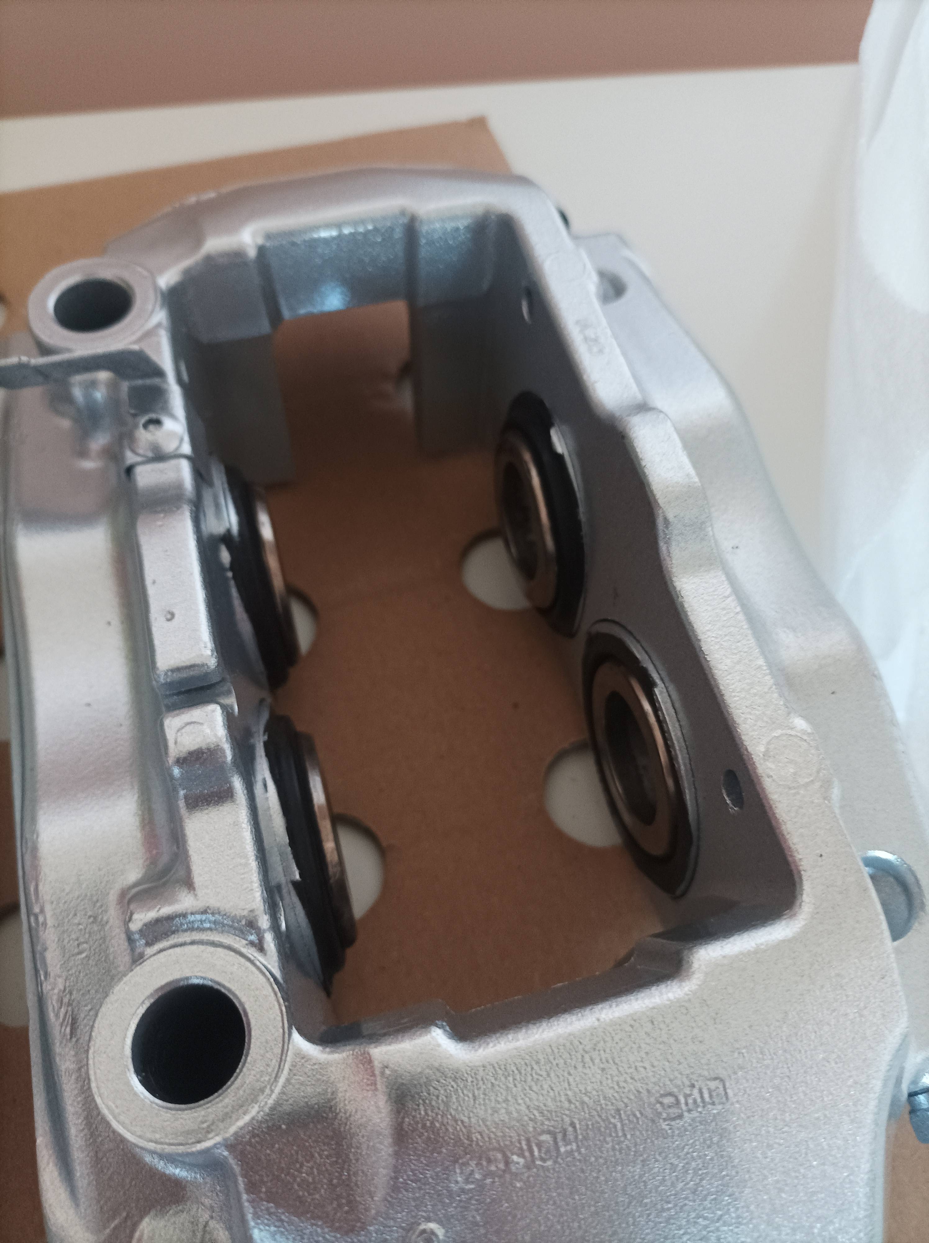

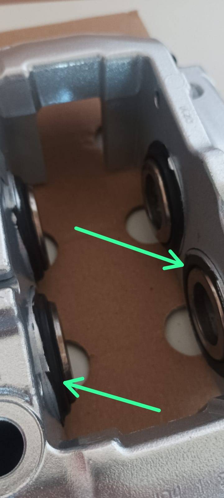

Buongiorno a tutti, volevo chiedere un parere visivo per quello che si può a chi eventualmente è già passato al maggiorato.
Ho acquistato delle pinze Brembo 4 pompanti derivazione alfa 159 a detta del venditore già revisionate in ogni sua parte, all'arrivo delle pinze ho notato che alcuni pompanti hanno una guarnizione bordata attorno ad essi, si sente al tatto, mentre altri pompanti ne sono privi come se fosse assente o non bordata.
I pompanti comunque sono nel loro alloggio e non si muovono quindi presumo che le guarnizioni ci siano, e non presentano segni di ruggine per quello che posso vederne io
Vi allego qualche foto
Grazie

La guarnizione c'è, ma siccome la pinza è stata verniciata, è rimasta attaccata alla base, assicurati solo che una volta montate riprenda la sua funzione di ammortizatore o sbloccare prima in qualche modo.

È normale che è così perché la cuffia segue il muovimento del cilindro e se non è tt indietro rimane così se schiacci tt indietro i pompanti vedrai che le cuffie stanno tt uguali..

Grazie ad entrambi ora sto più tranquillo
