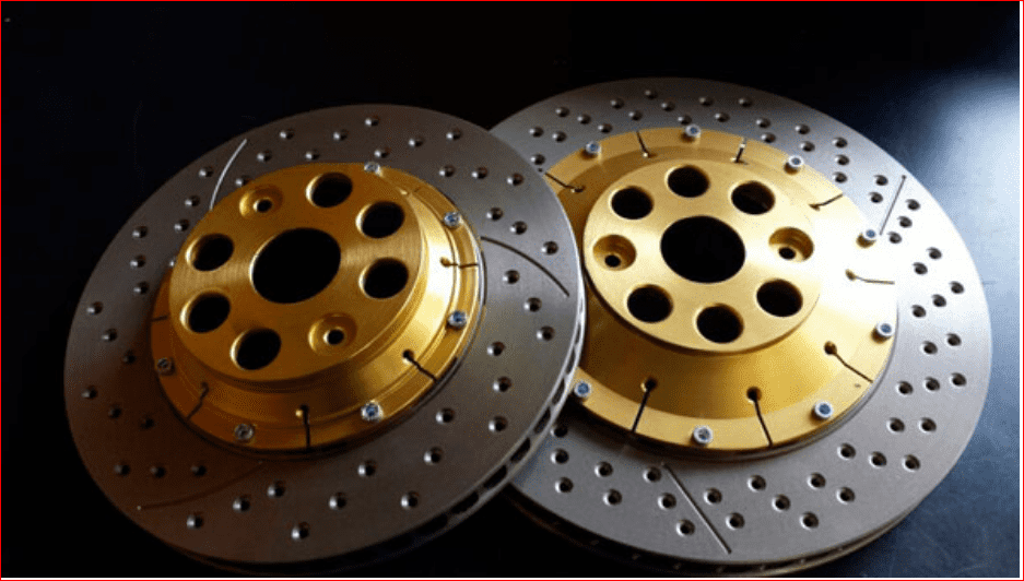

Per come guido io i 305 sono gia' sovrabbondanti. Dovendo cambiare metterei sempre i 305 ma così
    136.1 KB · Visualizzazioni: 315
