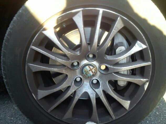

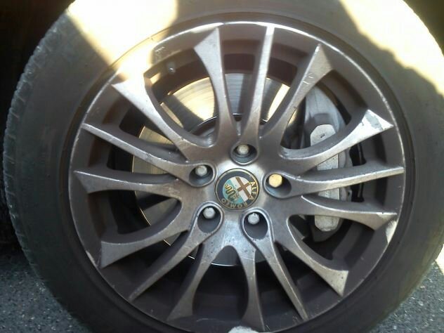

Riapro questa discussione ho trovato una foto delle famose pinze aggiornate con disco 305 quindi dovrei solo sostituire la pinza però essendo la mia del 2006 e queste sono pinze del my08 non so se anche i fuselli sono da sostituire perché per montare i maggiorati da 330 devo per forza cambiarli ma per i 305? L'attacco e diverso oppure basta solo cambiare la pinza?
