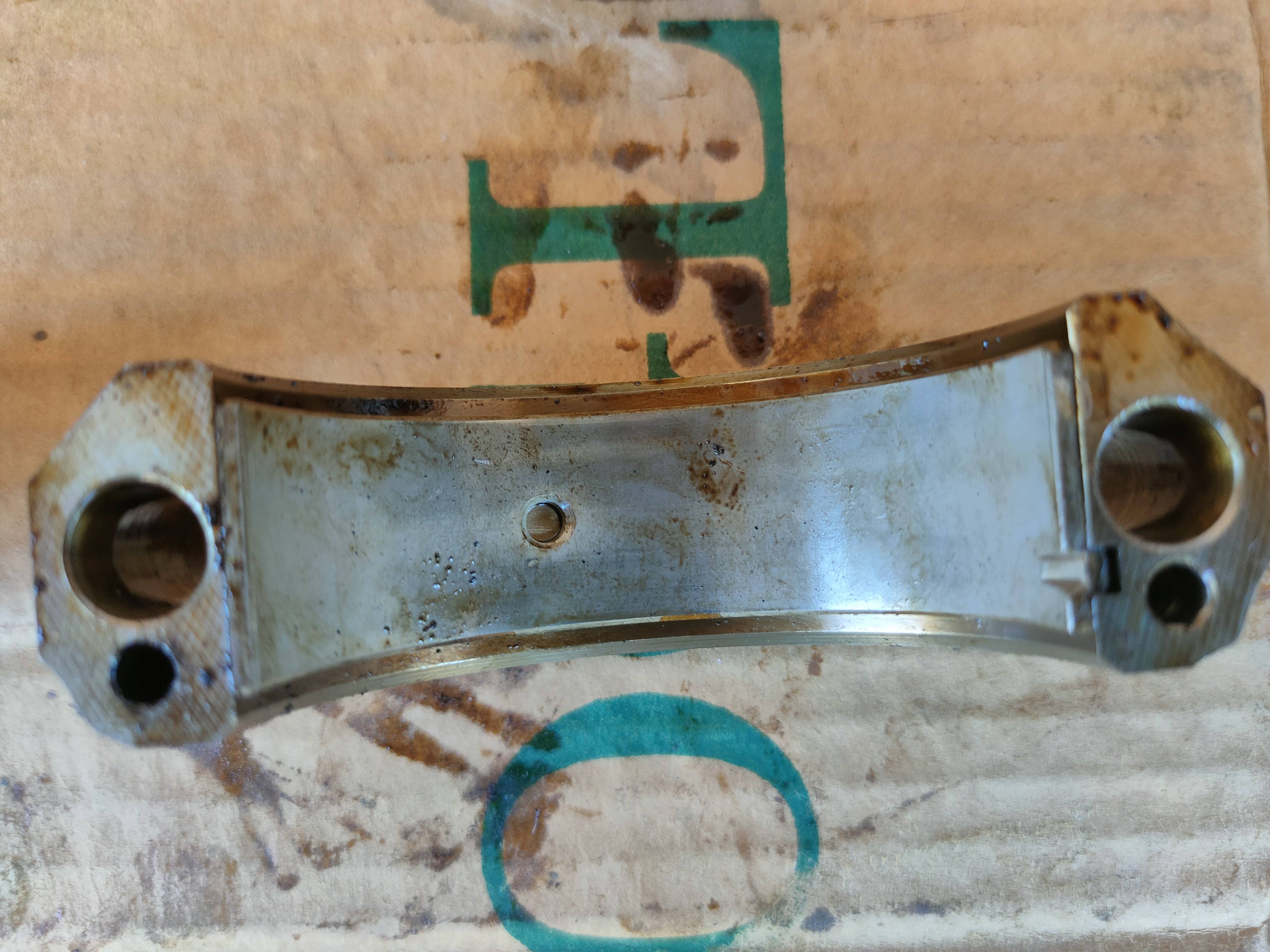

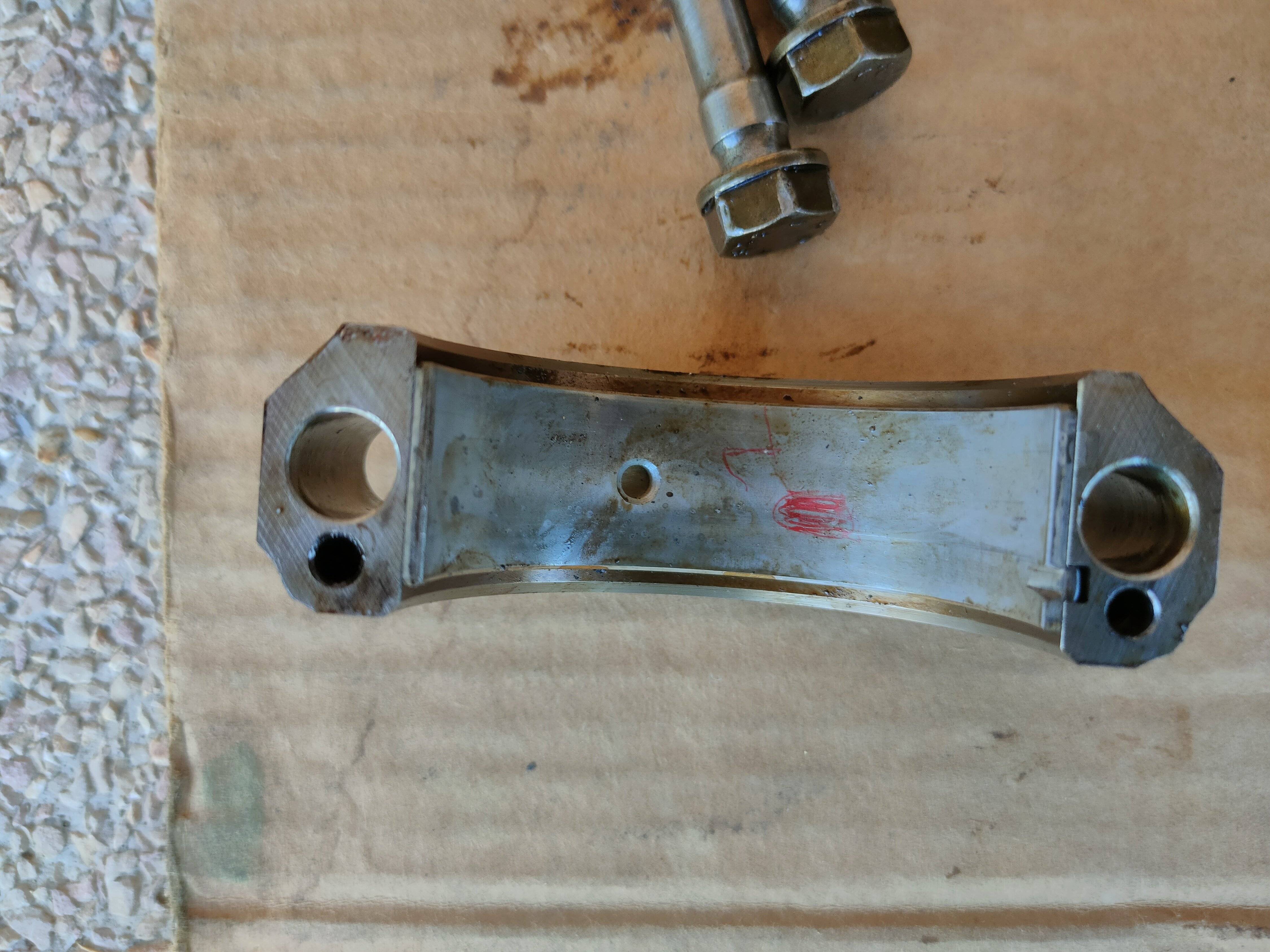

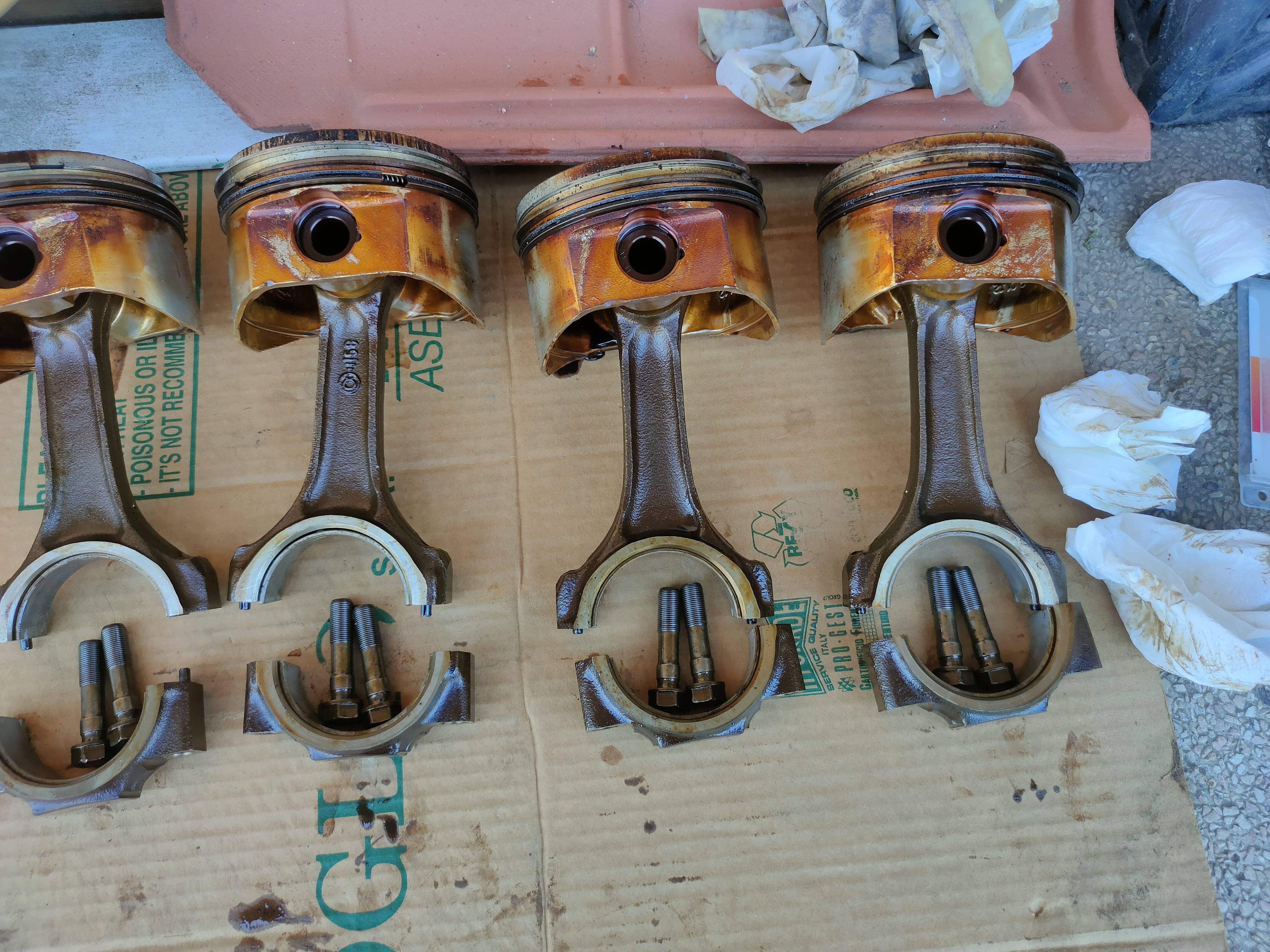

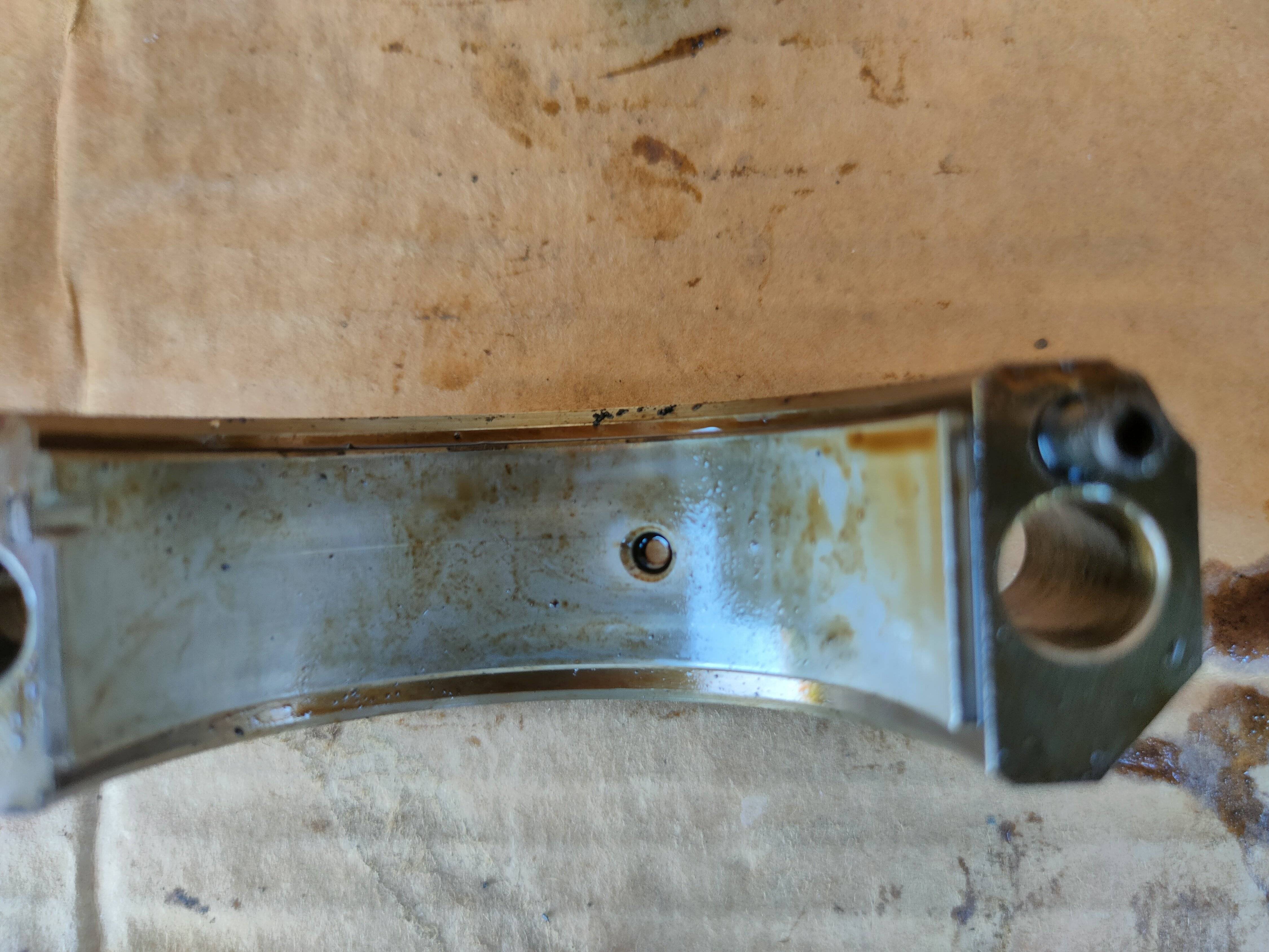

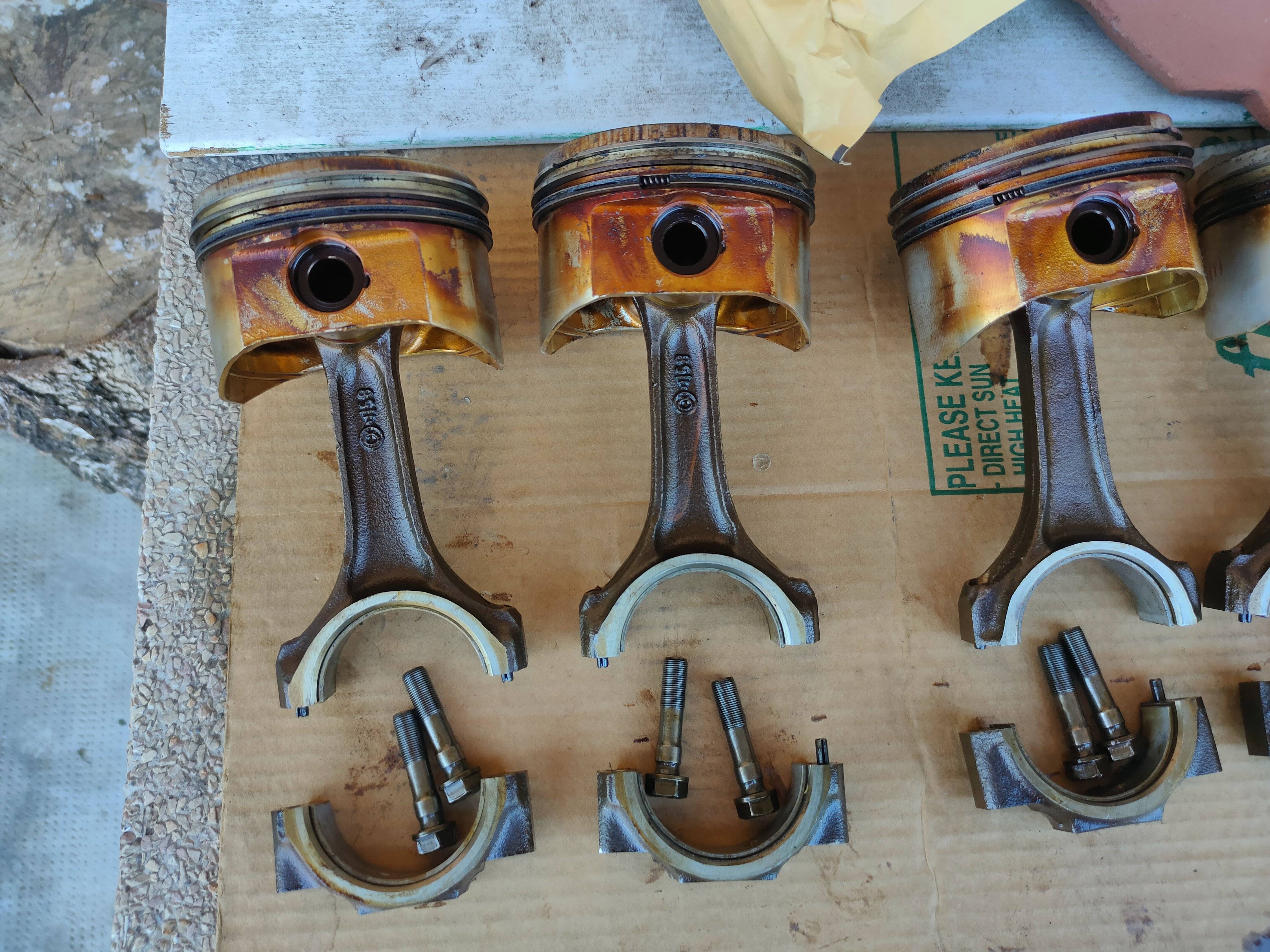

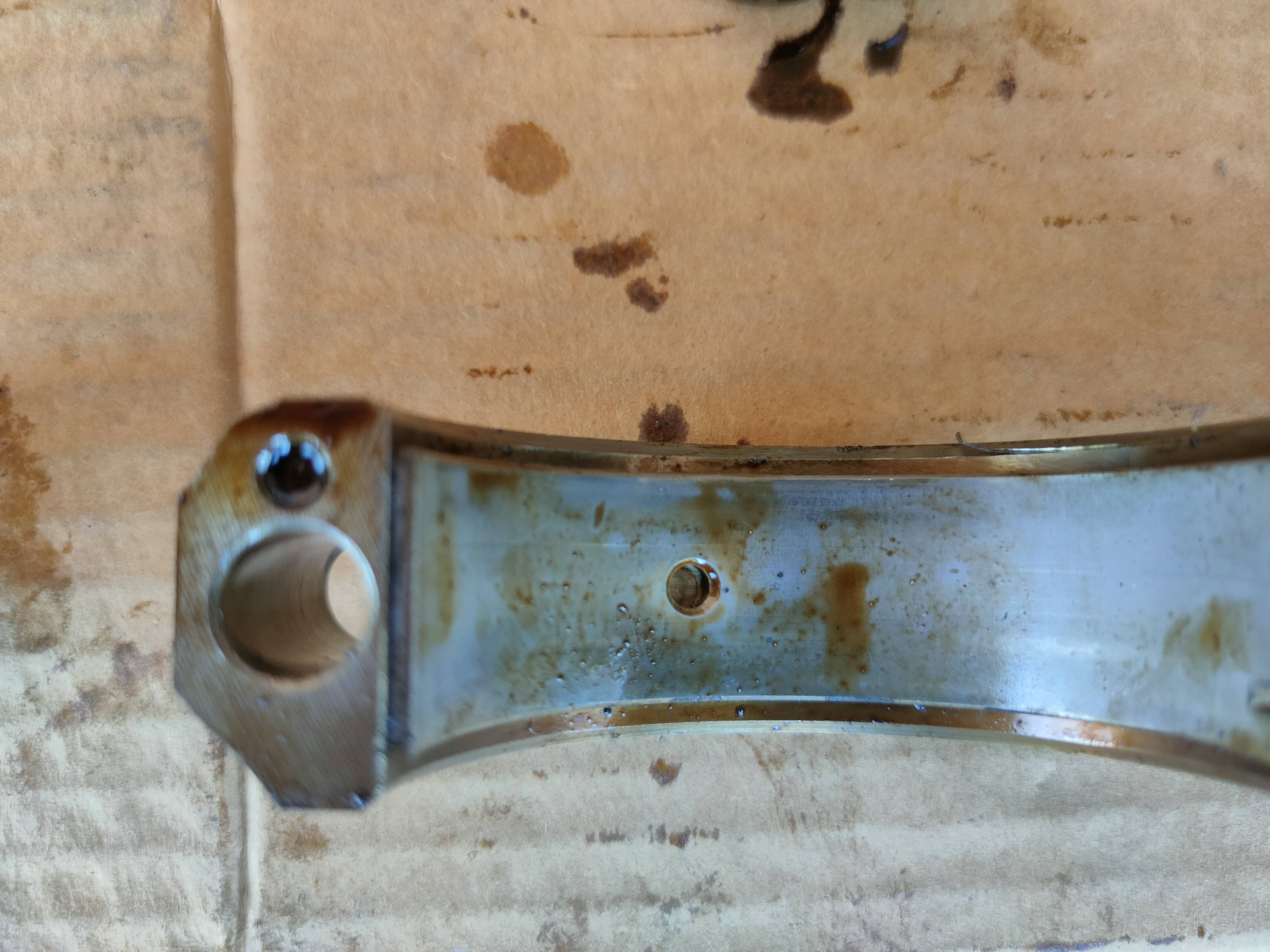

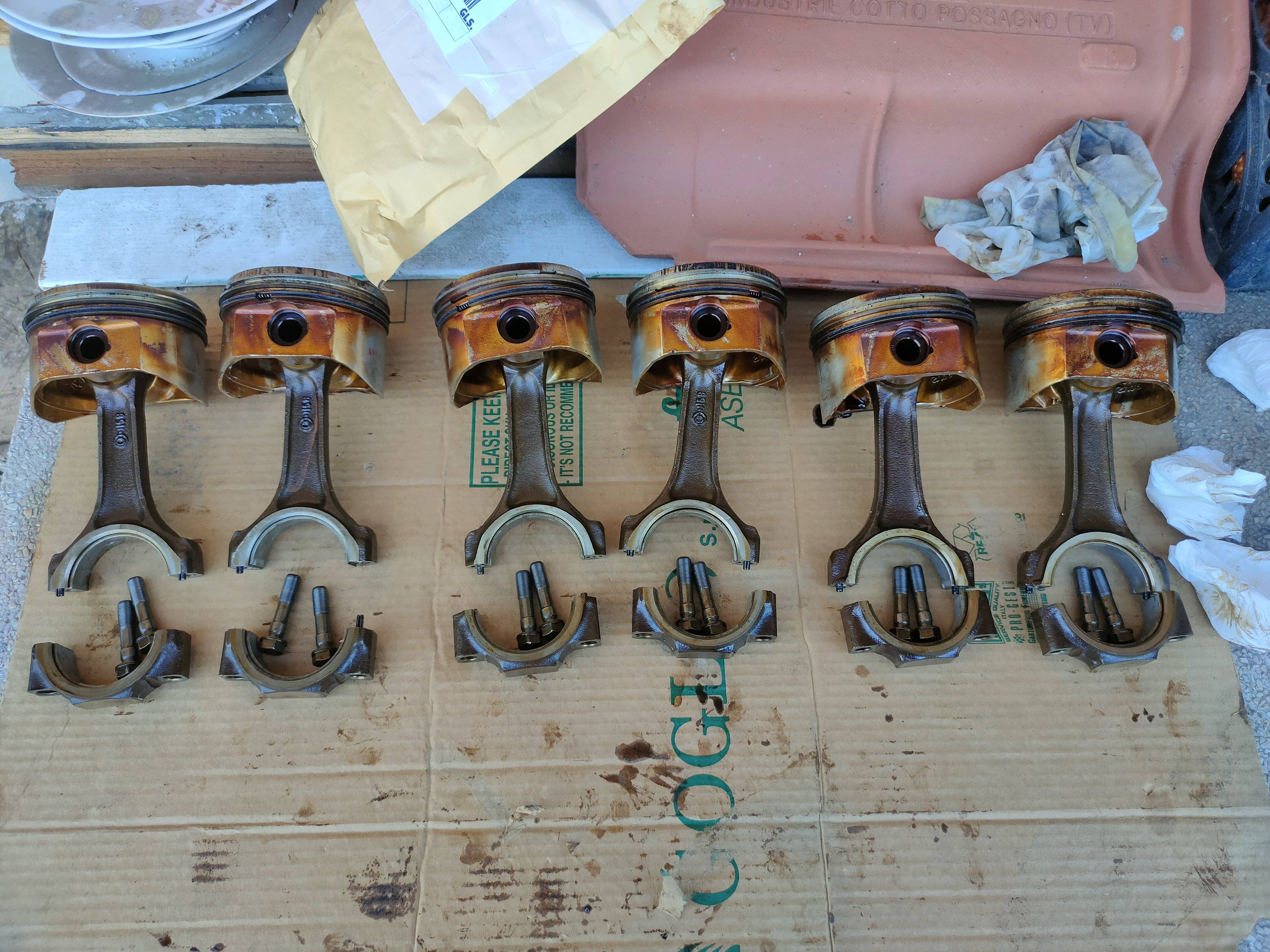

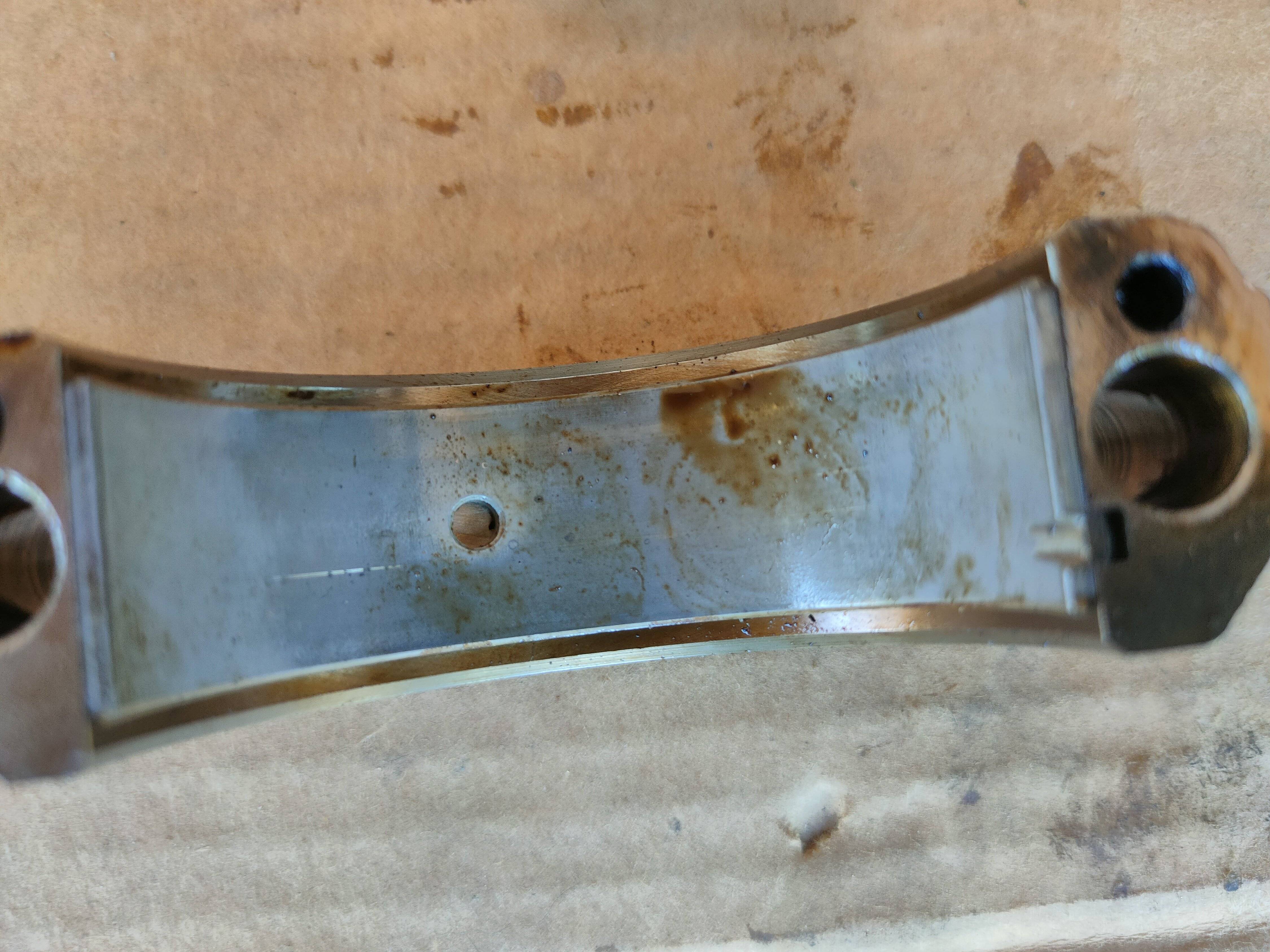

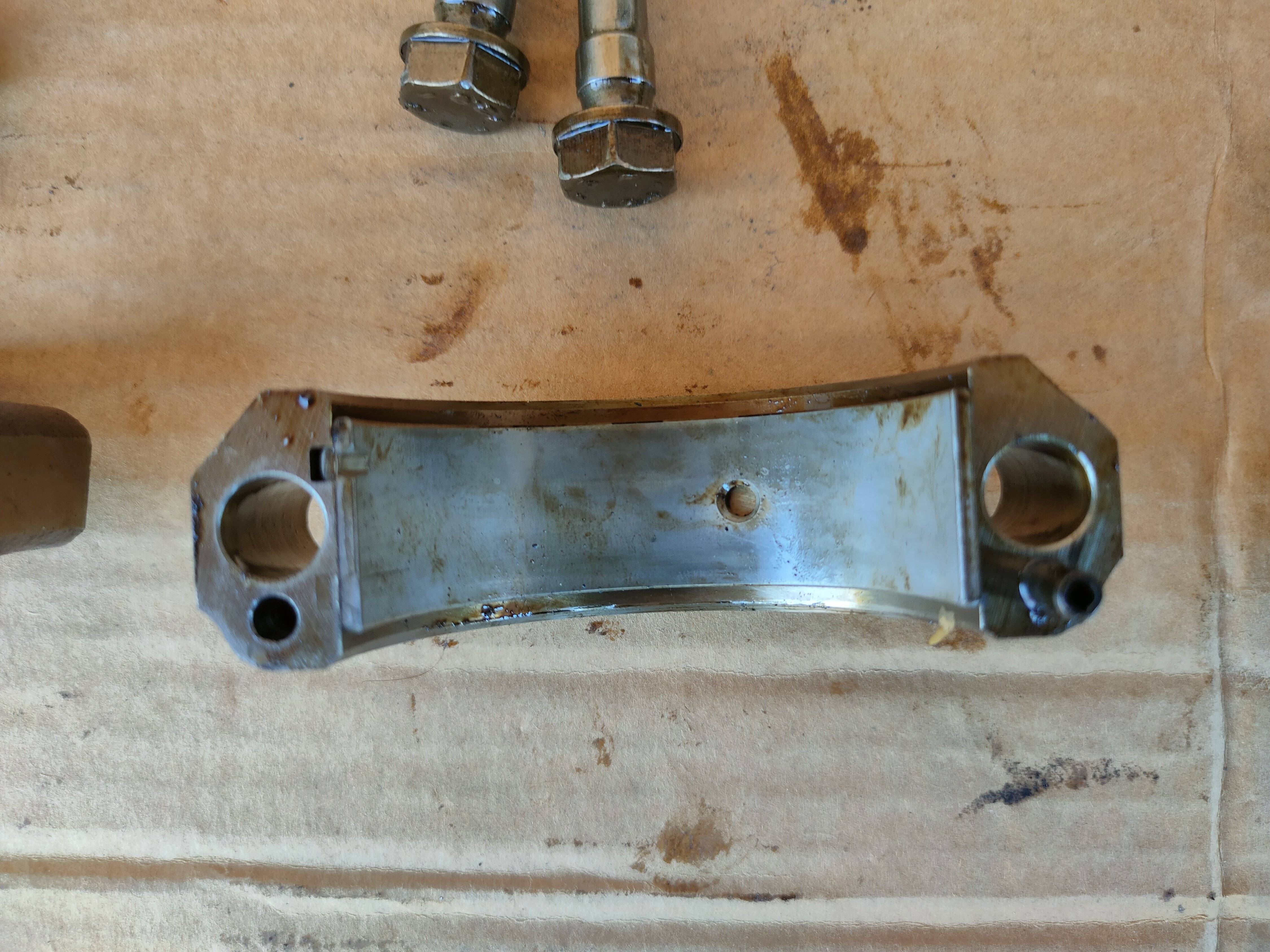

Questa è la situazione con i pistoni tolti, tutti sani, fasce non inchiodate, bronzine usurate, ma nella norma, insomma erano a fine vita comunque...

Nel blocco motore dovrebbero anche esserci due "spallamenti" che restando affiancati ai gomiti dell'albero motore ne limitano lo scorrimento in orizzontale, cioè lungo il suo stesso asse; con il tempo consumandosi lasciano più gioco all'albero motore, nel caso dopo verifica dei valori effettivi (la rettifica può fare queste misure con degli spessimetri e sul manuale officina del motore ci sono i valori di tolleranza), cambierei pure quelli, insieme a bronzine e fasce; non dovrebbero costare molto
PS: chiedo a chi conosce questo motore, le bronzine degli spinotti dei pistoni si cambiano o in pratica sono più durevoli e praticamente a vita?
le bronzine di biella sono perfette. E quelle di banco? non le abbiamo viste.....
Erano messe come condizione generale come quelle di biella, al loro posto metterò le trimetalliche.
Farò cambiare gli spinotti e poi chiederò a qualcuno di alleggerire le bielle e pistoni.
