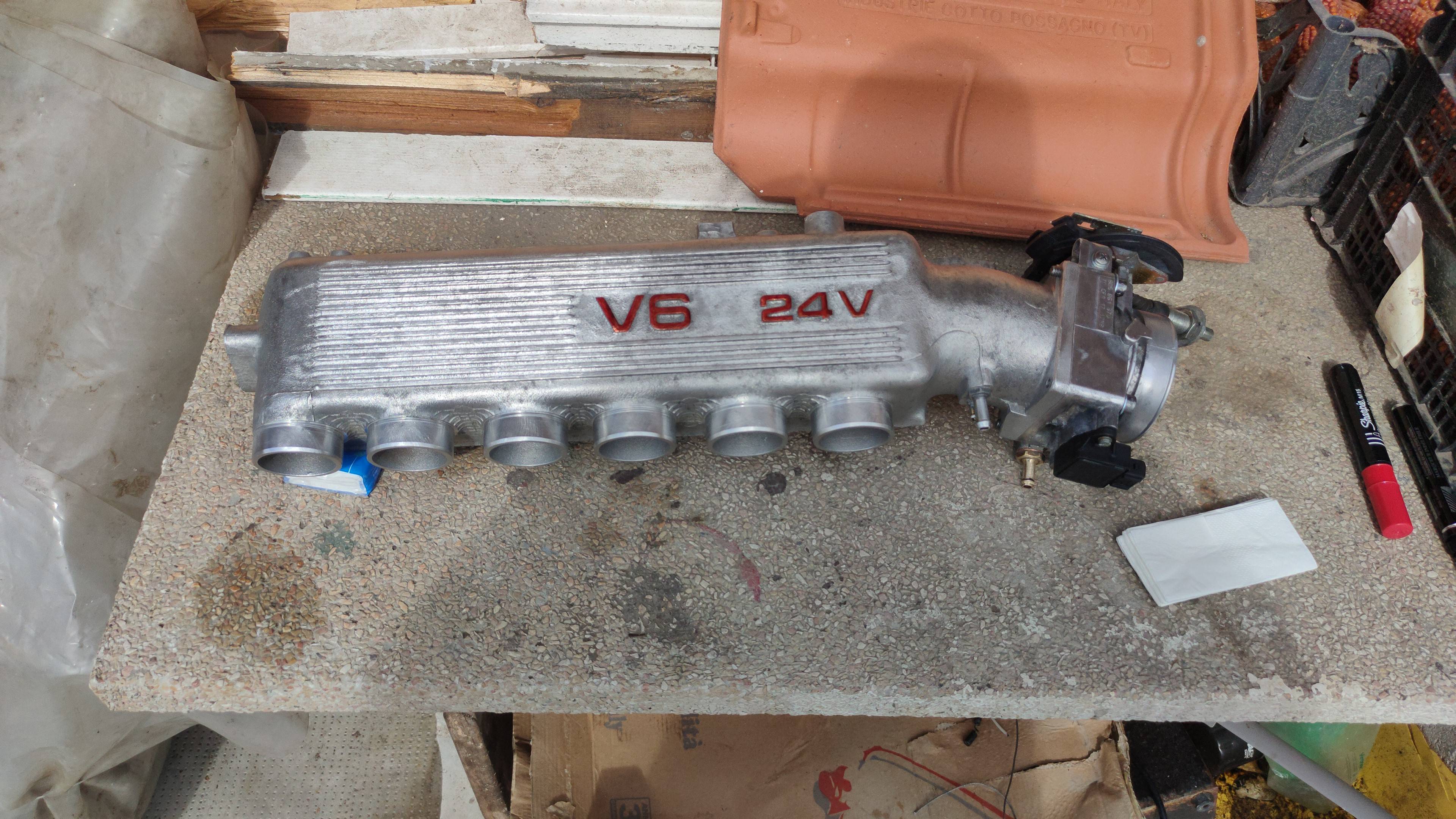

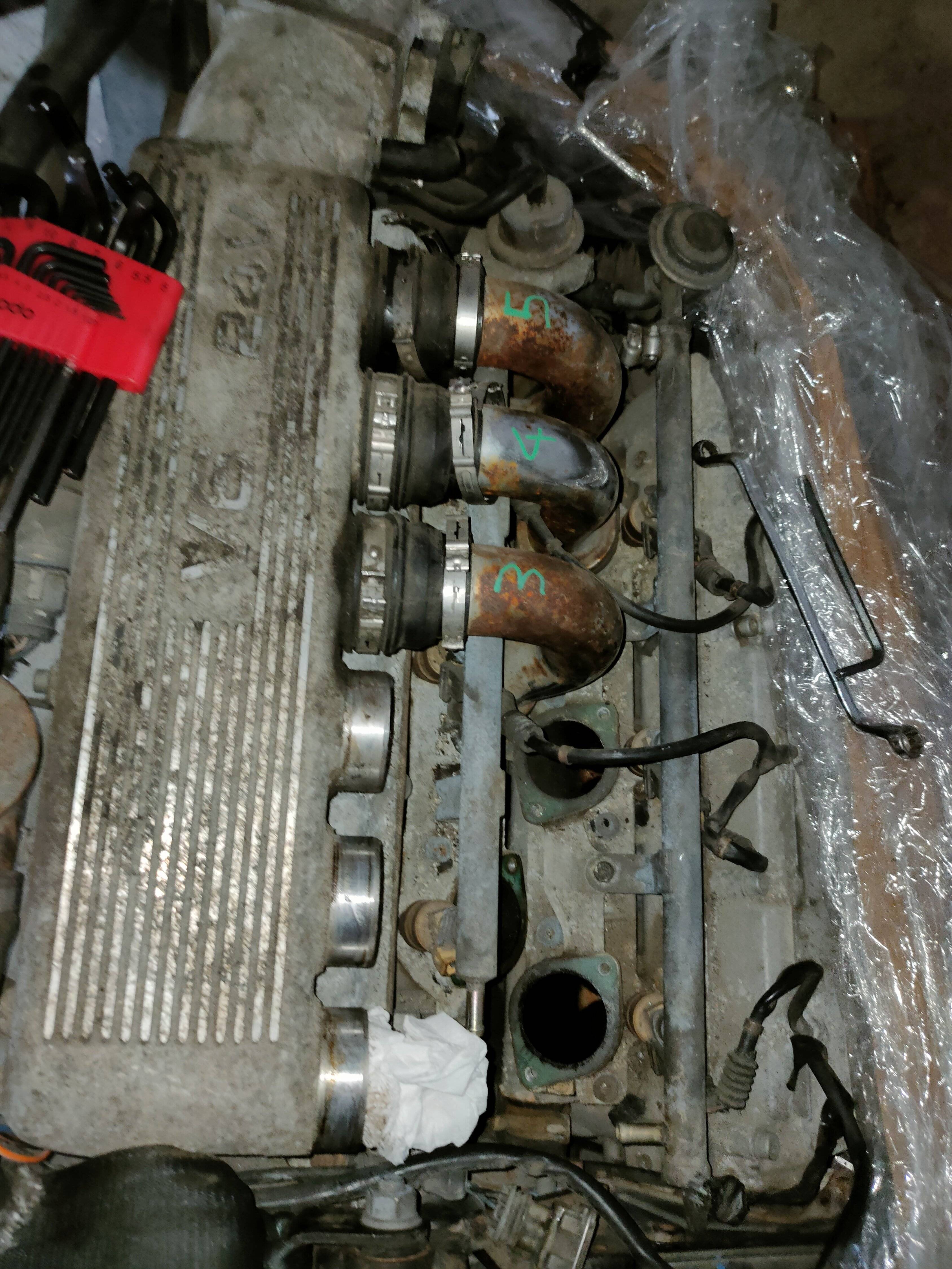

Mi ero dimenticato, tutti i pezzi man mano che li smonto li imballo in sacchi di alluminio con all'interno più strati di plastica, così non restano in giro, più i supporti o altri pezzi che girano attorno al motore con olio di gomito li faccio tornare nuovi, ecco un esempio con il collettore di aspirazione: prima e dopo:
sii preciso e metodico, lavora lentamente, senza fretta, fai foto in abbondanza... metti via bene tutta la viteria, magari in contenitori separati per "area"; ogni pezzo che smonti, controlla bene che possa essere rimontato in un solo modo, tipo che non si possa ruotare in altre posizioni, altrimenti fagli un segno con un punzone.
Foto per ogni cosa che facevo, e catalogato tutto...
