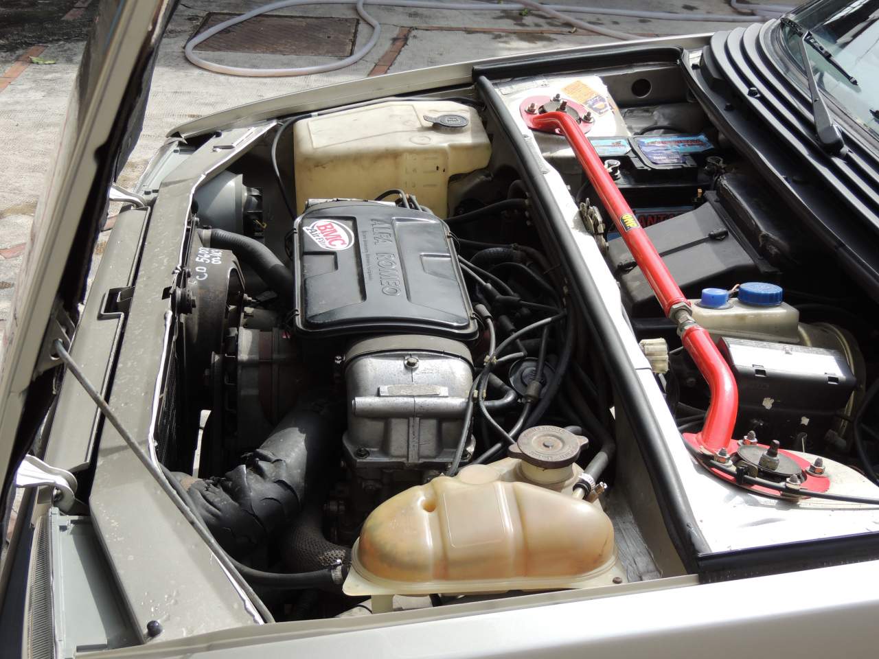

Ciao Bobkelso, allora, con ordine, ti ho già parlato dell' albero a camme trovato originale AlfaRomeo, che solo per curiosità, aveva una profilatura diversa da quello che ho smontato, ma credo di ricordare il fatto che il precedente proprietario li sostitui', non si sa' il perchè, con una coppia di alberi 1,5 anzichè 1,7!! I bicchierini delle punterie idrauliche li ho trovati della Ina, che dovrebbe essere un veccho fornitore Alfaromeo o comunque considerato ricambio ufficiale. Ho intenzione di lavorare solo sulla testata, e ripulire la coppa dell'olio ho intenzione anche di lavorare sull' afflusso dell'aria in aspirazione, con un filtraggio piu' efficiente ed un apporto di aria maggiore. poi mi dedichero' ai freni. Una ultima comanda, sono stuzzicato di montare l'idroguida, ne ho trovato uno a cento euro proveniente da una 1,3 VL, ecco, cambia qualcosa in termini di precisione e piacere di guida?
P.S. Il contachilometri segna settantacinquemila Km.

Ciao, gran belle foto..argento sta proprio bene
A me l'idroguida sulla 33 piace molto, ad invece altri non piace.
Per es.su una 33 1,3 monocarburatore, 79cv e gomme strette,
è effettivamente piacevole da guidare anche senza idroguida,
..ma già su una 1.3 90cv senza idroguida in accelerazione le ruote
iniziano ad andare un po' dove vogliono, c'è da tenere bene il volante,
sul dritto e peggio accelerando in curva, è un difetto di progetttazione
("torque steering") a cui comunque ci si abitua, derivato dall'alfasud,
che però era prevista per motori meno potenti e sospensioni/
carreggiate leggermente diverse e forse lo faceva avvertire meno
..sul 1.7 e con gomme più larghe penso che l'idroguida faccia
solo del bene a stabilizzare l'auto in accelerazione e anche nelle
curve a non dare reazioni strane..questa cosa viene ripetuta
anche in molte prove su strada di riviste estere, che l'idroguida
e gli ammortizzatori un po' più rigidi della 1.7 sportiva
miglioravano molto lo sterzo come reazioni e precisione,
precedentemente invece reputato un po' carente..
..come piacere di guida l'idroguida della 33 secondo me è ok,
è una idroguida ZF di tipo idraulico, top di gamma dell'epoca,
rispetto a quelle delle auto moderne è più precisa, sensibile,
e alleggerisce lo sforzo in modo non eccessivo, il volante
rimane abbastanza pesante, insomma è sportiva al punto giusto..
Tenuta in maniera maniacale!!
