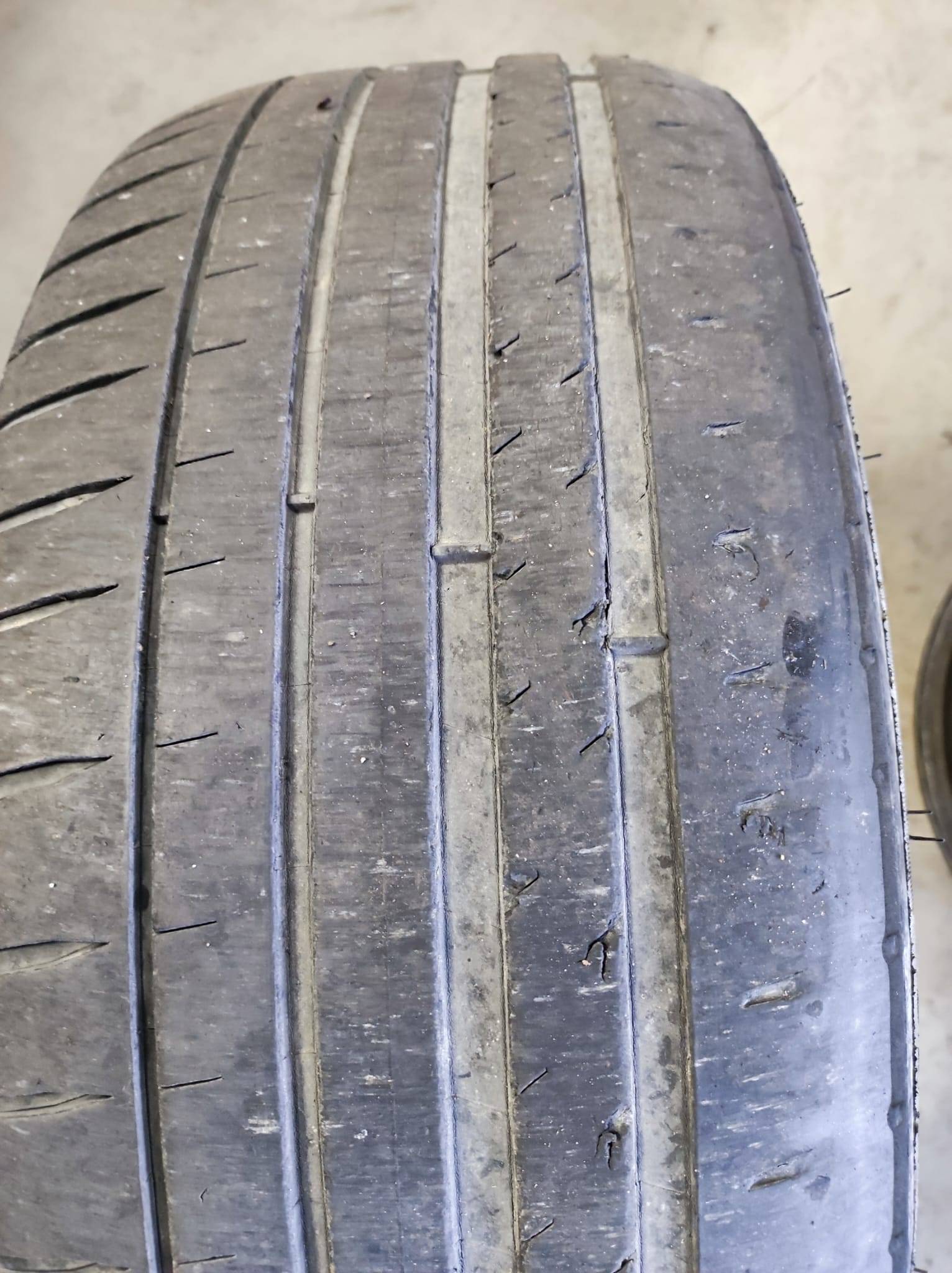

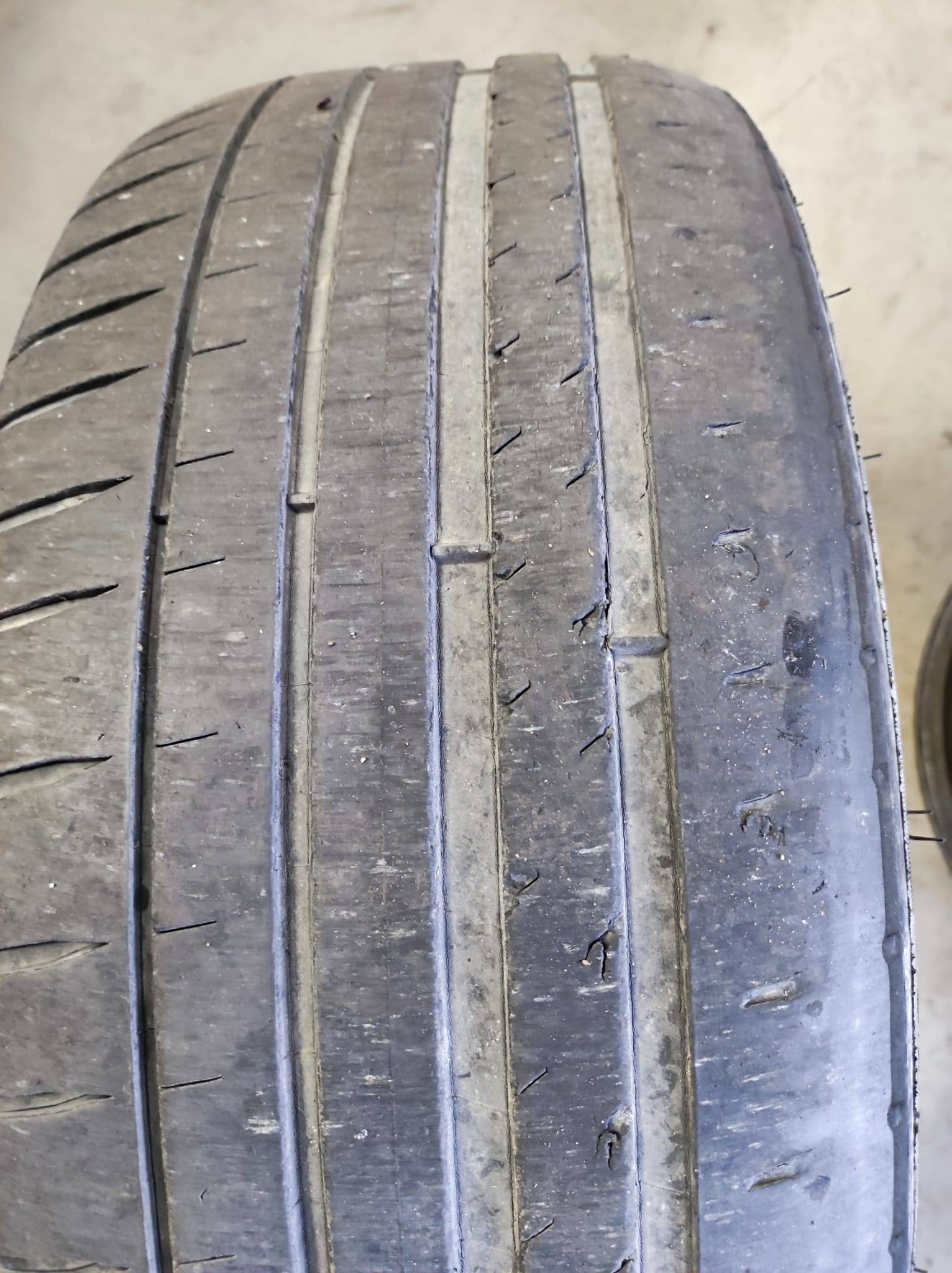

Ho avuto le Michelin PS4 e sono riuscito a fare circa 32500 km (18", 225 davanti, 255 dietro). Gomme valide, tenuta molto elevata (bagnato/asciutto), ho quasi esaurito il battistrada. Le gomme davanti sono divorate nella parte interna a causa della campanatura negativa dell'auto (vedi foto). Con le gomme anteriori ero veramente al limite...Quelle dietro erano un filo meglio e consumate in modo omogeneo.

Anch le mie (Davanti Tyres) al cambio gomme estive - invernali erano un pò meglio delle tue, 25.000km circa ma presentavano un consumo irregolare nella parte interna e quindi le cambierò a primavera, appena possibile farò la convergenza (o campanatura) in questo periodo il gommista è intasato di lavoro

Stessa misura tua, a me le PS4 sono durate 25k (le posteriori) e 30k le anteriori, usura perfettamente regolare su tutte e 4 (assetto fatto in maniera maniacale). Ho le PS5 da inizio estate, hanno già percorso circa 20k km e sono circa a metà, quindi direi che rispetto alle PS4 la durata è aumentata in maniera sensibile. Tenuta di strada comunque ottima, inizialmente erano abbastanza silenziose mentre adesso iniziano a fare un bel poò di rumore (le PS4 erano più silenziose).

sembra una foto delle mie, forse con un consumo più uniforme, l'assetto è fatto bene, un po strappate per merito del saltellamento, in primavera monterò le ps5

Sembra anche una foto delle mie. Nel mio caso minore usura della spalla interna, credo dipenda anche dallo stile di guida.
