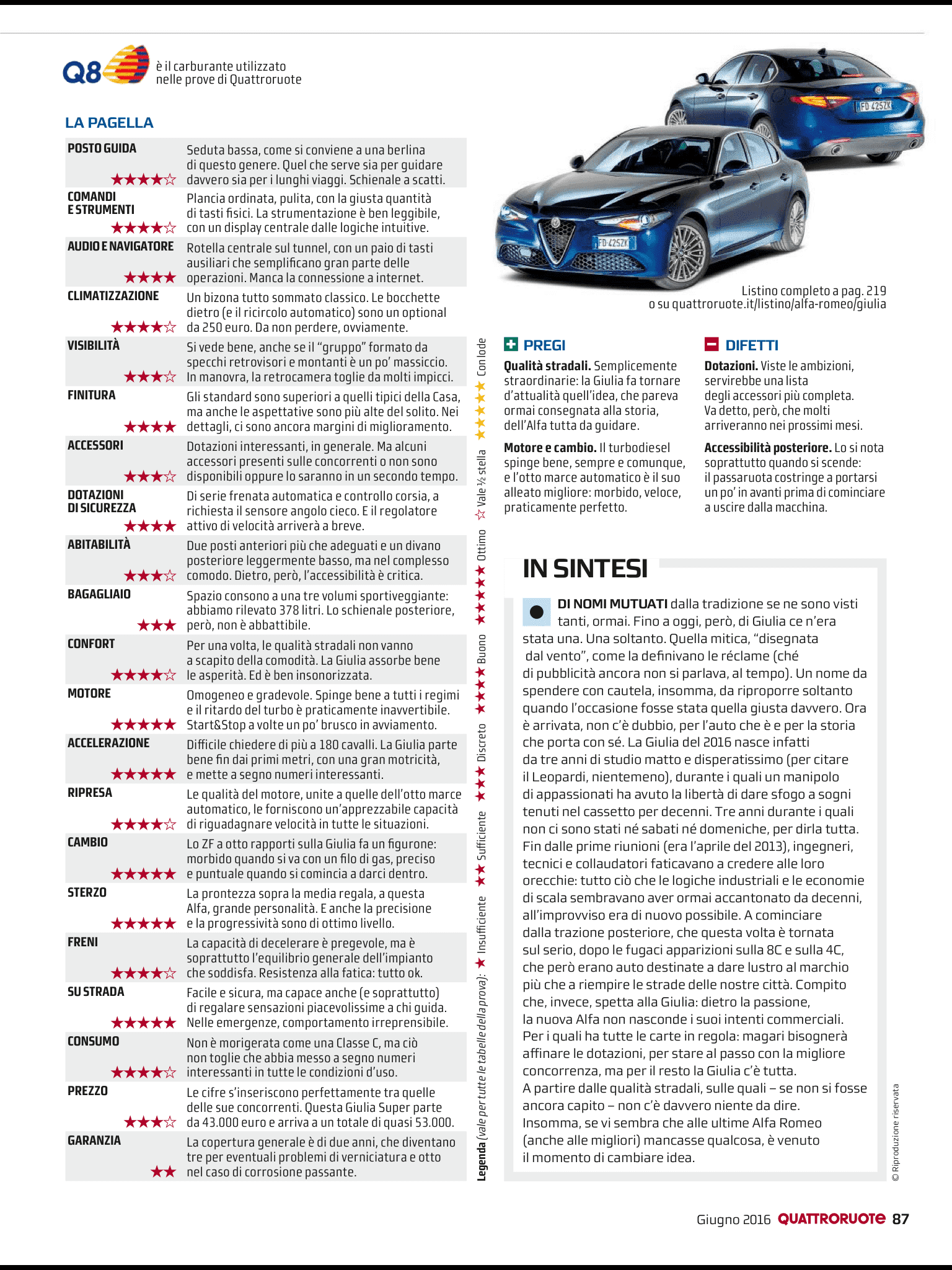

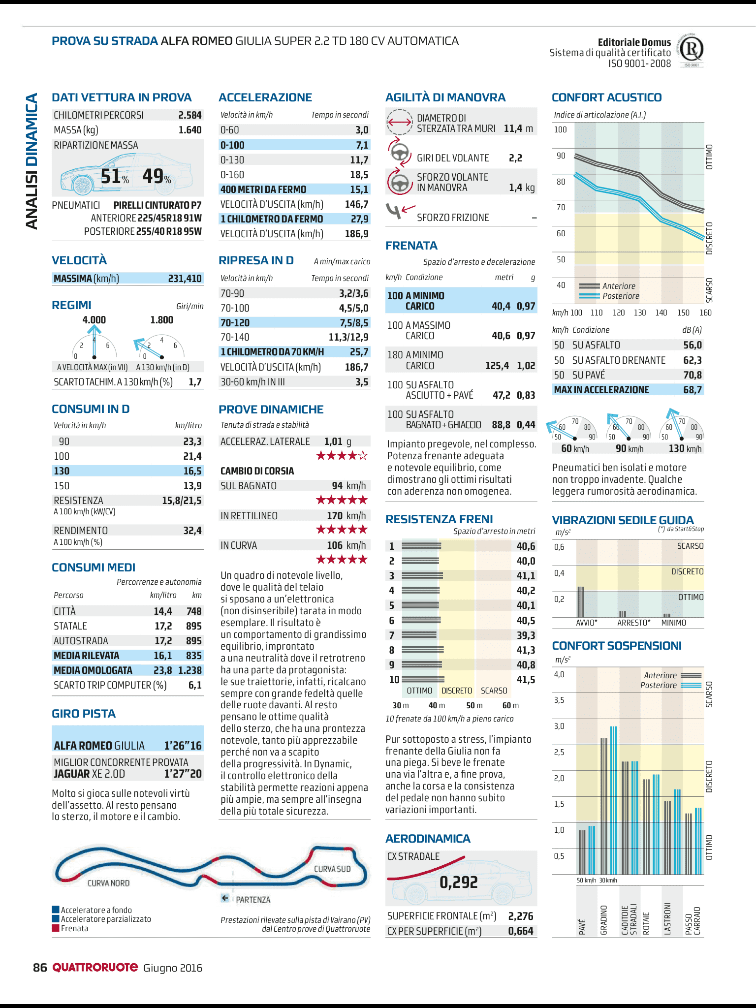

Ragazzi, premetto che non voglio alimentare nessuna polemica. Per me è la prima volta che ho pneumatici runflat, non mi sono trovato male né per comfort né per tenuta. Ero molto prevenuto per quanto avevo letto in precedenza, anche su altri forum. Il problema era che essi erano obbligatori con i cerchi da 18. Non so se sia merito anche dell’ottimo sistema sospensivo della Giulia, ma non ho trovato grande differenza con la Giulietta, su cui avevo sempre cerchi da 18, con pneumatici normali. D’altra parte anche la Giulia come la mia,180 CV AT8, provata sulla pista di 4R, relativo articolo pubblicato a maggio 2016, montava gli stessi Pirelli P7 cinturato estivi runflat che ho io. Uno dei tempi migliori del segmento di appartenenza.
