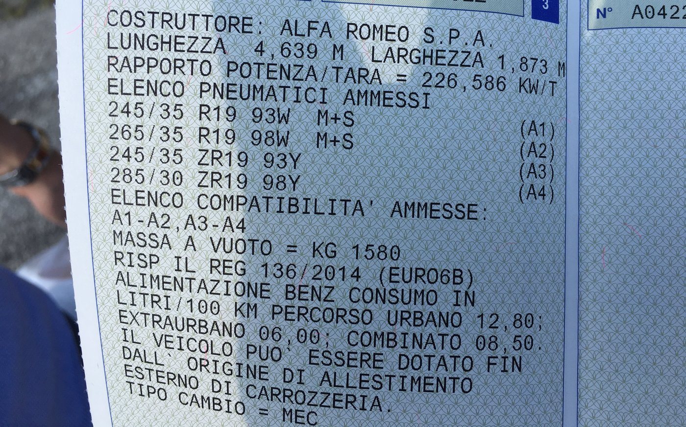

Visto che dovrebbero consegnarmela a fine Ottobre ho messo le mani avanti cercando i pneumatici invernali.
Dando retta al manuale era quasi impossibile trovare pneumatici adatti...MA...ma
Ho avuto tra le mani il libretto della QV che ho provato e vi allego una foto ("anonimizzata"...)
Sul libretto sono riportate misure diverse da quelle del manuale in .pdf, soprattutto per i pneumatici posteriori, misure più "umane"
Comunque anche con queste caratteristiche ho trovato solo i Michelin Alpine PA 4.
Ho cercato anche dei cerchi per montarli ma il gommista mi ha consigliato di aspettare: al momento nessuna marca (tranne Alfa) li ha a catalogo, mi ha detto.
Per cui la prima volta ricorrerò allo "smonta e rimonta" degli pneumatici e l'anno prossimo ci penserò.
Se a qualcuno può servire...
PS
Sui consumi dichiarati sul libretto ho qualche dubbio...Spero di sbagliarmi!
