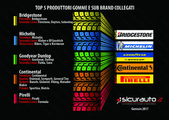

anche in questo caso, però, preferirei gomme di produttori primari, anche a costo di spendere qualcosa in più, evitando anche i brand secondari delle stesse, tipo i Formula per Pirelli etc

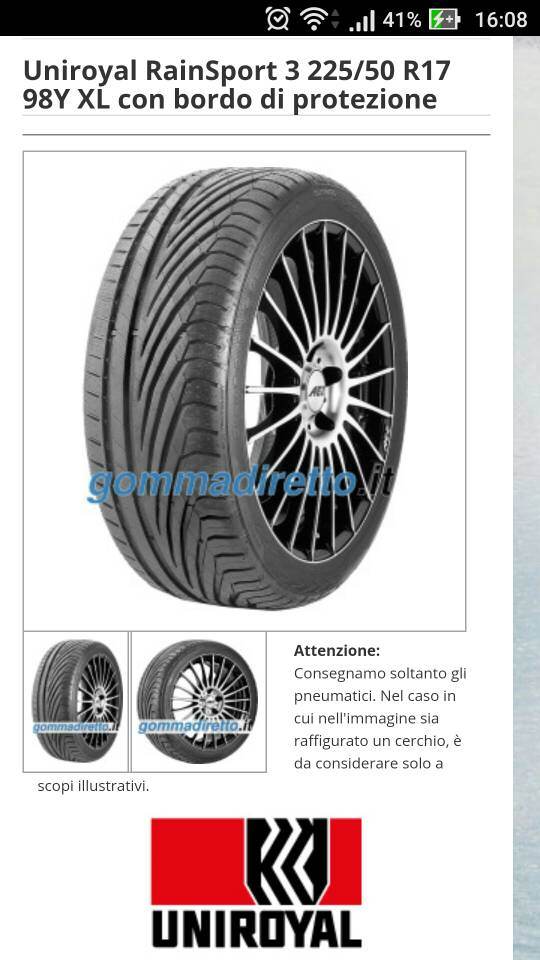

Io molto probabilmente monteró le Uniroyal sport rain 3Visualizza allegato 167589

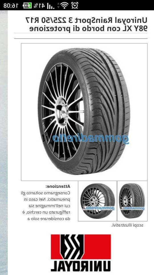

E' una bella gomma per il lato sinistro dell'auto , prova però a pensare come ruoterebbe
montata sul lato destro .
Per il lato destro il disegno corretto dovrebbe essere questo
A buon intenditore poche parole ;)

ps. in merito alla questione dei battistrada asimmetrici, proprio la uniroyal sul suo sito ha pubblicato un simpatico articolo
Come montare i tuoi pneumatici RainSport 3
che ne pensate?

Che è dinamicamente impossibile che il drenaggio sul lato destro sia uguale al lato sinistro
Considerando il senso di rotazione i flussi del pneumatico a destra sono corretti
mentre il flusso sulla parte interna del pneumatico di sinistra è esattamente al contrario ,
l'inclinazione del taglio spinge il flusso verso l'interno come dimostrato dal flusso
nel disegno lato esterno , sarebbe come se in un fiume l'acqua corresse in salita .
Quindi il pneumatico a destra scarica l'acqua verso l'esterno mentre quello a sinistra
la raccoglie verso l'interno .

Che brutto disegno :(
eh ma l'abito non fa la monaca!!
anche le Pzero che ho messo sulla 156 non mi piacevano…
eppure su strada permettono numeri da F1
le Uniroyal molto avveniristiche come disegno... ma all'atto pratico…???
