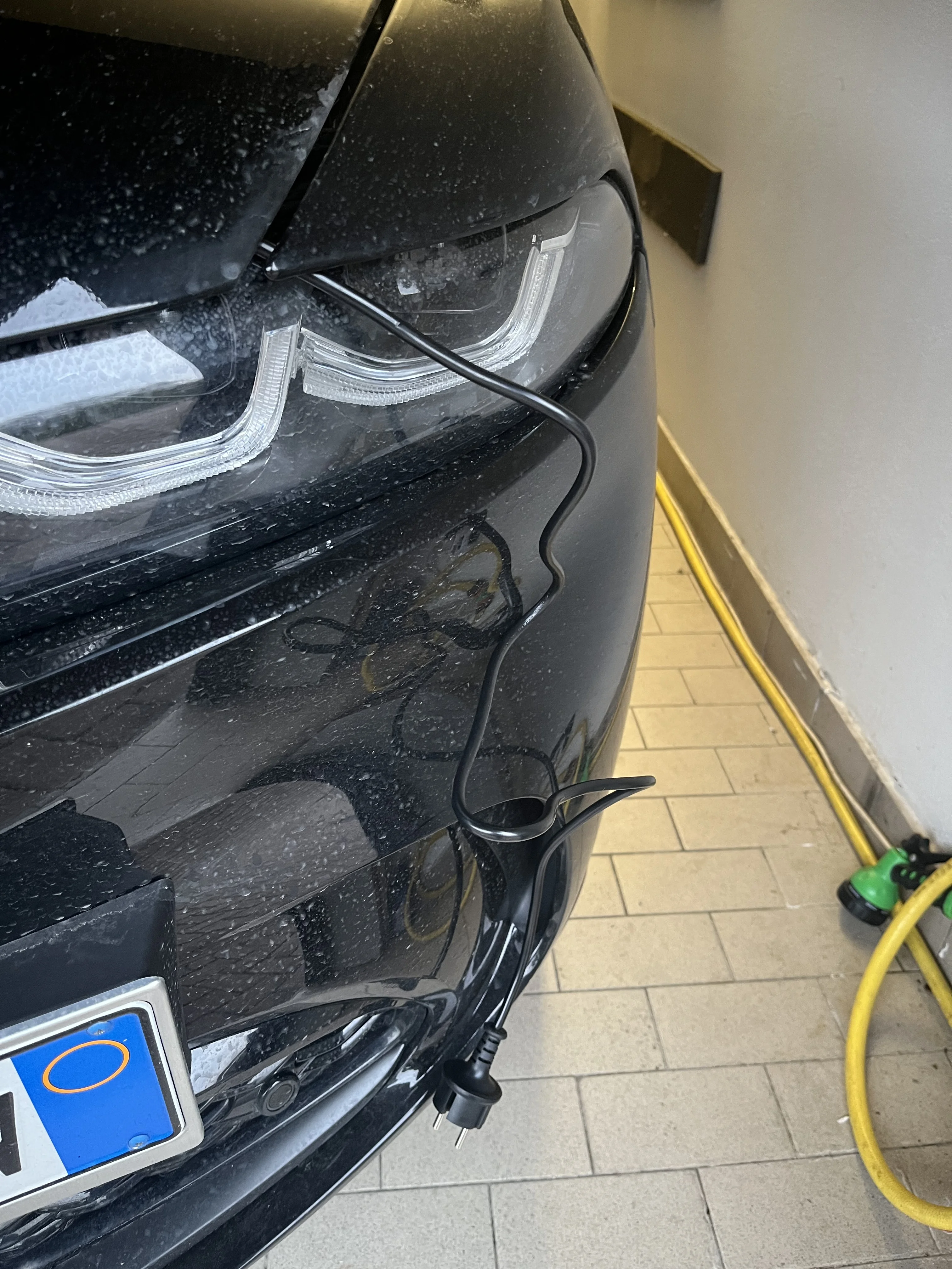

Ho fatto una foto dove puoi far passare il cavo, meglio se rimane fuori perché un po’ si scalda il mantenitore fino a quando poi in mantenimento è freddo… ma come dice l amico Vurt, allunghi i cavi degli occhielli li fai passare dove vedi il cavo in foto… e si chiude tutto perfettamente

Per l antifurto io ho il classico di serie( non sonoro) e anche a cofano aperto si inserisce tutto e si chiude la macchina👍
