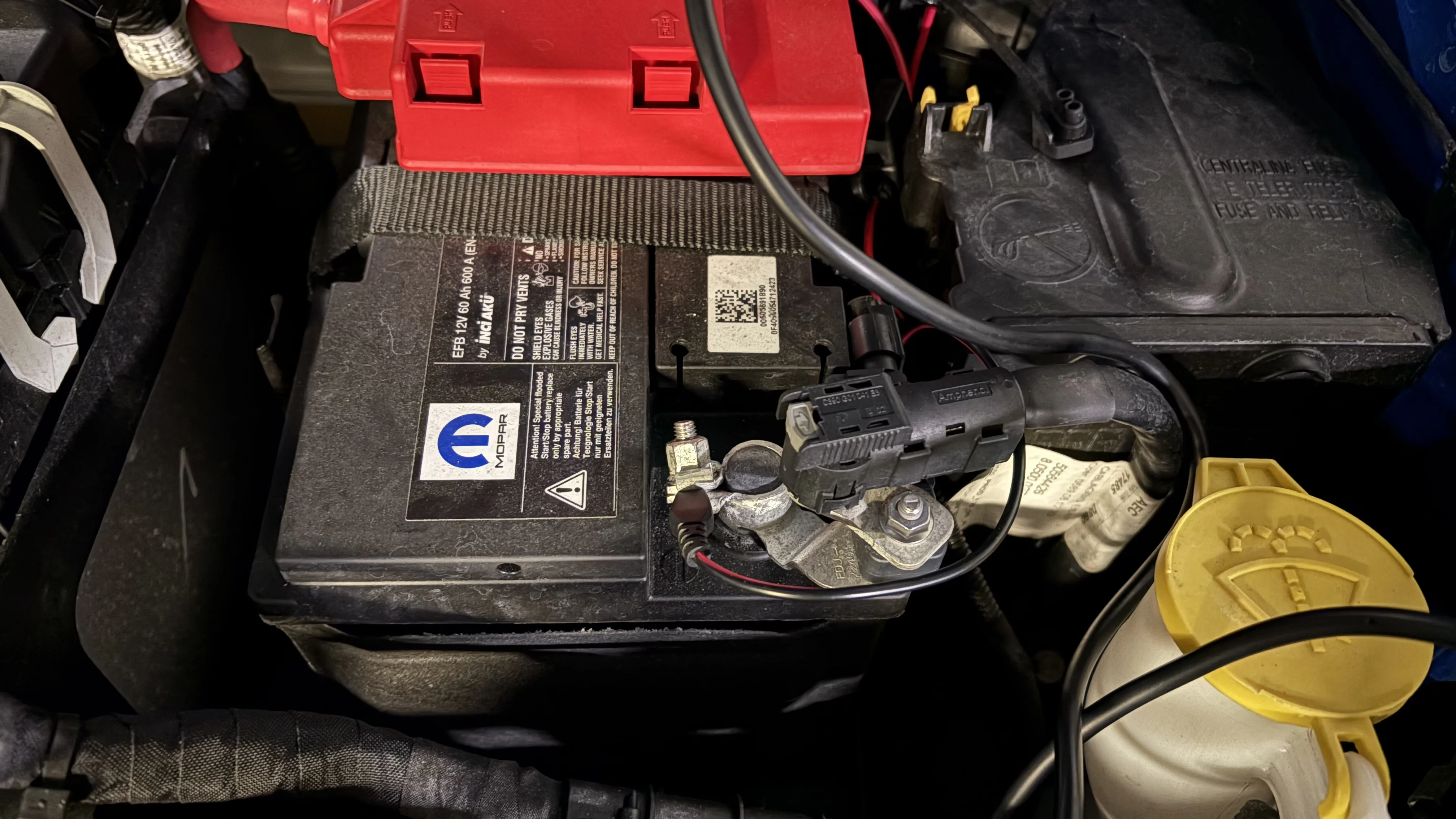

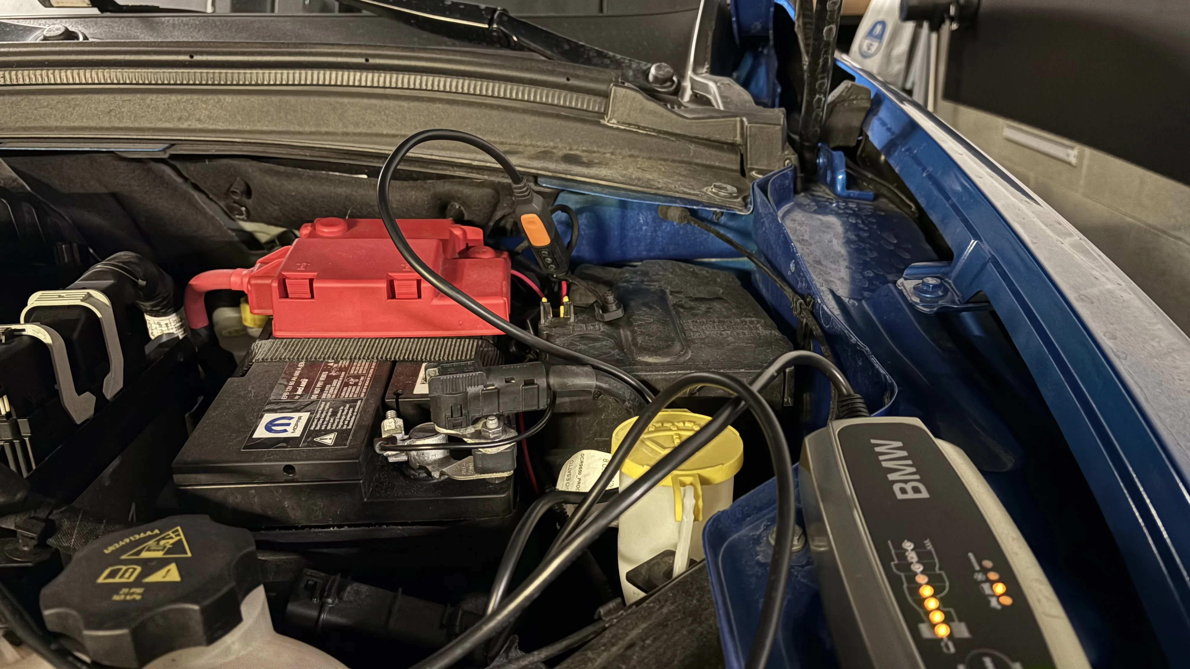

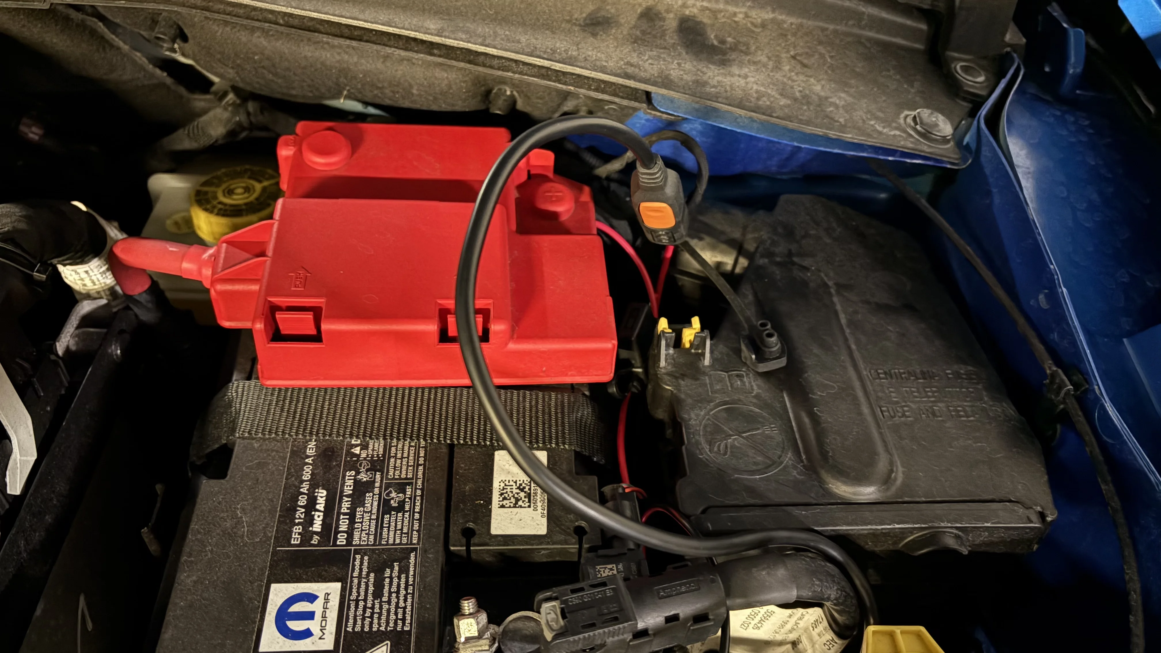

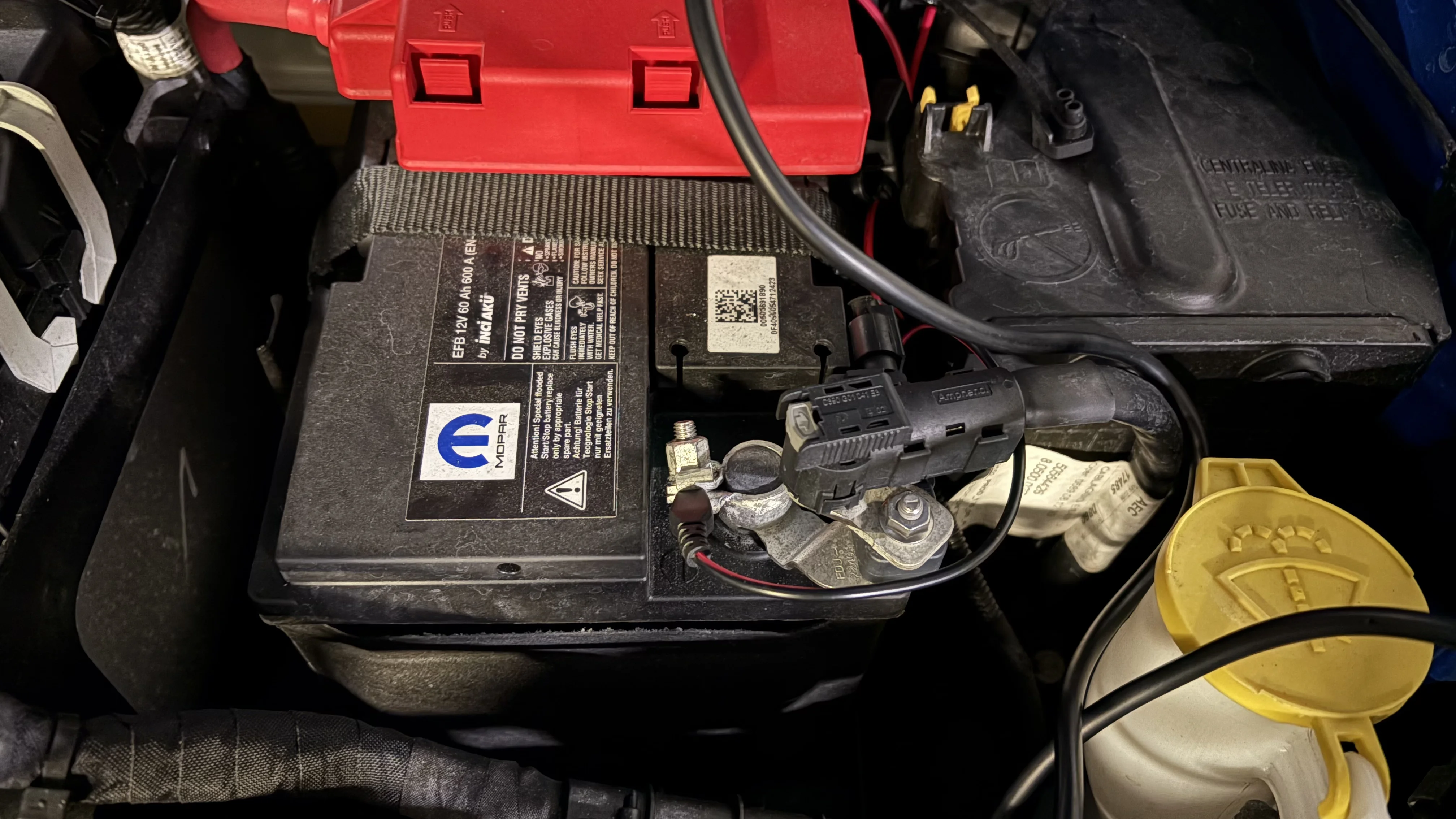

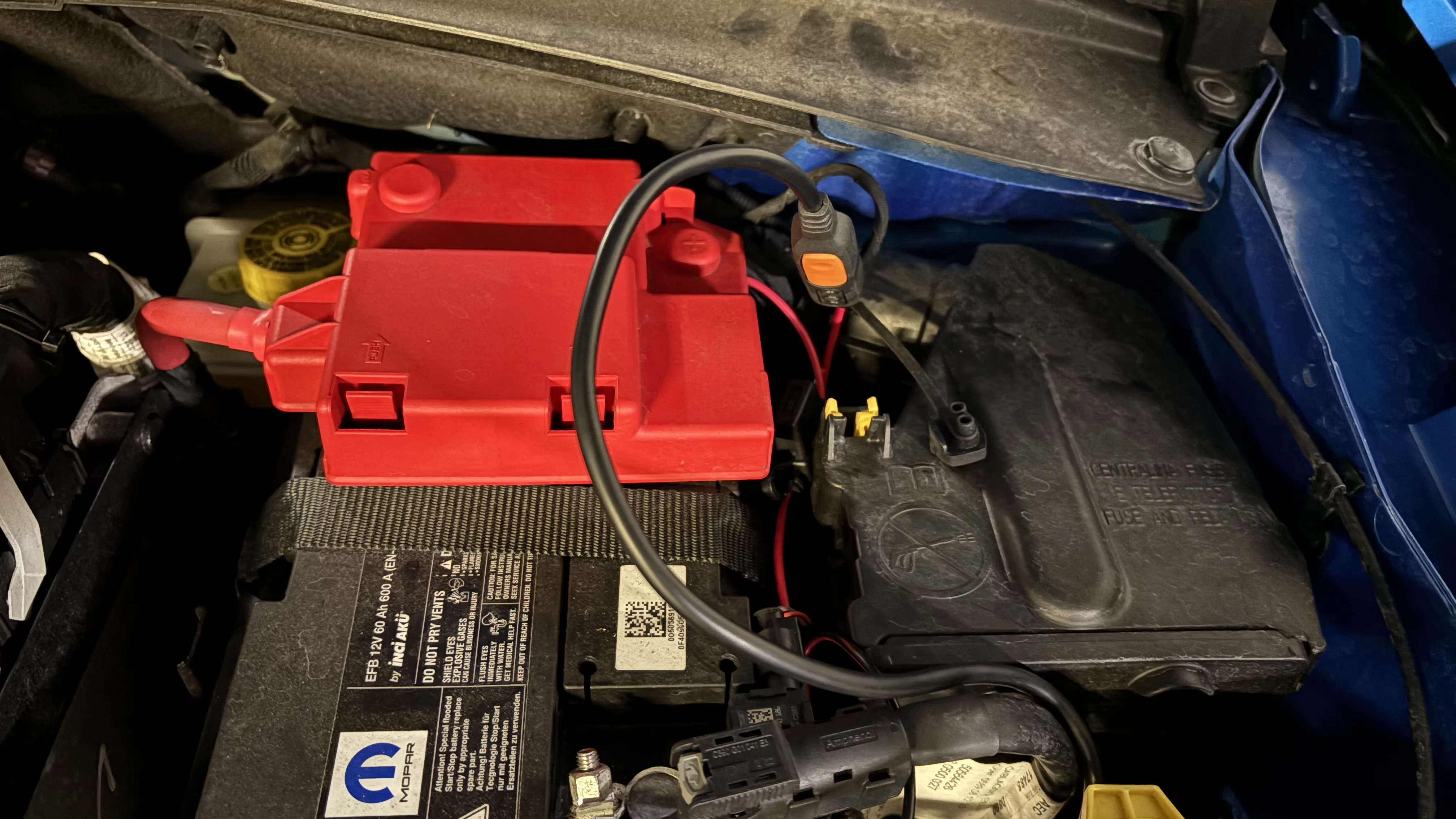

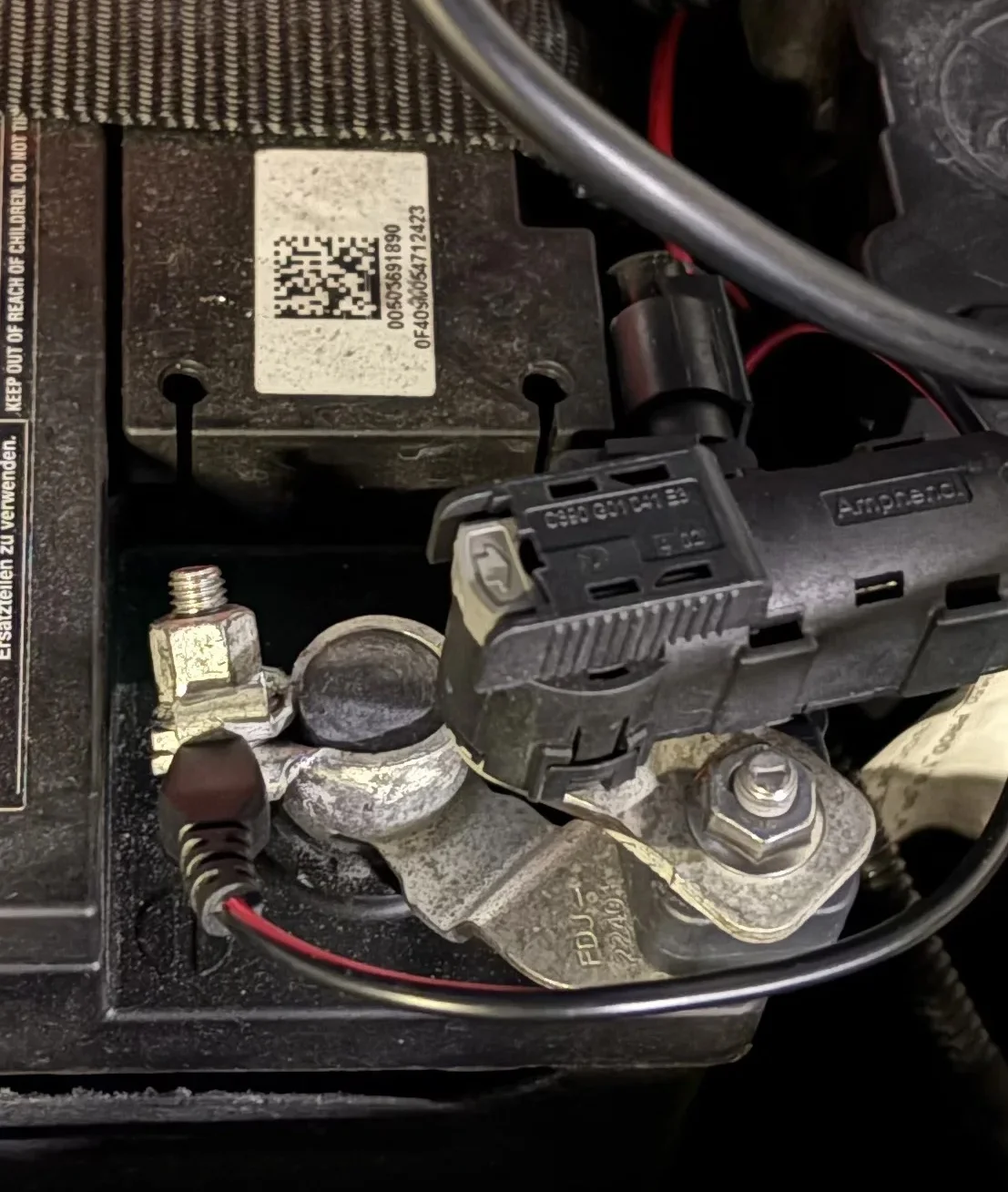

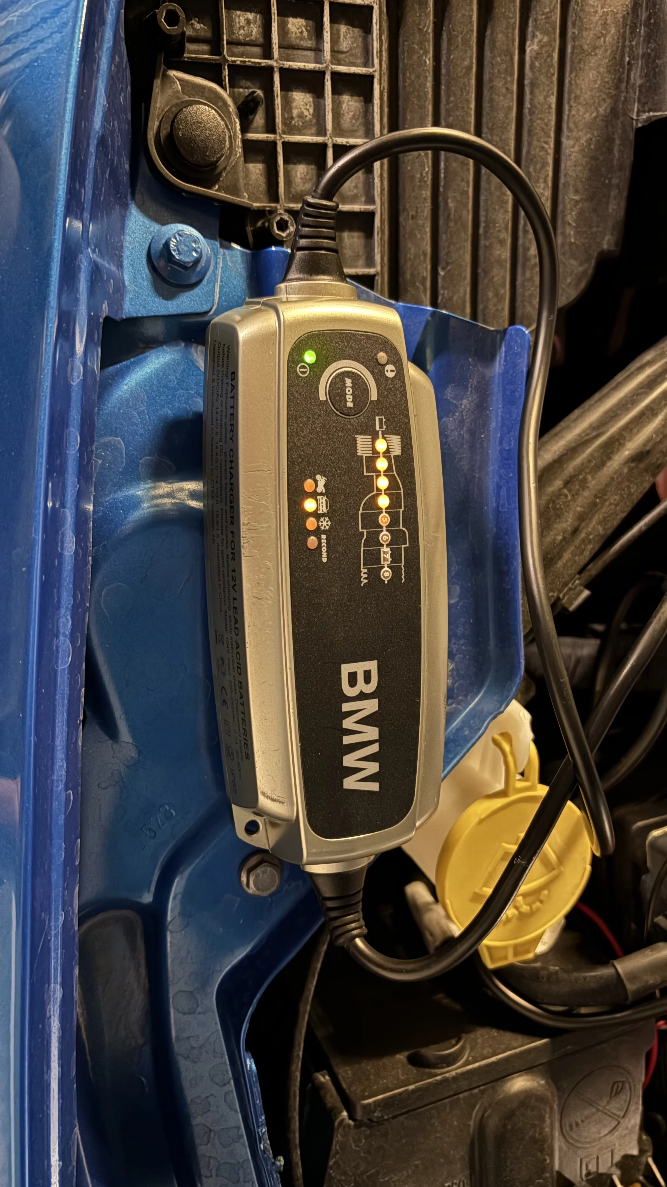

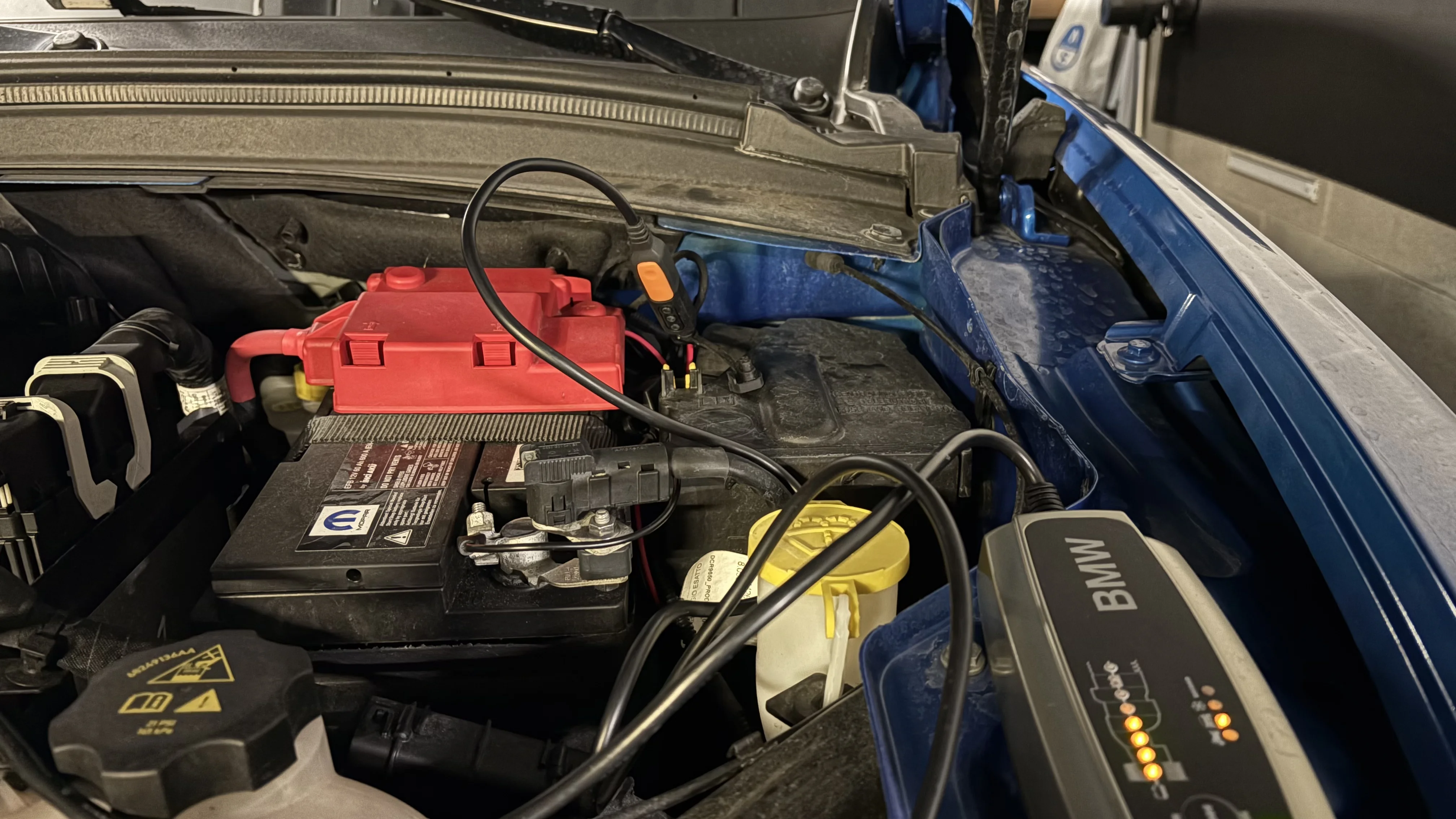

Premesso che nella mia non ci ho ancora provato perché ad oggi non ho dovuto usare il mantenitore, non si riesce a farlo uscire dal vano per lo scarico dell'acqua sotto il parabrezza (il connettore comunque ha il tappo ermetico di protezione)?Ho fatto una foto dove puoi far passare il cavo, meglio se rimane fuori perché un po’ si scalda il mantenitore fino a quando poi in mantenimento è freddo… ma come dice l amico Vurt, allunghi i cavi degli occhielli li fai passare dove vedi il cavo in foto… e si chiude tutto perfettamente
Così non si deve aprire il cofano ogni volta.
Sulla Nissan di mio zio ho fatto si che si possa tirare il cavo al finestrino posteriore (la batteria è sotto il bagagliaio).
