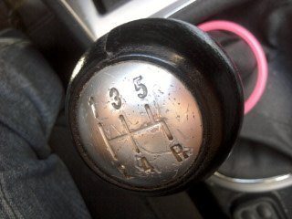

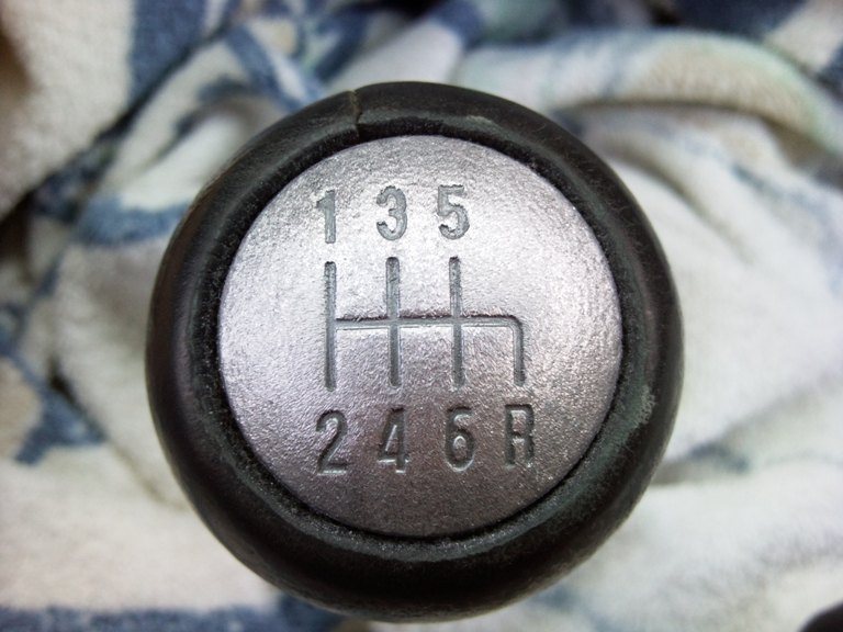

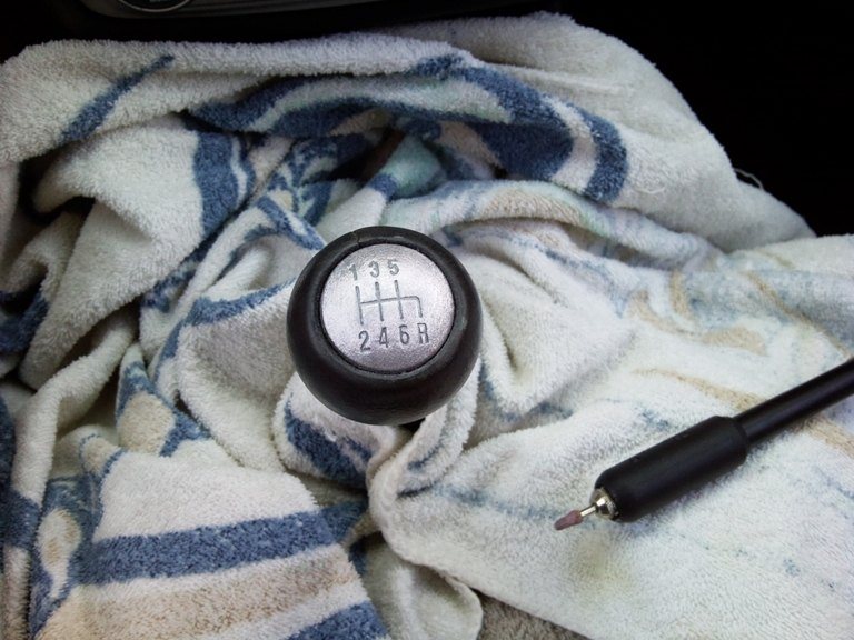

Ciao a tutti, in un attimo di follia, nel dubbio se cambiare o meno il pomello del cambio, onde evitare danni nel togliere quello vecchio per sostituirlo ho pensato di cambiargli un po' aspetto visto che la parte metallica era tutta rovinata e decisamente brutta. :WC:

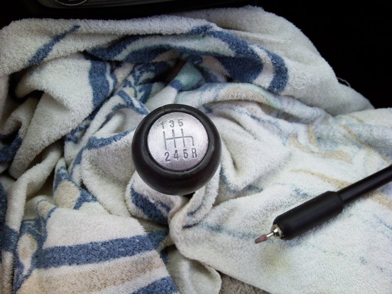

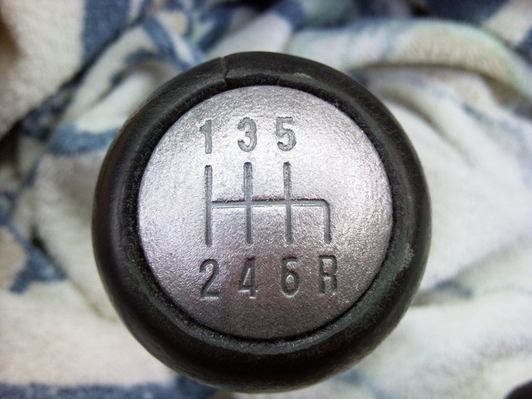

Ho preso una fresetta elettrica (tipo dremel per intenderci) meglio se con la prolunga e, con movimenti radiali dai lati verso il centro, ho abraso tutta la superficie in modo da togliere quel velo di colore e sfrisi vari che c'erano.
Visualizza allegato 79214
Visualizza allegato 79215 :grinser005:

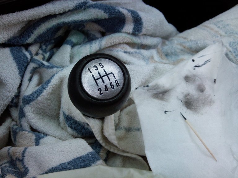

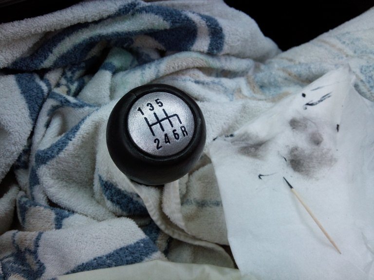

Puliti i numeri dalla vernice residua che salta via subito con qualsiasi oggetto un minimo appuntito, ho immesso nuovo colore (io ho usato la vernice originale dello stick per i ritocchi con uno stuzzicadenti)
Visualizza allegato 79216

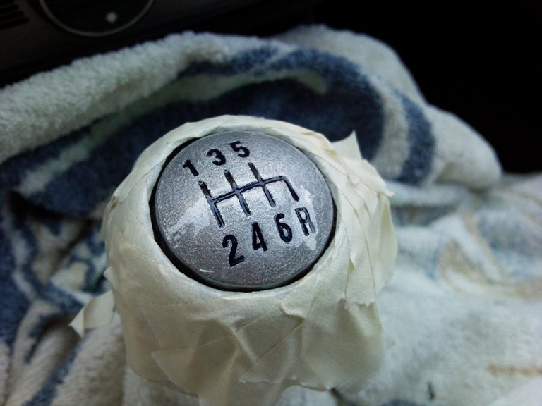

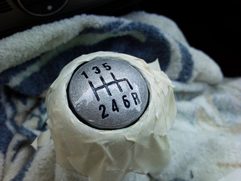

e dopo circa un'ora ho verniciato tutto il monetone con il trasparente sempre in dotazione allo stick originale per i ritocchi.
Visualizza allegato 79217

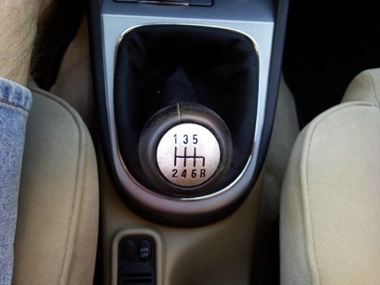

Dopo qualche giorno, quando la vernice è reticolata, l'effetto è un po' satin, per niente plastico, secondo me molto piacevole.
Visualizza allegato 79218

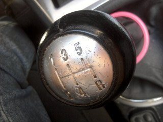

ciao! pure il mio cambio è un po rovinato e pensavo di far eun lavoro simile al tuo, usando pero la carta vetrata e poi lo smalto trasparente/rinforzante che usano le ragazze per le unghie!! tu ne ne pensi? che risultati potrei avere??
2012-03-03 12.04.42.jpg il mio cambio è combinato cosi!! il tuo come era???
Re: Alfa 147 Pomello del cambio ri-fai da te
Visualizza allegato 87448 il mio cambio è combinato cosi!! il tuo come era???
Un po' conciatino...comunque ti consiglio la fresina elettrica sia per l'effetto che per la situazione di partenza e vernice specifica...
