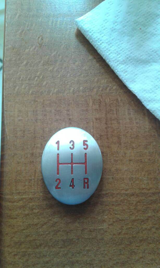

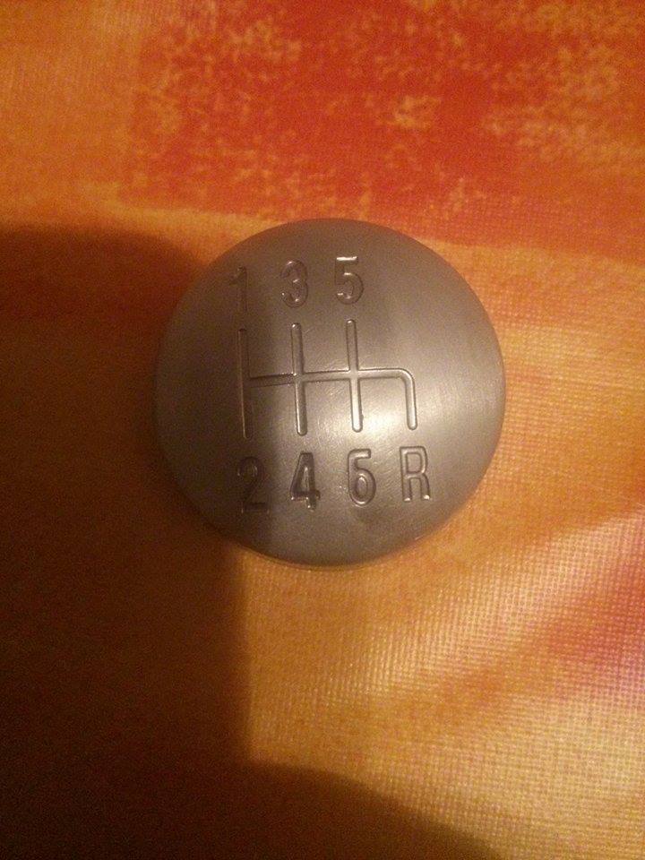

Inspirato dai vostri lavori, ho deciso di ripristinare anche io in modo autonomo la borchietta del pomello del cambio della 147 :)
Ho usato 3 tipi di Grana diversi
- 400 ,- 600 - 1200 e poi l'ho spazzolato con un vecchio spazzolino da denti
