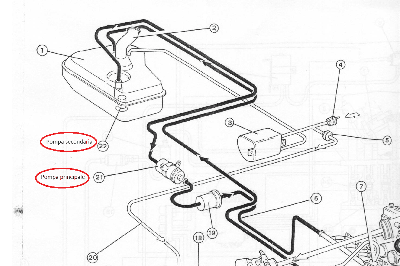

  7. Se ti può essere di aiuto, in allegato trovi lo schema di posizionamento delle due pompe. Solitamente quella che emette il fastidioso ronzìo è quella secondaria (serbatoio). Tu quale hai sostituito? inoltre per informazione, molti amici possessori di IV Serie, hanno registrato sensibile diminuzione del rumore, mettendo nel serbatoio foto Pompa carburante Duetto - 1 un pò di olio per motori due tempi, affinchè l'alberino della pompa possa lubrificarsi un pò, in quanto la benzina verde non contenendo piombo tende a "seccare" tutte le parti meccaniche con cui entra in contatto.
