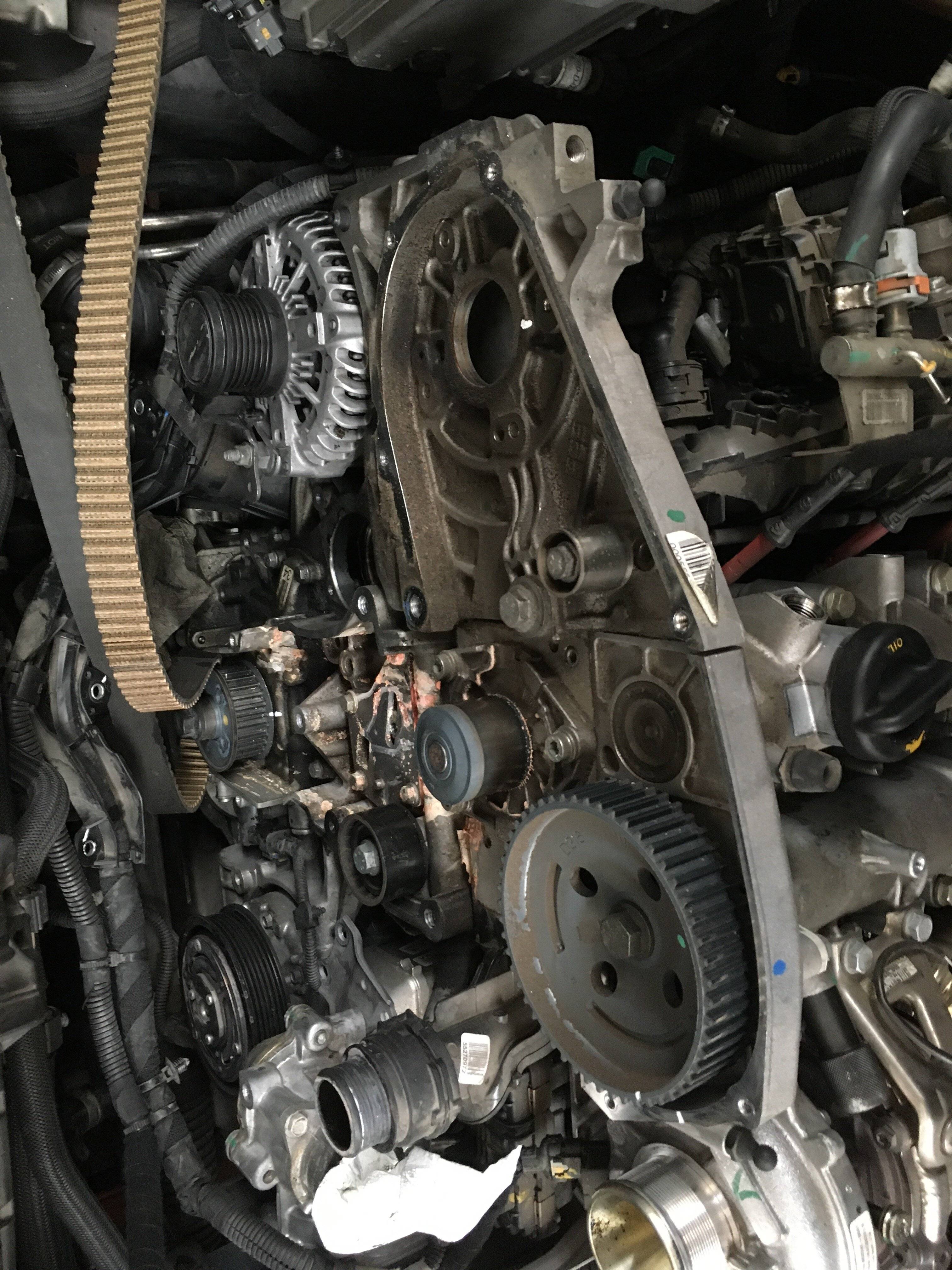

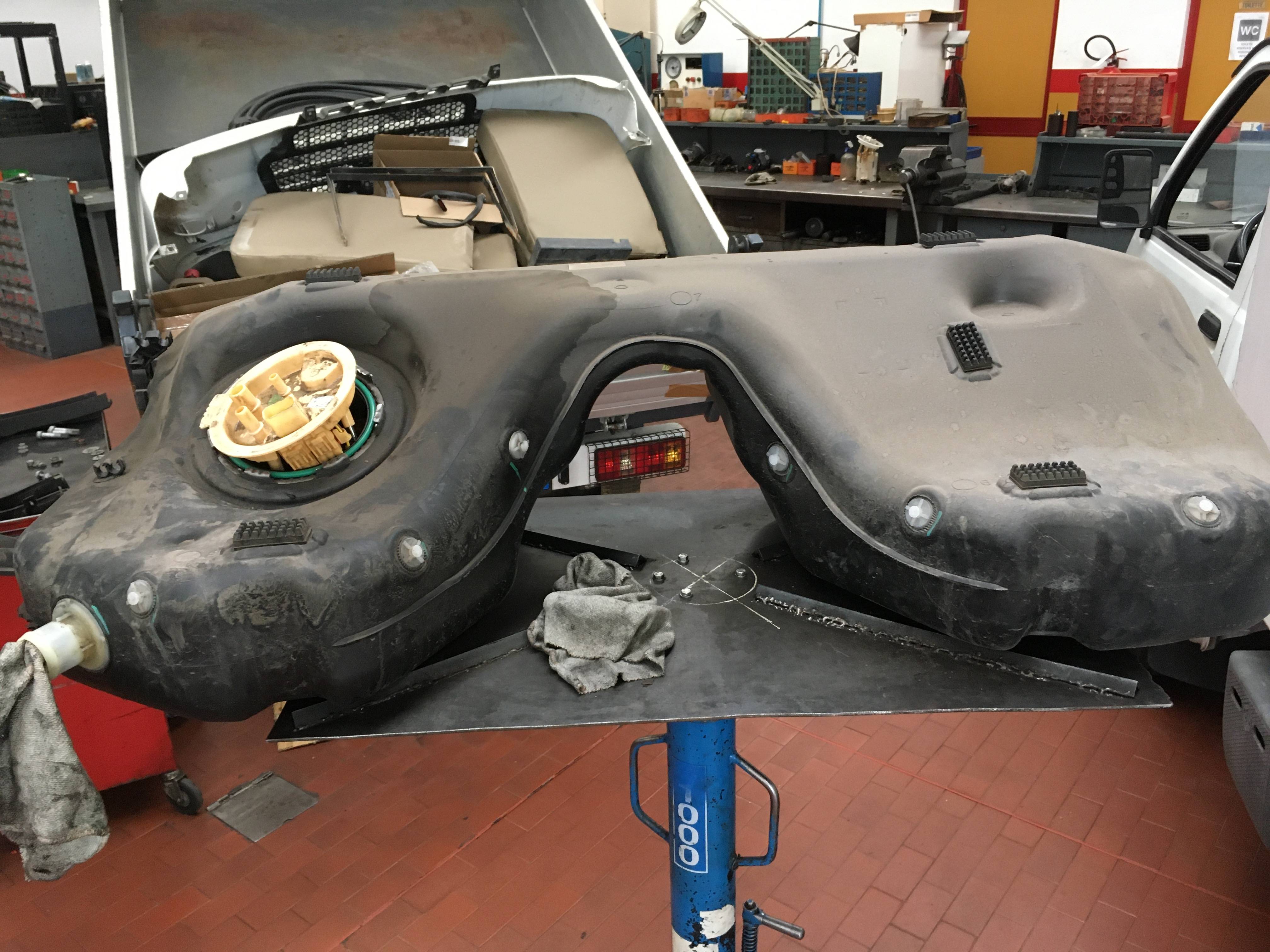

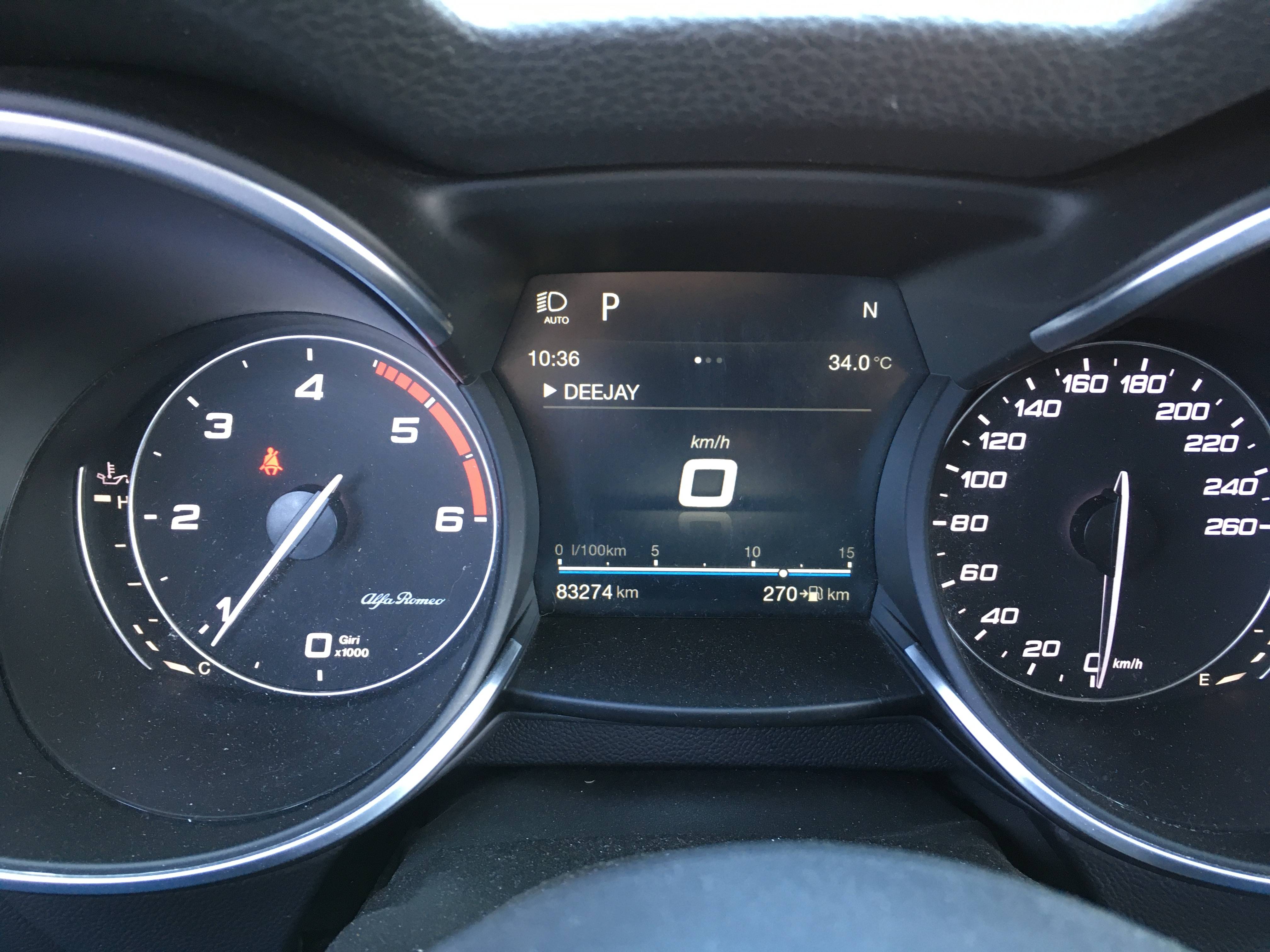

Le cp4 si rompono abbastanza spesso su tt i modelli che le montano praticamente il 90% del parco circolante moderno.. si trovano le pompe abbastanza velocemente.. sono ricambi comuni e diffusi e molto strano che ci vuole 1 mese molto probabilmente non hanno tempo di mettere mano e ti hanno detto così essendo in garanzia non. Puoi fare altro che aspettare
