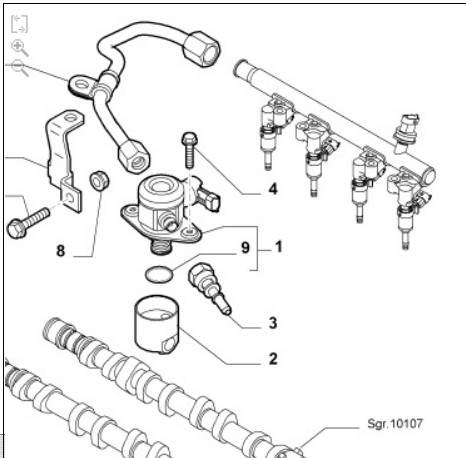

Ciao a tutti, qualcuno sa darmi qualche informazione sulla pompa iniezione (anche detta pompa alta pressione) del 1750 tbi (codice 55220390)?
In particolare mi interessa sapere se all'interno di questa pompa è presente una guarnizione in gomma e se tale pompa può essere aperta per sostituire suddetta guarnizione (magari andando da un pompista).
La pompa è quella contrassegnata col numero 1 nell'immagine sottostante, è montata sul motore e alimenta direttamente il rail iniettori.
Vi chiedo questo perchè dopo diverse peripezie per l'impianto gpl prins della mia 159 1750 (fra cui cambio coperchio punterie e iniettori), pare che il responsabile degli avvi difficoltosi al mattino sia stato individuato in questa guarnizione che fa trafilare Gpl quando l'auto è ferma per qualche ora.
Grazie

Si la pompa è stata modificata, sono stati fatti due fori per il ricircolo del GPL...perciò mi interessava sapere dentro com'è fatta.
Ci deve essere una cavolo di guarnizione che lascia trafilare carburante negli/sugli iniettori ad auto spenta.

Buongiorno cercando in internet come poter rimediare il mio problema di difficoltosa accensione al mattino con la mia alfa a gpl mi sono imbattuto in questa discussione. Io ho un impianto Icom che finora non aveva dato problemi da un mese non parte al mattino se non al 5-6 tentativo. Morale pare che il pompante all'interno della pompa alta pressione abbia un leggerissimo problema di usura che fa passare gpl dalla guarnizione ingolfandola. Voi avete dovuto cambiare la pompa alta pressione per risolvere definitivamente?

La diagnosi me l'ha fatta la ICOM Italia di persona perché mi sono presentato davanti ai loro cancelli non avendo trovato soluzioni con il mio installatore. Non si può modificare questo pompante ma solo sostituirlo con uno nuovo. Da quello che ormai ho capito se nascono anche solo delle lievi imprecisioni dovute alla normale usura la macchina a GPL per via delle alte pressioni e dello status gassoso/liquido inizia a dare problemi. A benzina non me ne sarei mai accorto, come del resto tuttora se parto a benzina non ho problemi.Il problema è che la pompa benzina del tbi è introvabile, la vendono solo originale (bosch contattata dice che le produce ma non ne rivende la versione non marchiata) e nuova costa 800 euro...

In sostanza devo comprare la pompa nuova poi Icom me la lavora per creare di due fori del GPL in entrata e uscita esattamente come su quella originale che ho montato ora. Il codice della pompa è quello che è stato messo nel primo post 55220390.
