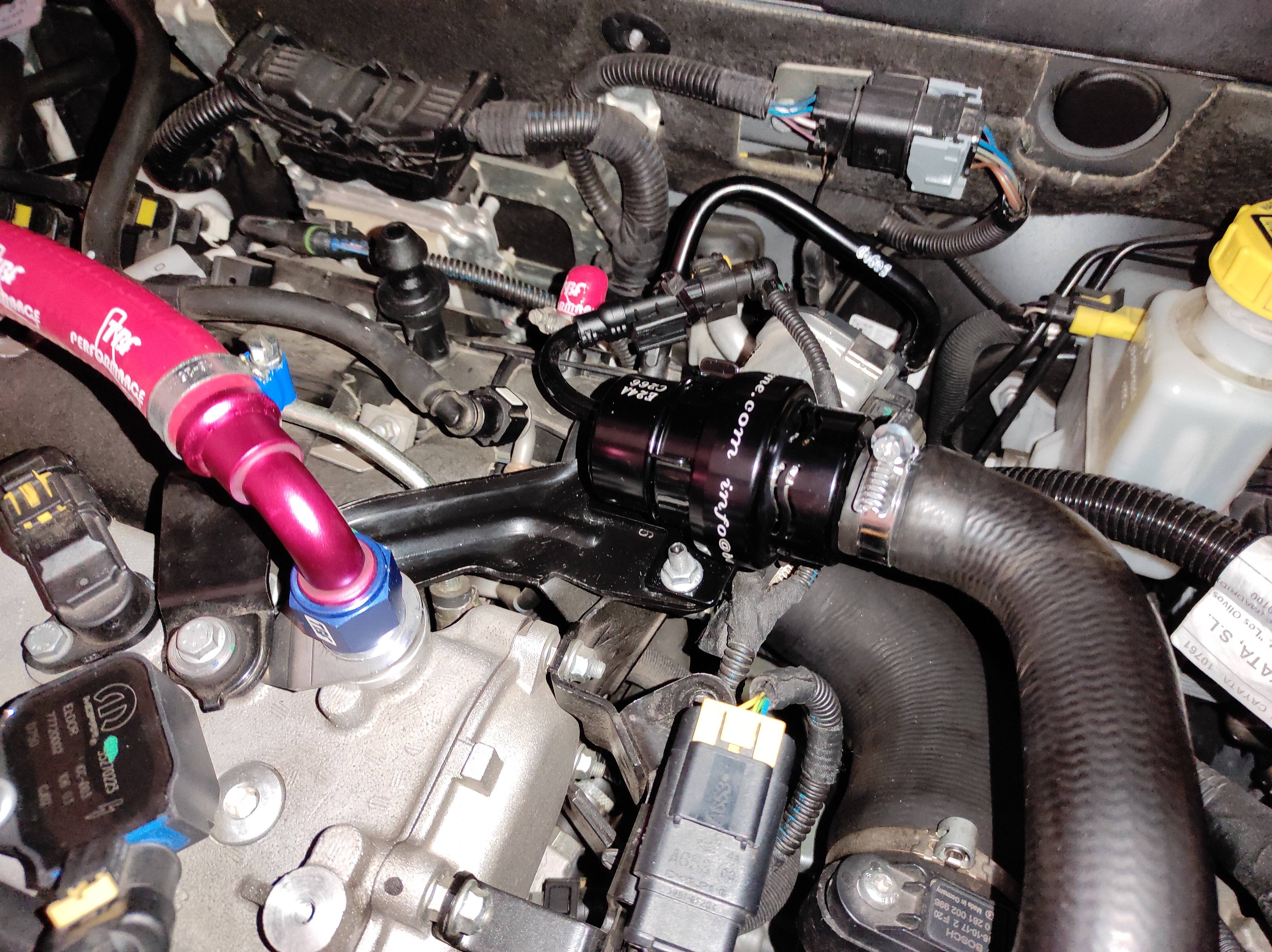

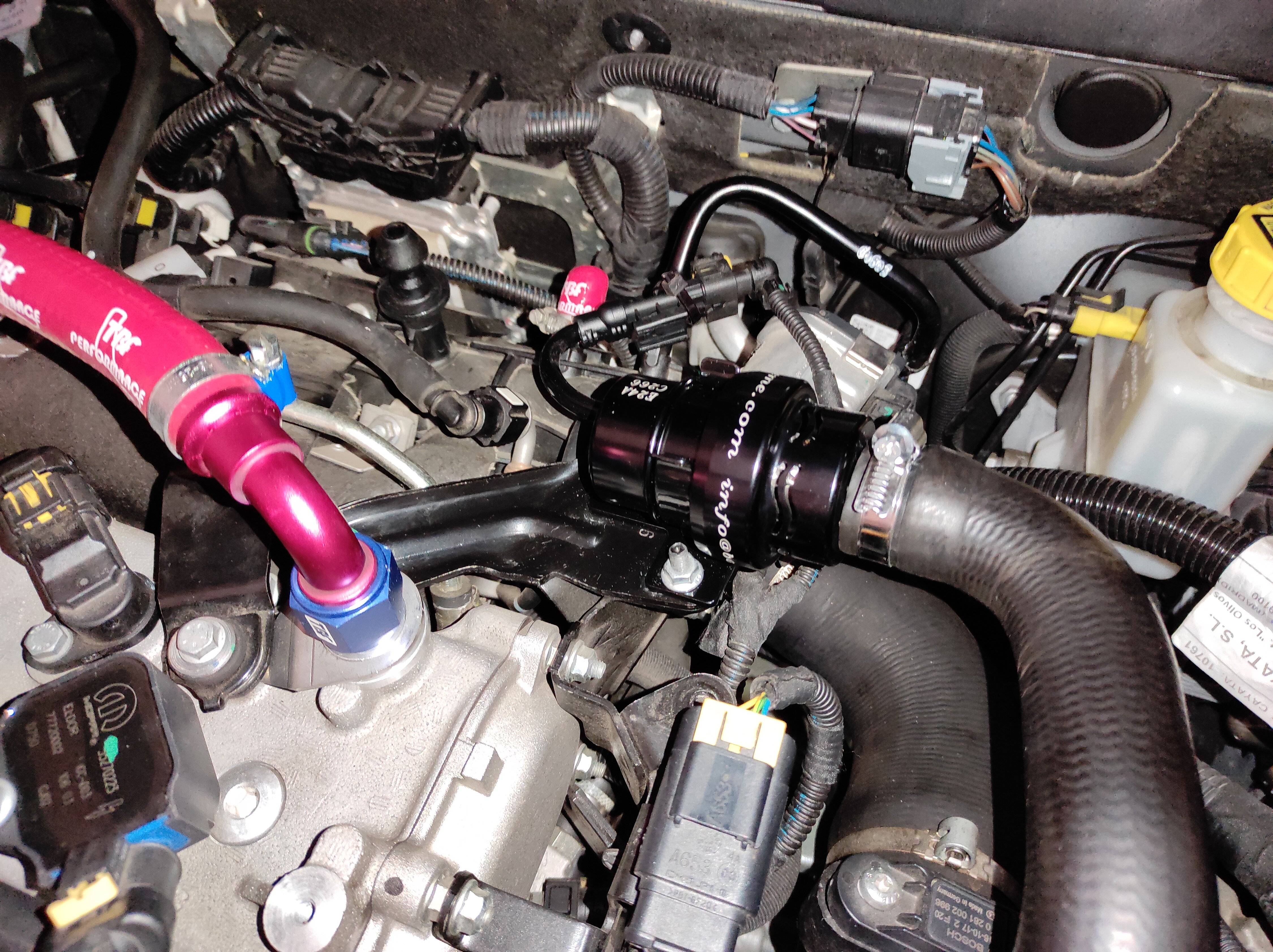

Il lavoro è giusto, ma se lo vuoi fare meglio e più pulito, togli tutto il tubo che arriva fino all'aspirazione, e il tappo lo metti direttamente lì.
In realtà io penso sia meglio così, visto che il resto rimane al suo posto e il lavoro non sembra invasivo. L'effetto è lo stesso in più ti Sbatti di meno.
Io ho fatto così ma il tappo è nero e non si vede. Rimane a vista solo il filtro
Io l’ho fatto così perché ho pensato che cacciando il tubo poi restavano i ganci dove andava il tubo e sembrava più brutto

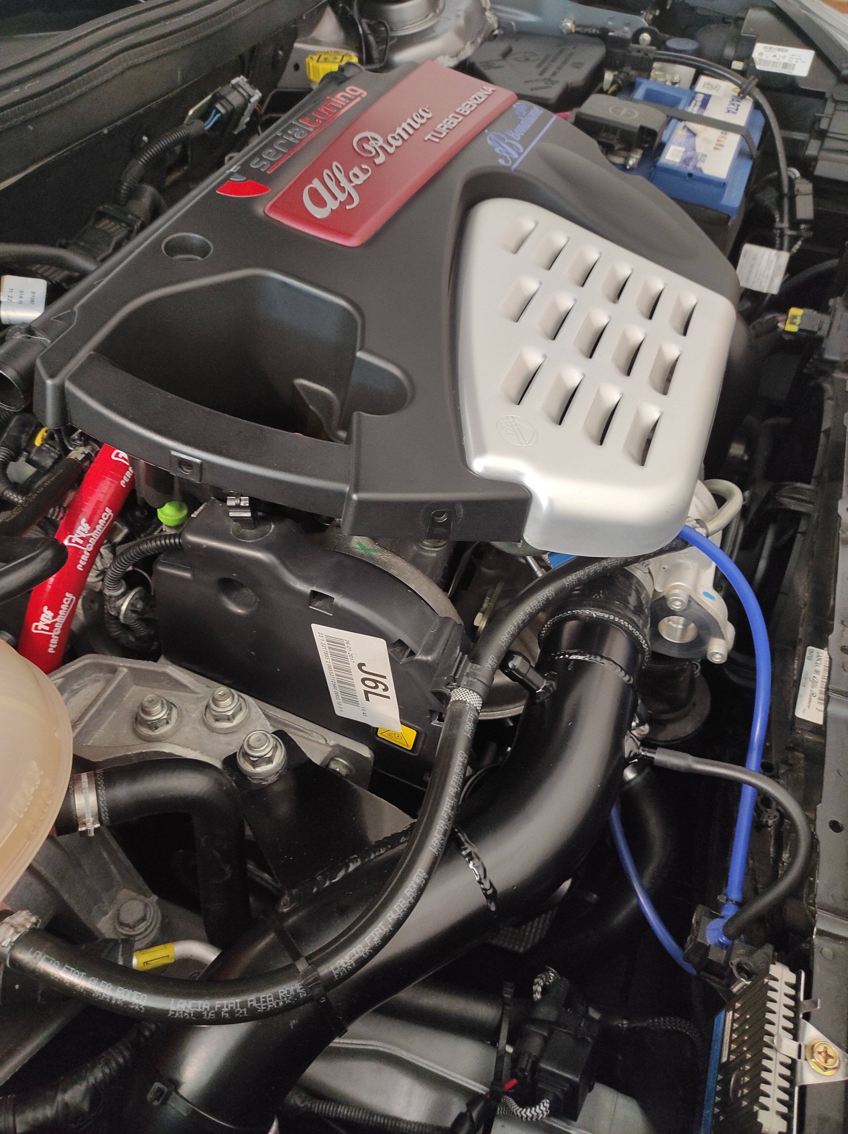

Buongiorno, ho aggiornato il tutto mettendo anche i manicotti Rossi in silicone che ne pensate ?

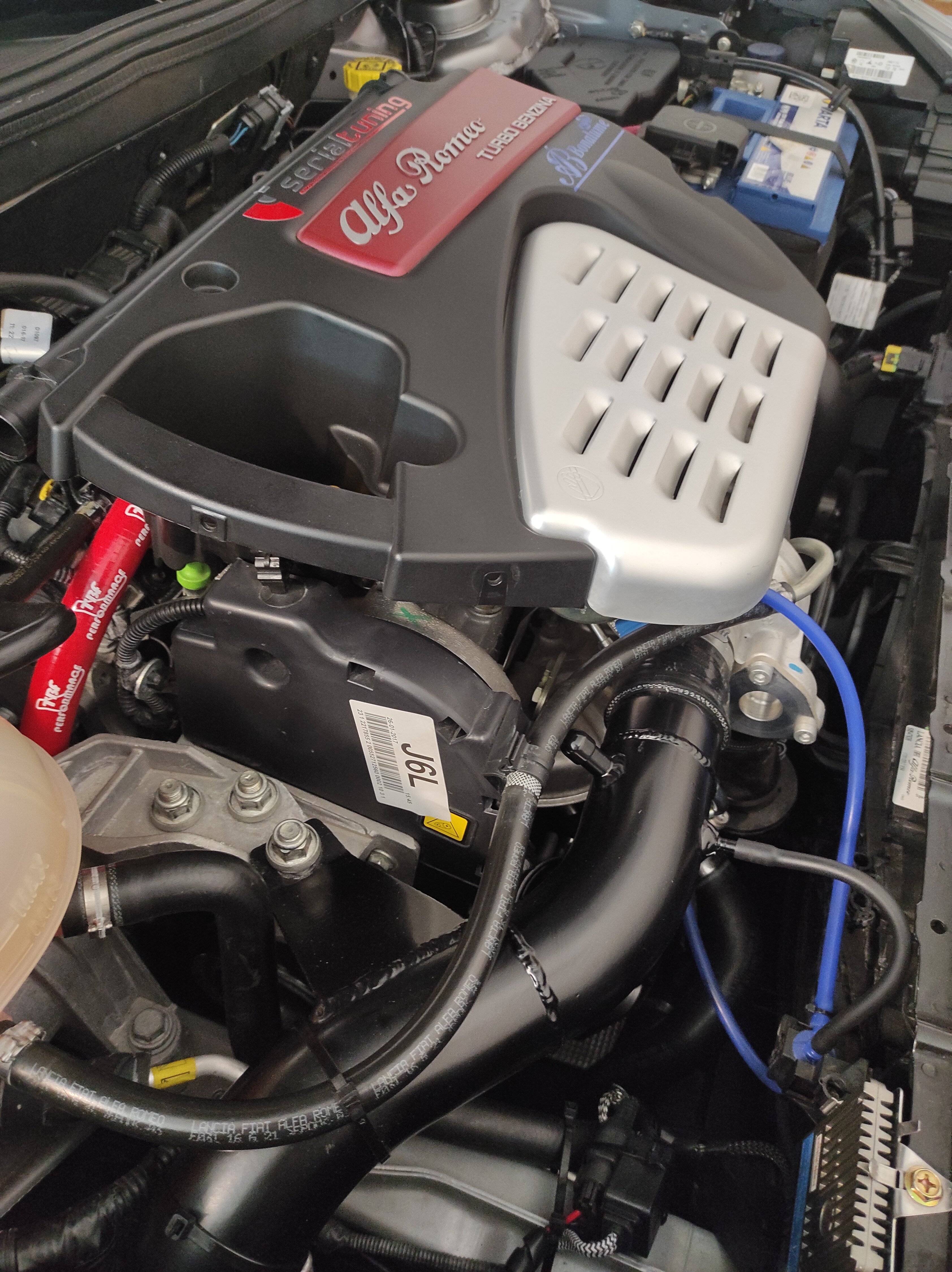

No ho rimosso pure lui, scarico vapori olio a terra, e come pop off ho la bonalume.
Rispetto all'originale con la bonalume lo sbuffo si sente parecchio di più.
La bonalume l'ho montata più per una questione di affidabilità/durata visto che ho uno stage 2, ma non è necessaria, visto anche il costo non indifferente.

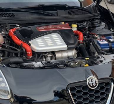

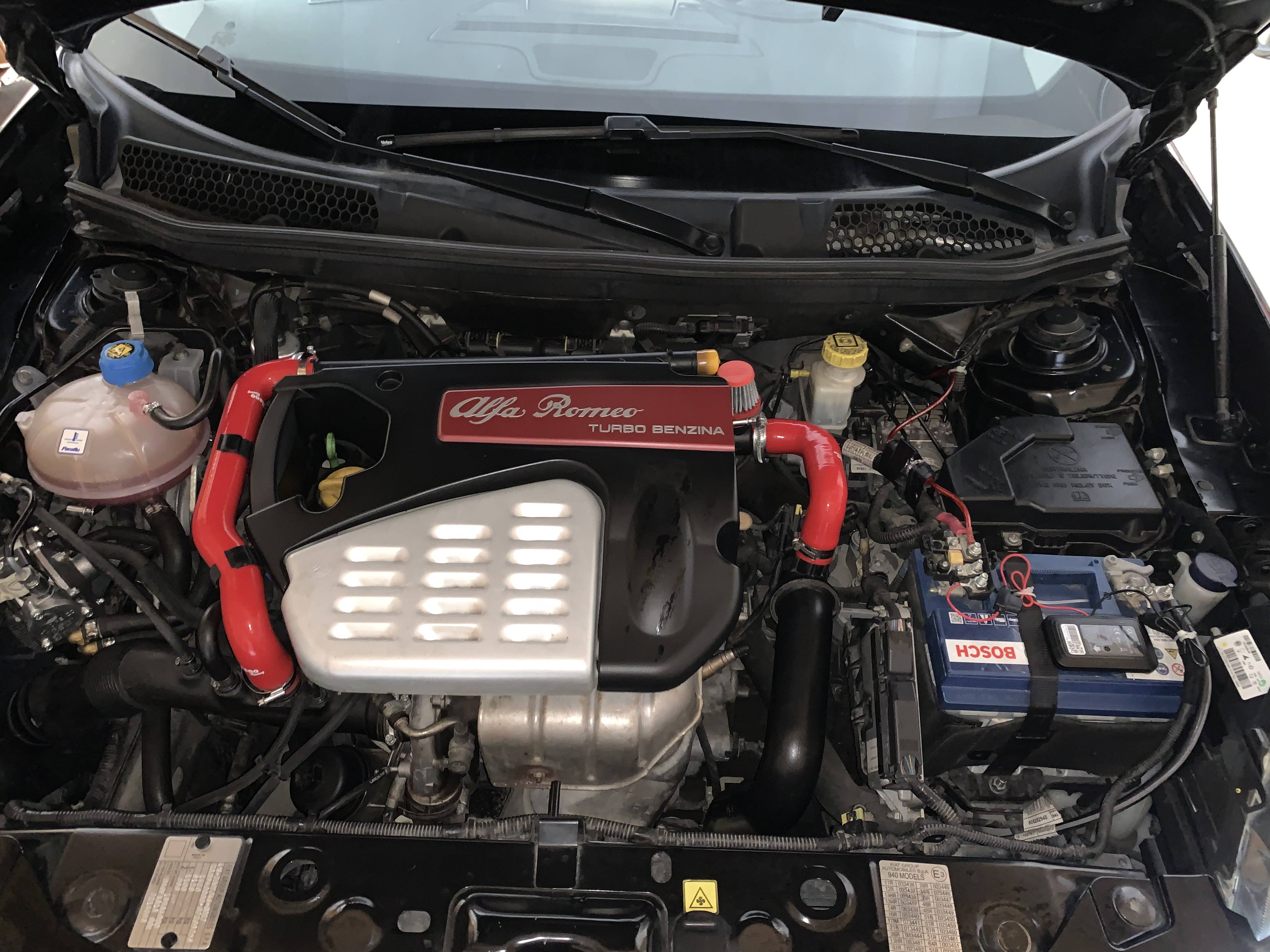

Bella, io la mia 1.4 l’ho portata a 150cv ho solo lo sfiato alla pop off , il centrale però volevo mettere anche il decanter ma se non serve evito.
Dici che serve la bonalume anche a me ?
Però qua non puoi più montare il cono bmc giusto
