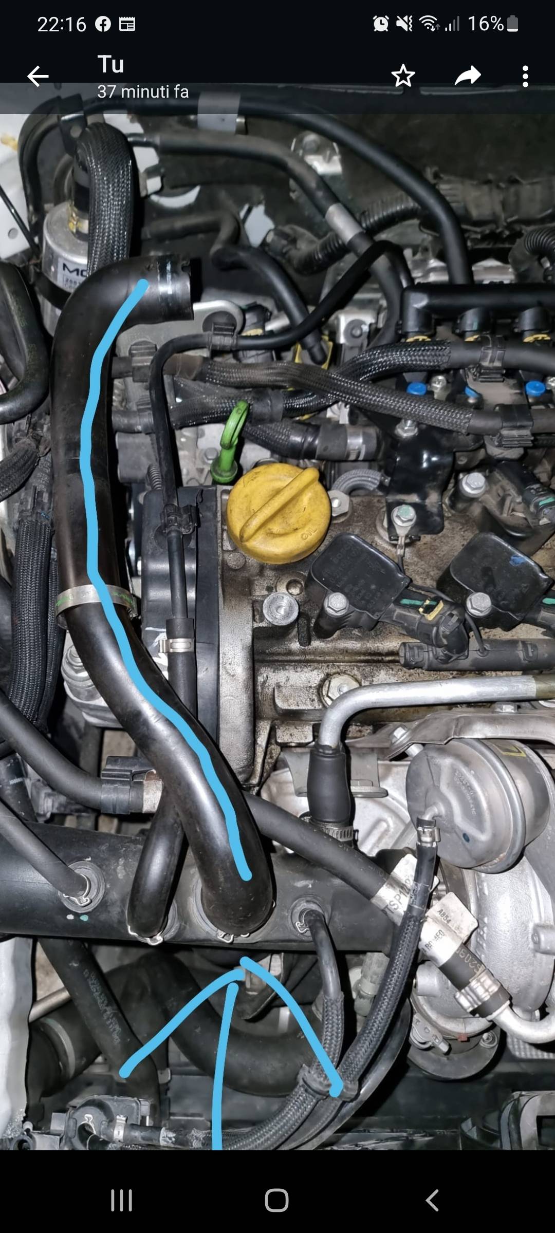

Buonasera, so che magari sono leggermente fuori argomento ma non trovo nulla a riguardo sul forum. La domanda è: qualcuno sa dove reperire questo tubo? Ho cercato dappertutto ma non trovo proprio nulla. Ringrazio anticipatamente.

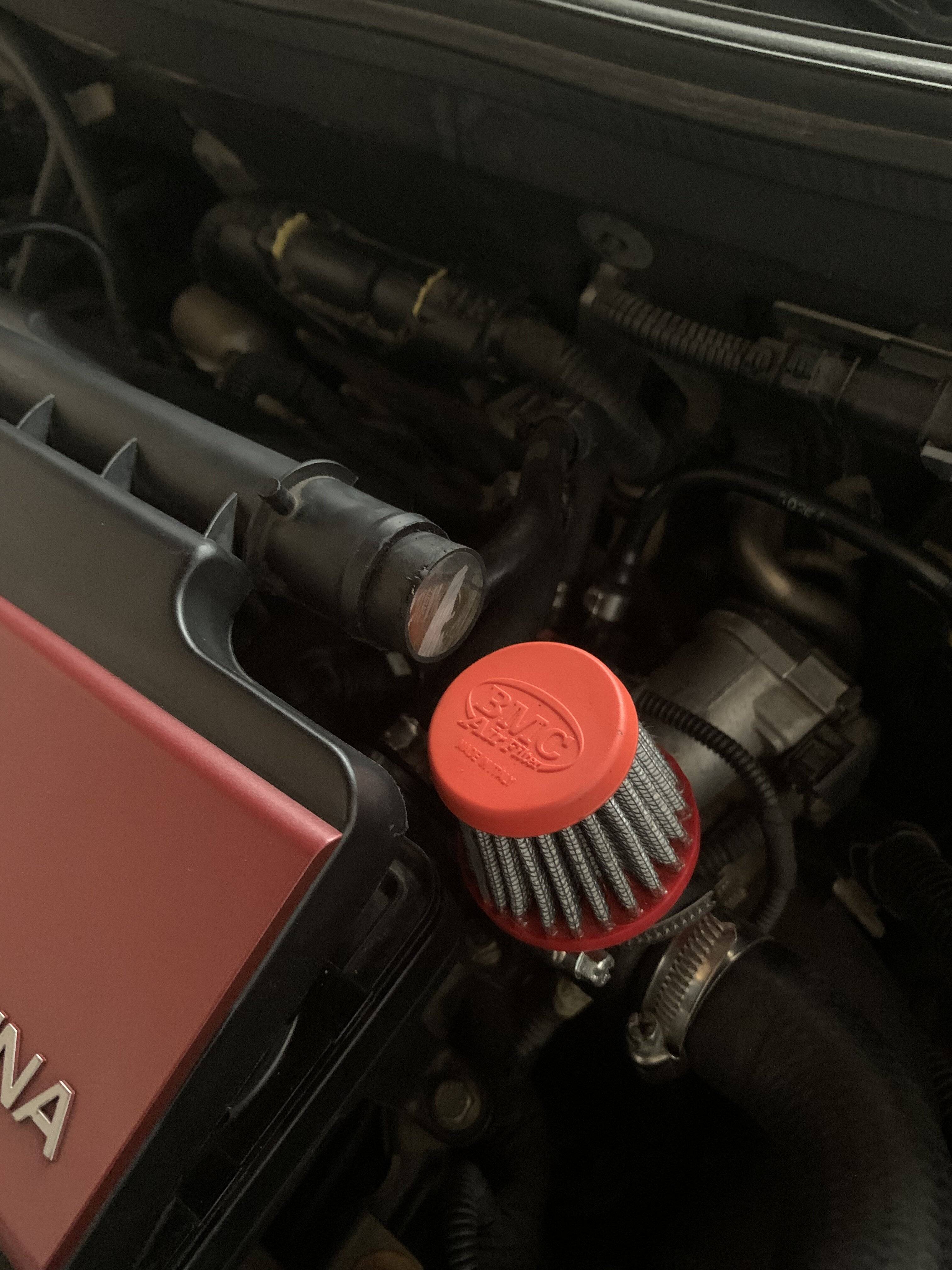

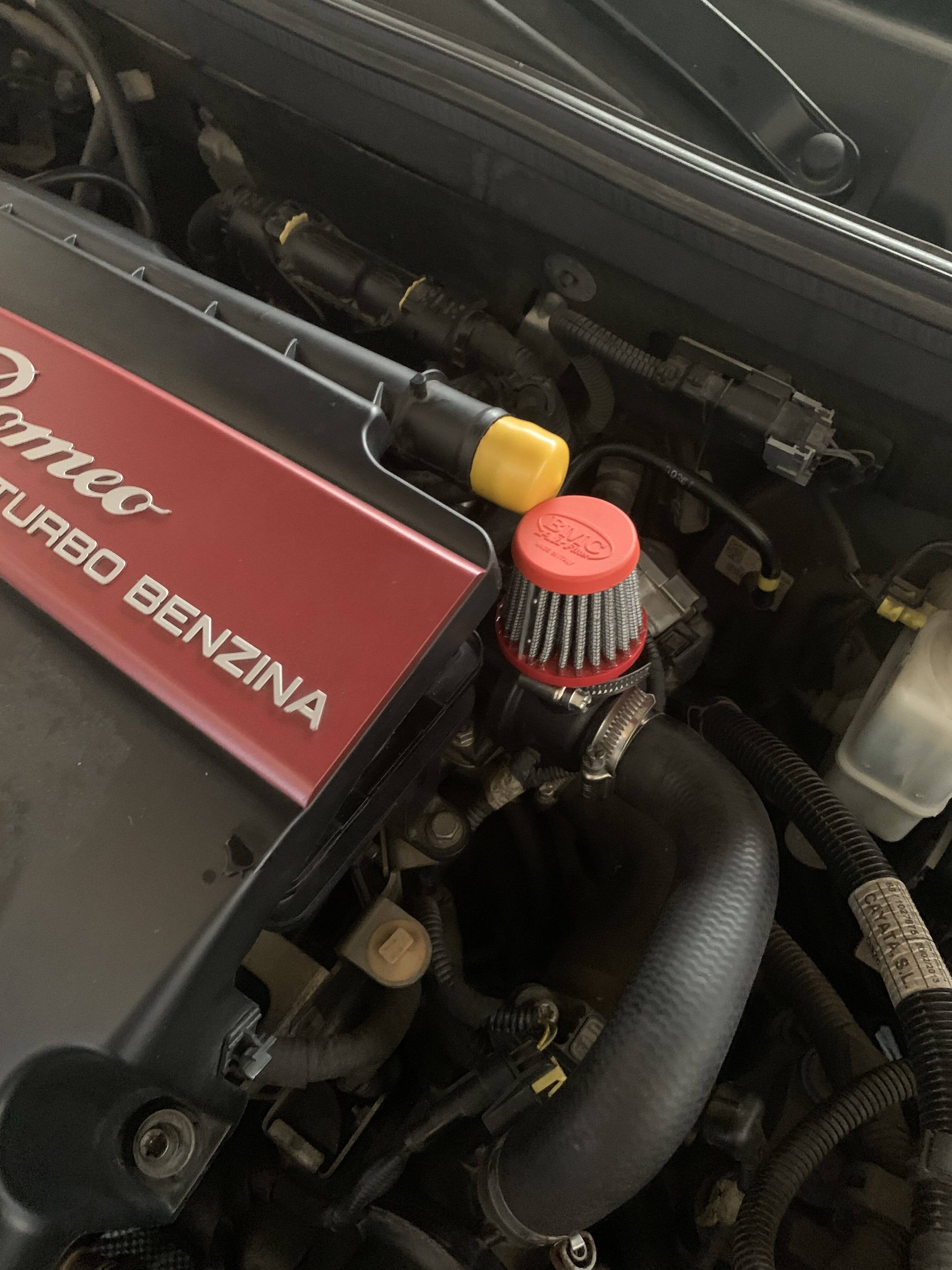

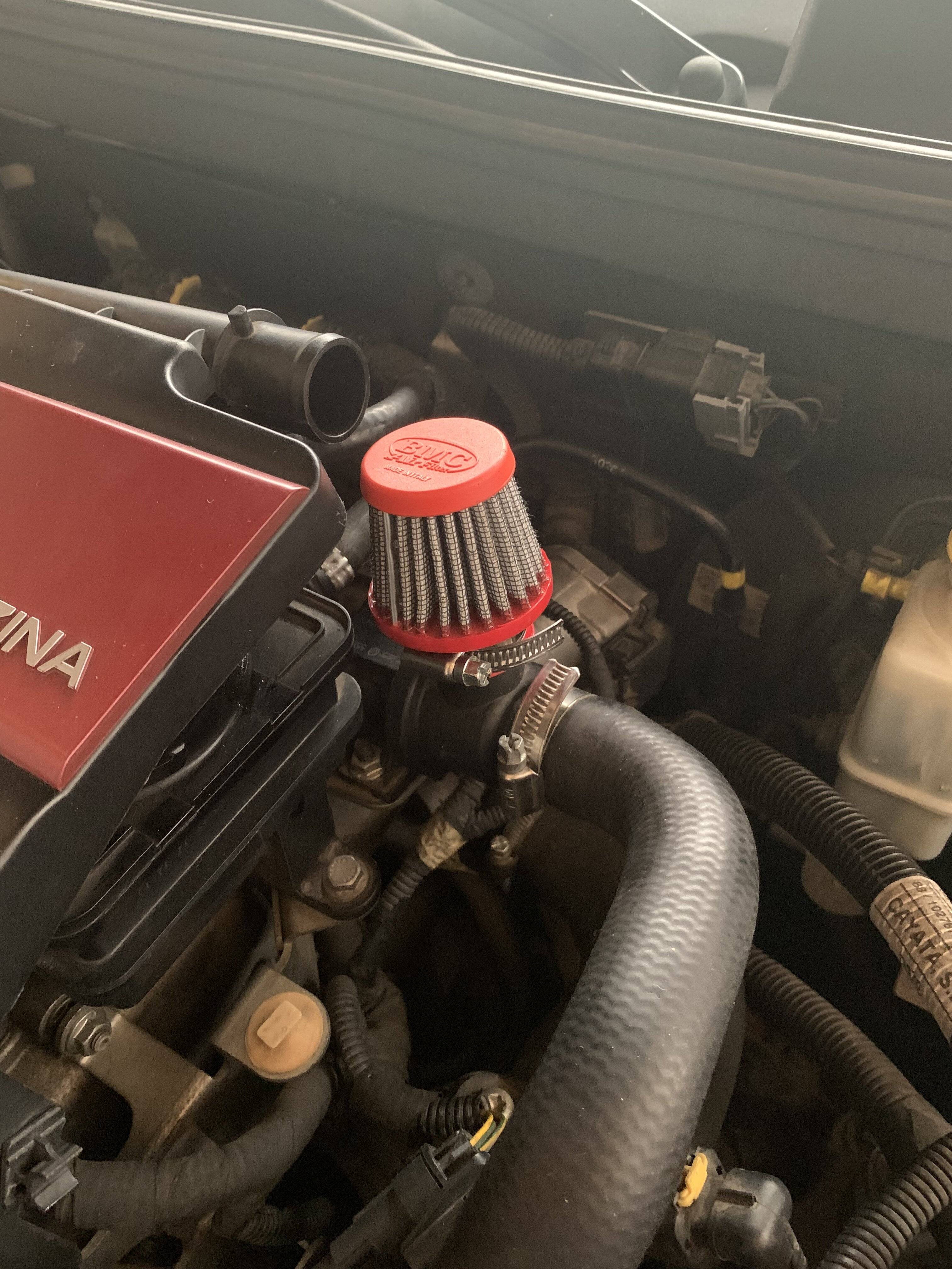

Ragazzi ho montato oggi il filtro per lo sfiato esterno. Sono stato molto soddisfatto
L’unico problema riscontrato è che il tappo che mi avevano dato per chiudere il manicotto era troppo piccolo…
Quindi ciò fatto una piccola modifica, ho comprato un silentblock e l’ho messo dentro il manicotto e si è incastrato alla perfezione così ho tappato il buco e sopra ho messo il tappo.
Sono soddisfatto e contento della resa e del lavoro.
Spero di essere stato d’aiuto
Allego foto
