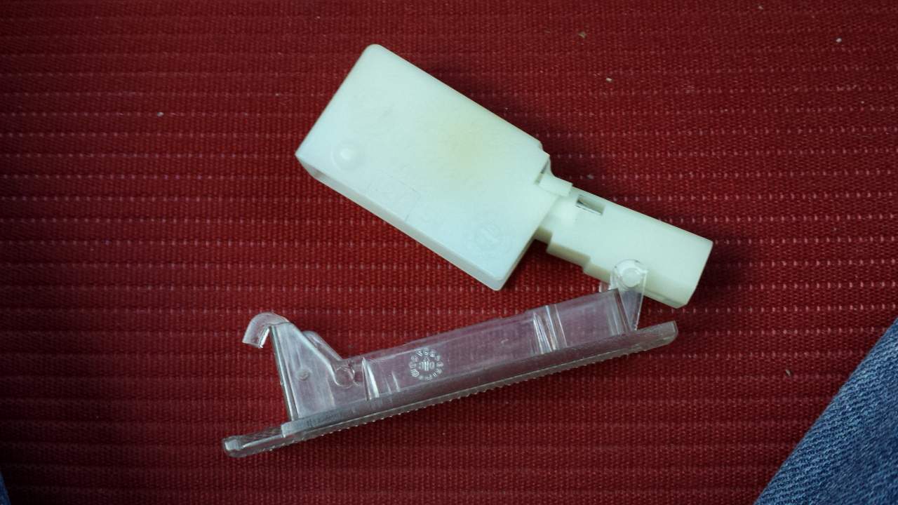

Ho avuto un piccolo incidente nel cambiare la lampadina del portabagagli di una MiTo spezzando la linguetta che lo regge! Volevo sapere se il portalampada è uguale a quello montato sulla Giulietta e se sapete un venditore online che li vende!
Costa pochi euro.
Conviene prenderlo ai ricambi.
Uguale anche a Stilo e Delta.
Se non ricordo male costa intorno ai 14€. Se ne parlava nel 3D dei led per Giulietta dato che alcuni utenti ne avevano montato uno aggiuntivo nel bagagliaio
Uguale anche alla luce baule di 500 e doblò, luce pozzanghere alfa 166 e gtv e poi non ricordo.. Il prezzo dato da jok3r è lo stesso che ha trovato il mio carrozziere, devo prenderle per montarle sulla zona piedi. Conviene prenderle nuove, perchè col tempo e l'uso, in demolizione è difficile trovarne di integre.... A meno che non si riesca a beccare un'auto tutto sommato recente.
Ho chiesto alla ricambistica Alfa Romeo!Prezzo nuovo 25€ o_O
Ammazza, per il tipo di prodotto che è ovvero 2 plastiche 25 € sono un pò eccessivi....
Se ti può esser utile se ne parlava in un altro post; se ti capita di andare da uno sfascio queste sono le auto "compatibili" che montano in annate diverse lo stesso portalampada (oltre alla Giulietta):
FIAT - 51 NUOVA PUNTO MY2012 (2012-2013)
FIAT - 3J PUNTO EVO (2009-2011)
FIAT - 6U PUNTO MY 2013 (2013-....)
LANCIA - TK NEW YPSILON (2011-....)
LANCIA - SJ THESIS (2001-2007)
ABARTH - 81 NUOVA PUNTO ABARTH MY2012 (2012-2013)
ABARTH - 4B PUNTO EVO ABARTH (2010-2012
FIAT STILO (3p-5p)
FIAT DOBLO'
