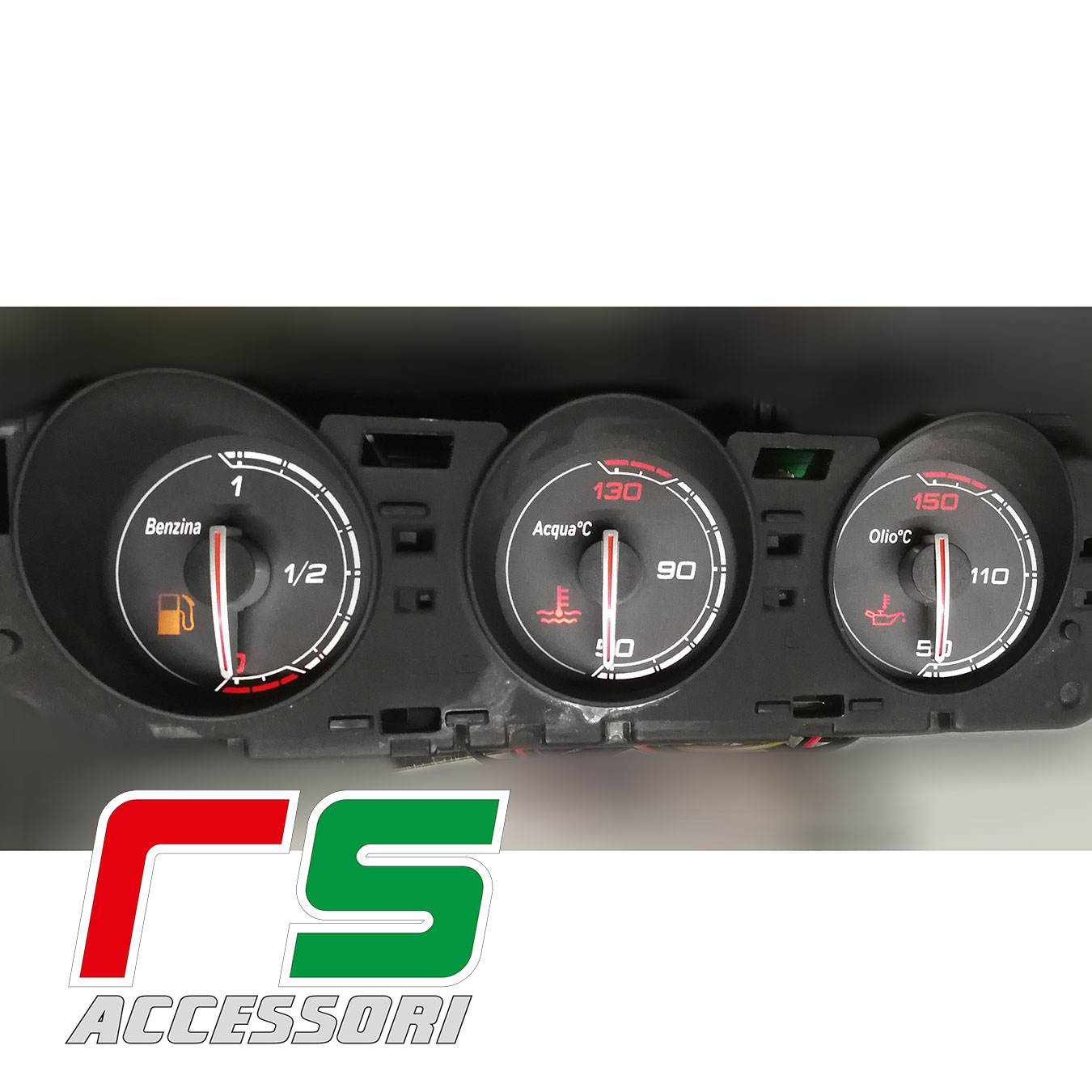

La temperatura olio è prevista in alcune versioni di 159:
strumentazione-supplementare-alfa-romeo-159-jts.jpg ;);)
Comunque io intendevo come base di partenza da personalizzare, per avere uno stile simile a quello del quadro originale

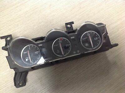

bellissima idea!! sto sviluppando anche io un supporto (in VTR, sono una frana con CAD e annessi) da resinare al coperchio del cassettino (sono uno di quelli che non ha mai subito la rottura dello stesso, quindi voglio lasciare che si apra e si chiuda) per tre strumentini rigorosamente analogici.
Inizialmente avevo intenzione di recuperare quelli Alfa 159 ma purtroppo sono "stepper" controllati da microprocessore su linea CAN, quindi inutilizzabili al di fuori del loro impiego originario :(
un'altra idea era quella di recuperarne le lancette e la struttura dei fondini per adattarvi degli strumenti analogici e realizzare fondini abbinati alla strumentazione originale, ma è un'idea.
