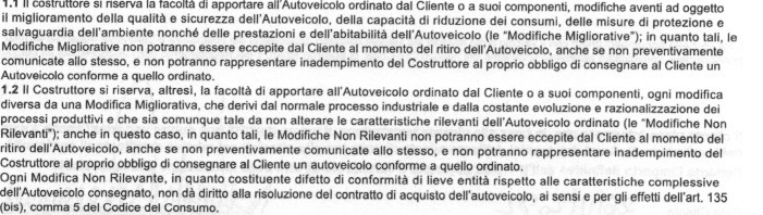

Se non era scritto penso non ci sia neppure da discutere: il pretenderlo perchè una vettura del salone identica alla nostra lo aveva, mi sembra non necessiti neppure di considerazioni di natura giuridica.
Il problema nasce nel momento in cui o sul nostro contratto non viene specificato nulla oppure, peggio, ne viene prevista la presenza. In questo caso, e cerco di ripeterlo fino allo sfinimento pur capendo rabbia e frustrazione, entrano in gioco le condizioni generali di contratto che, anche se poca attenzione destano in voi alla firma, sono importanti tanto quanto la vostra voglia di avere la vettura nel tempo più breve possibile.
Tendenzialmente e in linea di massima troverete scritto, tra le tante piccole clausole che hanno incidenza anche su quelle che voi impropriamente chiamate "difformità", queste parole:
Visualizza allegato 268231
Spero di essere stato abbastanza chiaro: evitate di andare a sbattere i pugni sulla scrivania perchè rischierete di farvi solo male. Come dico spesso......se proprio volete provare ad ottenere qualcosa.......dimostratevi gentili e accomodanti perchè la supponenza e la presunzione di sapere (cose che in realtà non sapete) non porta da nessuna parte

Purtroppo sul mio contratto non si parla di hands free, ma di questo me ne sono reso conto solo dopo aver ricevuto la vettura (mea culpa ovvio), ma mentre firmavo non ho pensato a leggere nulla, anche perchè ritenevo come assodato che la vettura acquistata fosse fornita di tutti gli optionals di quella più e più volte provata in concessionaria e che non presi solo perchè era 130 cv ed io mi ero incaponito per la 160... Di conseguenza so che giuridicamente non posso pretendere nulla ed infatti ho sempre detto che sarei disposto a montare l'accessorio seppure a pagamento. Ma non ho avuto risposte in merito.
