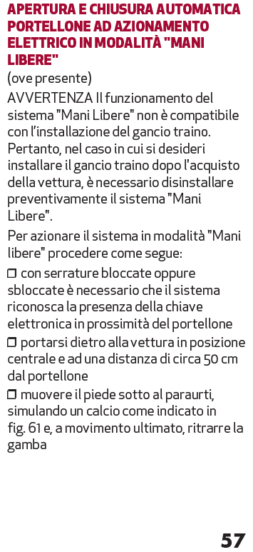

Non so se ci sia una correlazione ma l'apertura con hands free ho notato che mi funziona meravigliosamente bene se ho le chiavi in tasca, se rimangono dentro l'auto no. Qualcuno lo ha notato o si è trattato magari di un caso? (anche se ripetuto)
#78
E' corretto che sia così, l'hands free funziona solo se le chiavi si trovano in prossimità del portellone (pag. 57 del LUM, riporto in basso l'estratto).
Se ci pensate è pure corretto che sia così, è una questione di sicurezza. Immaginate lo scenario in cui siete in auto e un cane/gatto/qualsiasi altra cosa passa in prossimità del sensore hands free, se non ci fosse logica sulla vicinanza della chiave al portellone, quest'ultimo si azionerebbe. Avendo invece la chiave in tasca e facendo il classico movimento per sollecitare il sensore, si ha (quasi) la certezza che l'apertura è richiesta dal proprietario dell'auto.
