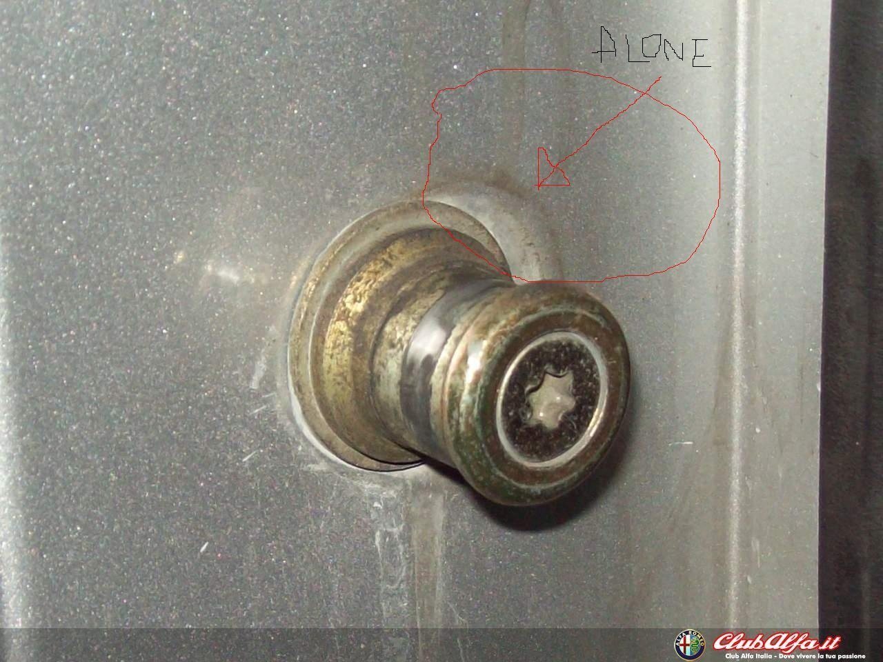

In effetti, mi hai fatto notare che c'è una specie di alone, che forse era la sede precedente dello scontrino. Venerdì o Sabato farò qualche prova, poi ti farò sapere! Grazie mille intanto!!!
Ciao!
l'alone è quello che si vede in foto vero?l'ho segnato con una freccia..mi sa che è proprio questo il problema..

Ciao!
Oggi ho provato a regolare lo scontrino. Il problema, come dice mariofreddy31, era proprio quello di riallineare lo scontrino a quell'alone. In quel modo la portiera torna a chiudersi bene. Il problema però è che dopo 2-3 chiusure della portiera lo scontrino si sposta di nuovo. Io ho provato a stringere con tutte le mie forze, ma non c'è nulla da fare. Servono per caso attrezzi che esercitino una grande forza? Esiste qualche altra soluzione?
Ciao!
Và serrato sicuramente con forza, se scivola potresti farti una guarnizione(con della tela smeriglio) da mettere tra lo scontrino e la carrozzeria.: good . :
