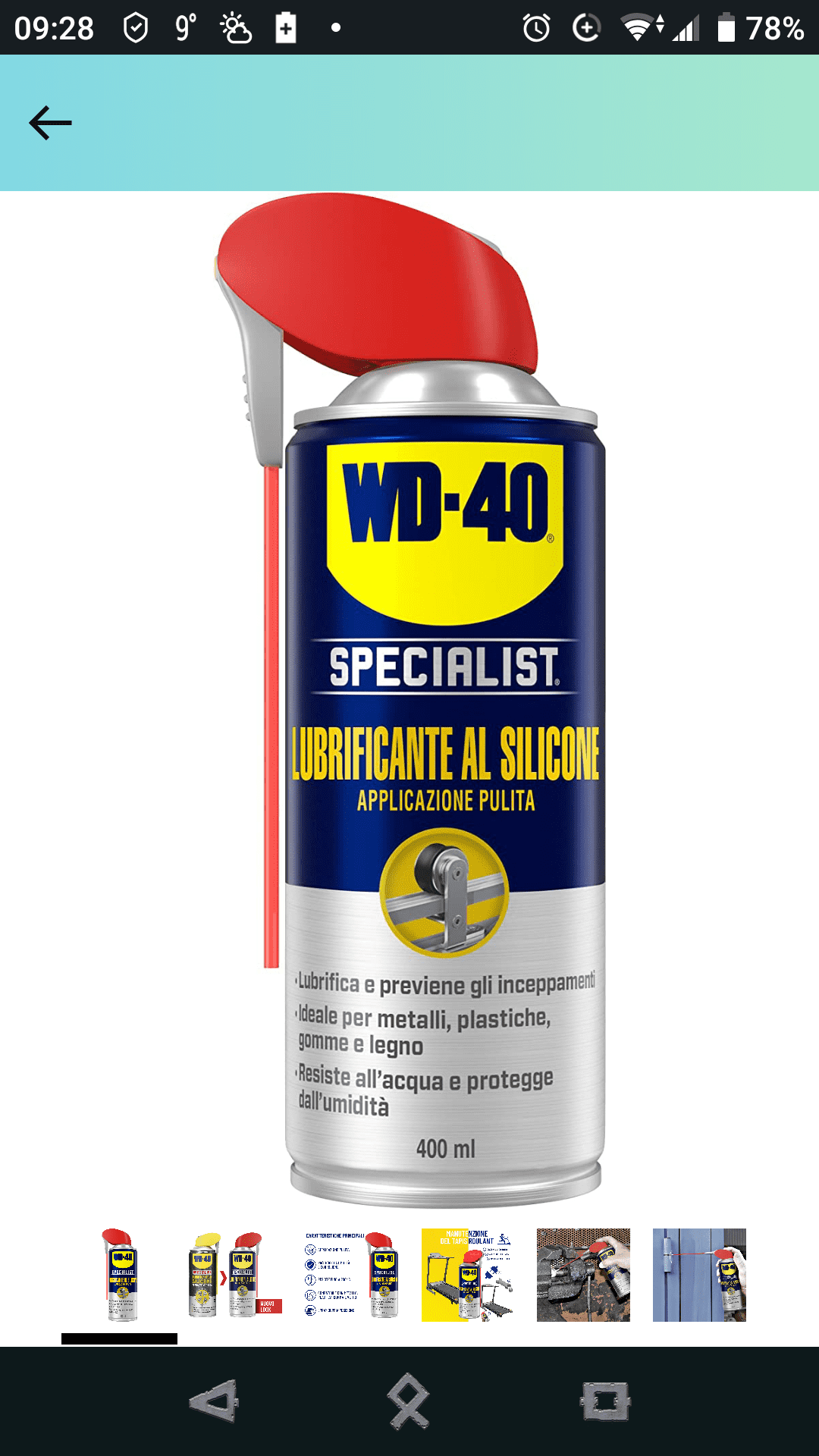

Adesso che hai un altra serratura appena montato spruzza questo spray dentro, io faccio così chiudo la macchina con il telecomando tirò la maniglia a portiera chiusa e al interno spruzzo.

E un altra cosa molto più importante con lo stesso spray due anni fa io ho spruzzato nella canalina del vetro per farlo scivolare meglio e non sforzare il motorino che alza il vetro e lo abbassa. Mi sa che ci do un altra ripassata oggi. 😁 È così lo faccio in tutte e quattro portiere.

Sono andato a comprare proprio questo spray perché il mio è finito durante il trattamento dei vetri e tutte le cerniere. 😁
