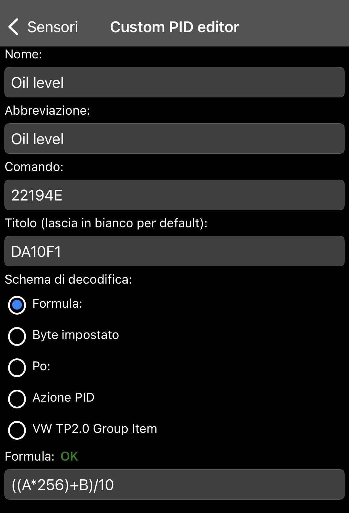

PS: dirò una castroneria, ma io ho l’astina e non l’ho mai usata. Su display eternamente livello ottimale. Se voglio conferma mi attacco all’odb2 e verifico il livello in mm: anche se non riesce a far “scattare” una tacca, piccole variazioni ci sono sempre, basta vedere che la misura venga fatta a valle della procedura (del LUM e del display).
Mettere mano al basamento per una cosa del genere mi pare folle
Un po' di olio il 2.2 lo consuma, vuoi per la volatilita' dell'olio , vuoi per il sistema recupero vapori molto scarso. Piu' che forare il monoblocco , controllerei per bene il sensore o userei le applicazioni che leggono i dati della centralina
Mettere mano al basamento no, qualcuno parlava di un tappo da svitare e sostituire con l'astina, ma se c'è da forare non esiste assolutamente.
Da OBD con quale voce posso verificarla? Ho car scanner.
Effettivamente se vedo delle piccole variazioni mi tranquillizzo, perché dal display è sempre tutto fermo, mi fa pensare che il sensore non funzioni.

Io mi sono inserito il sensore per conto mio, altrimenti MES
