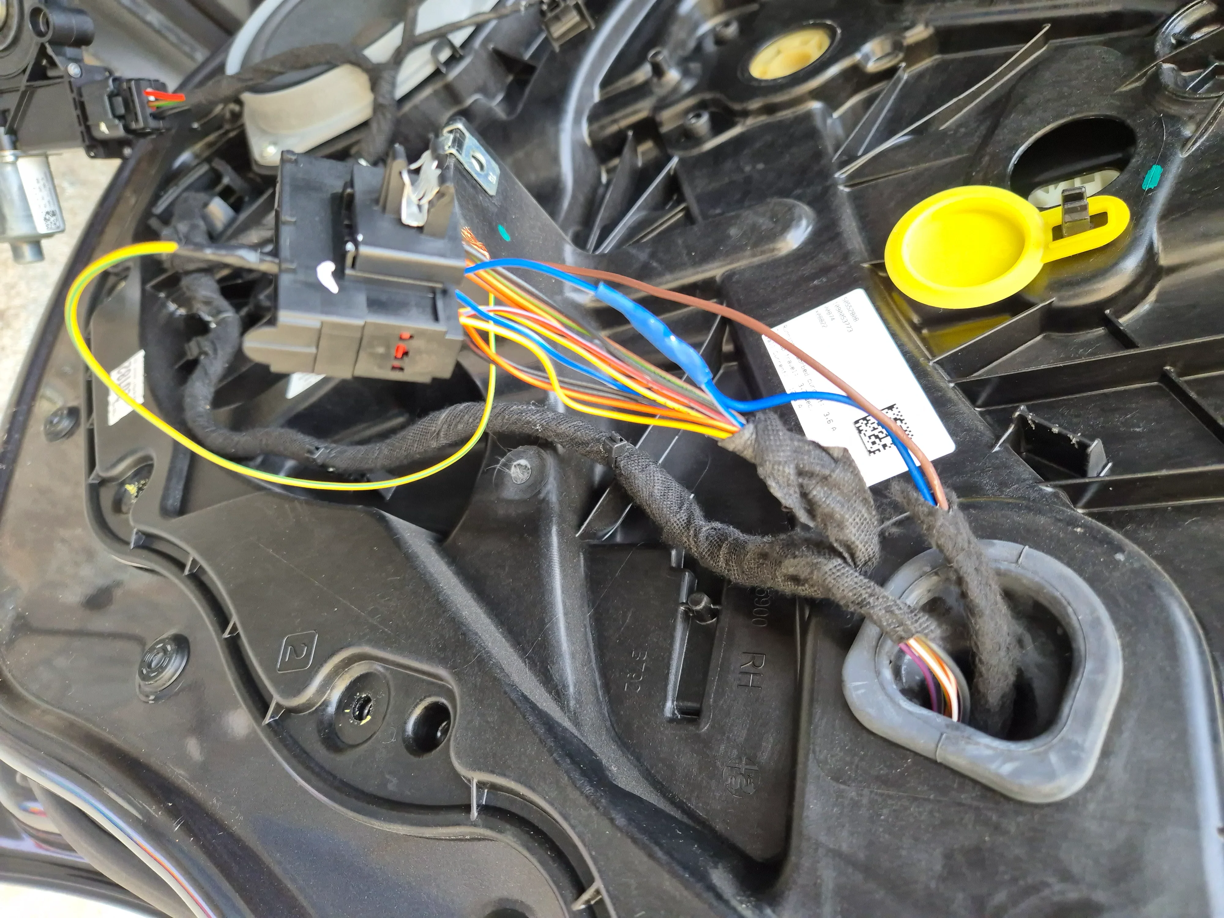

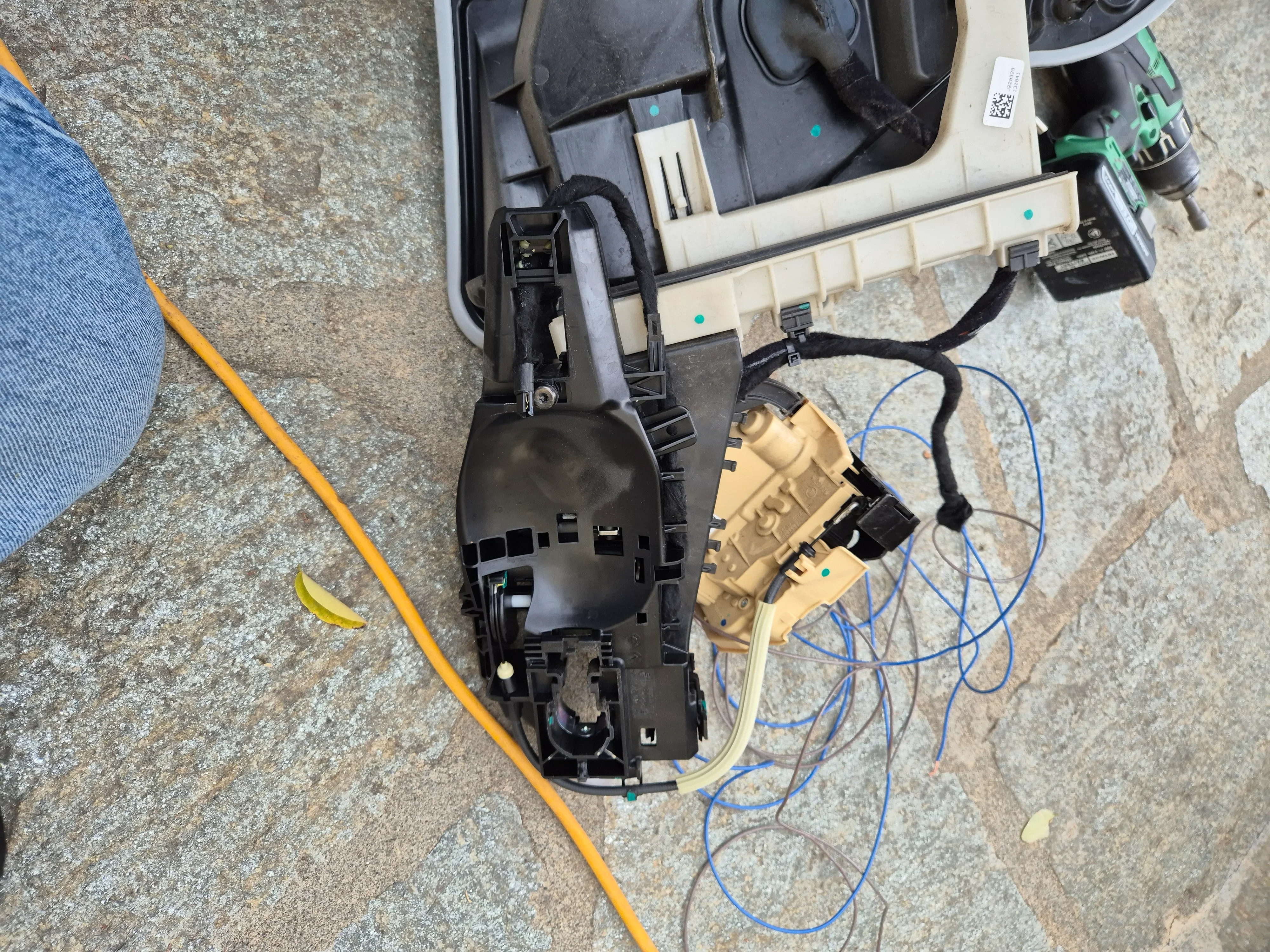

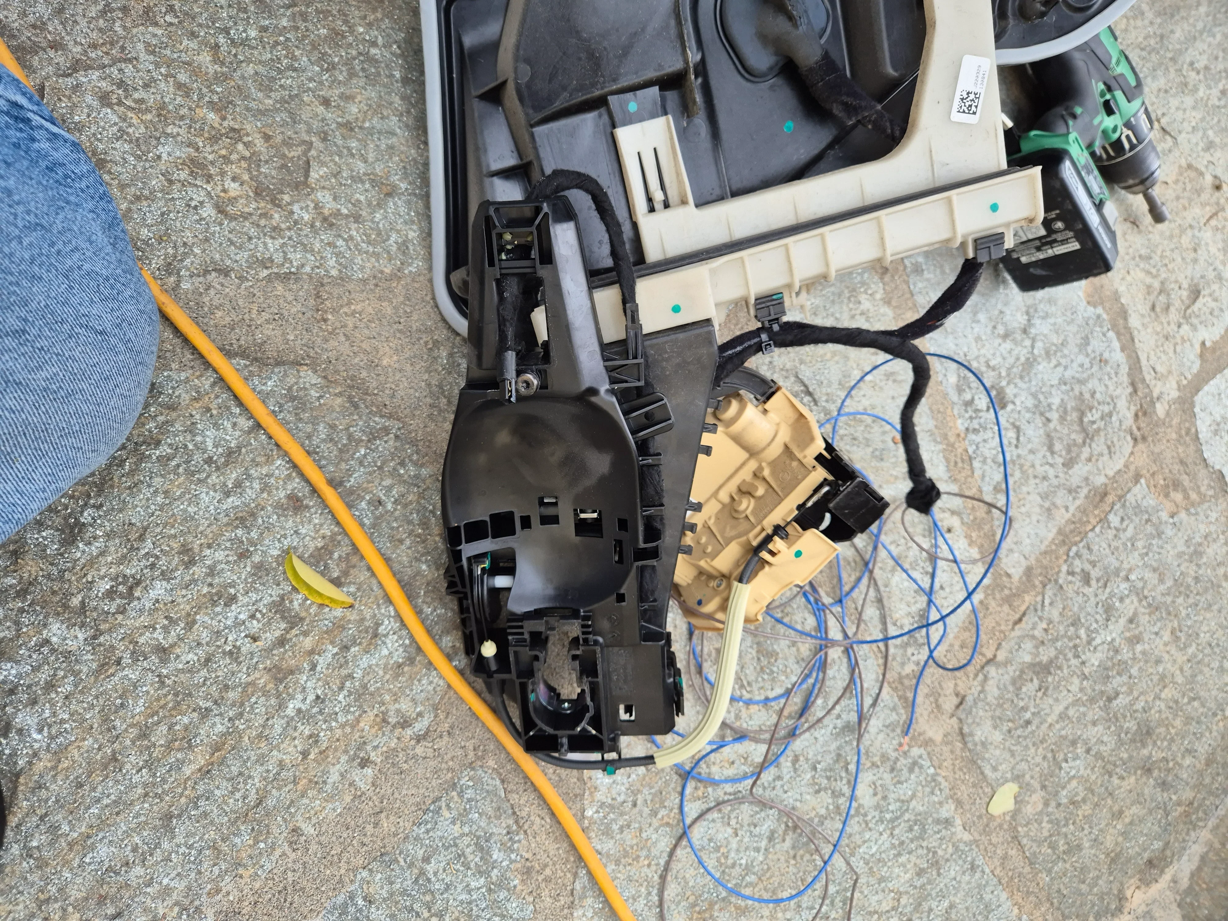

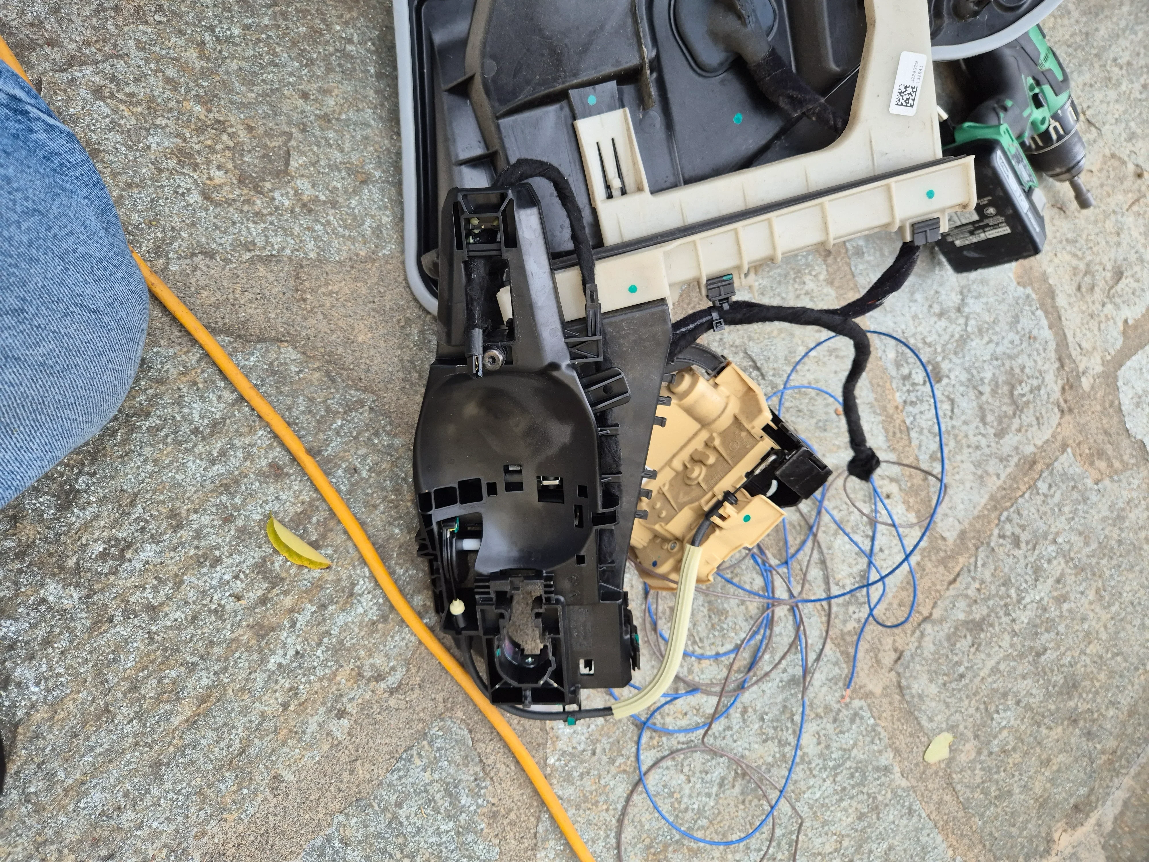

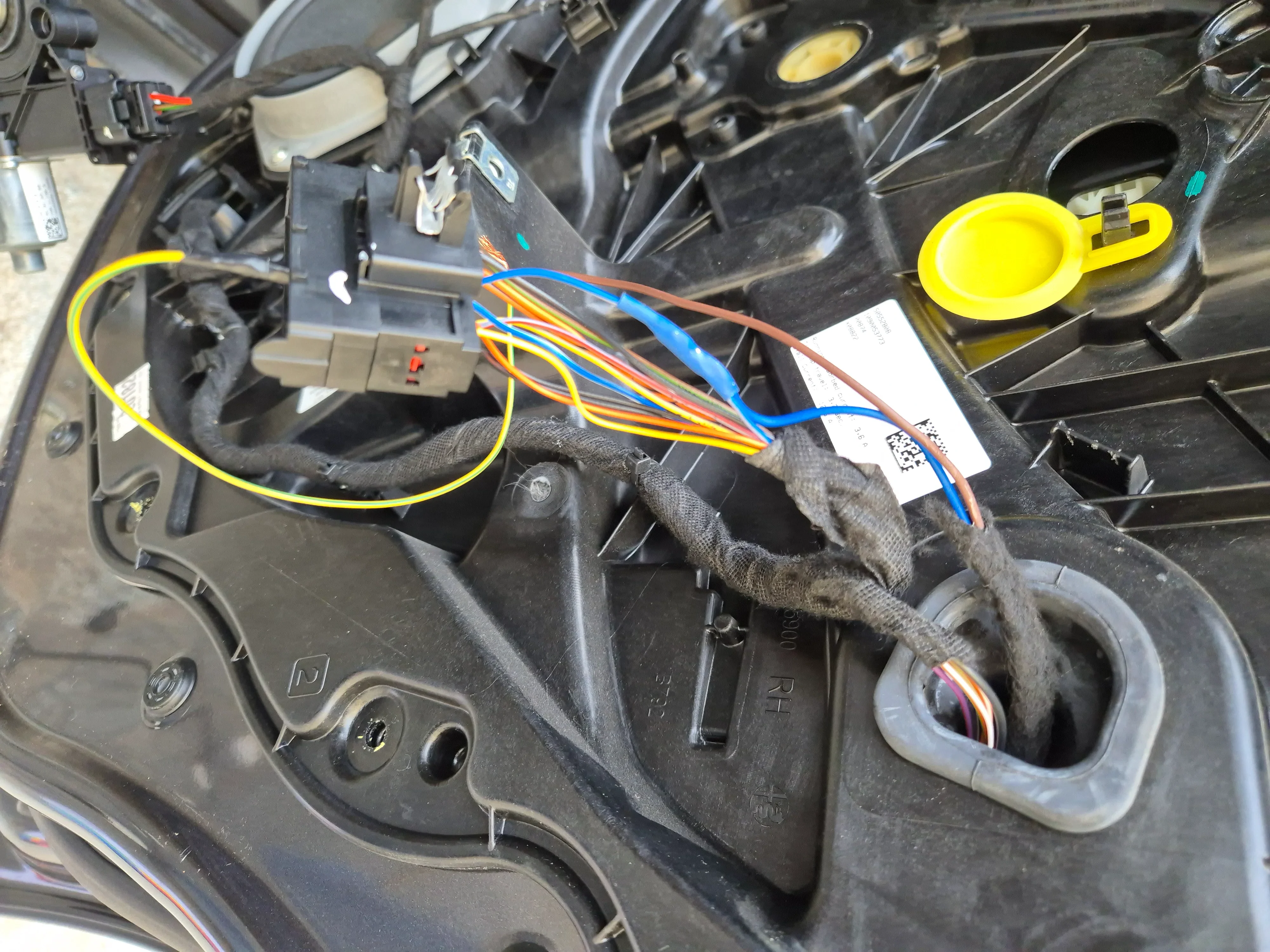

Il lavoro l'ho eseguito questa mattina e se hai un po di manualità impieghi un paio di ore
Devi smontare tutta la portiera ti invio delle foto
I led hanno polarità neg.pos.è una stupidaggine una volta passati i fili vedi il colore dei fili luce pozzanghera è lì ritrovi sul connettore del pannello nero ti invio delle foto
Le maniglie le potevi prendere usate risparmiavi sicuramente

No mi dispiace devi smontare maniglia esterna serratura portiera e la parte interna della maniglia poi estrai il pannello nero dimenticavo si deve staccare il vetro dal meccanismo
Ti assicuro che è un lavoro "semplice "
Io ho una stelvio non so se per giulia è uguale

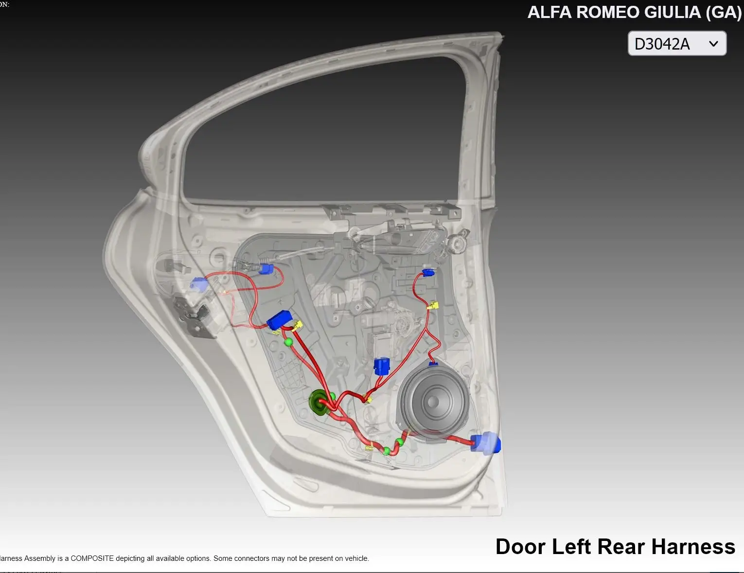

Da quello che ho potuto vedere, tramite ricerche online, Giulia e Stelvio utilizzano più o meno lo stesso metodo, ma il passaggio cavi è diverso.
Mentre su Stelvio fai quasi tutto nella parte esterna col cavo che esce dalla parte alta della portiera, su Giulia invece il passaggio cavo è basso, parte del cablaggio entra fino ad arrivare fino alla maniglia ed esce poi fuori dal foro come nella foto che ho messo.

All'incirca è simile però se devi sempre smontare tutto come ho detto prima perché serratura portiera e parte della maniglia sono collegate al pannello nero
Il problema è che abbiamo il finestrino che ha bisogno di spazio per scorrere,quindi entri con i cavi dal buco della cassa dovresti arrivare fino alla maniglia e come ti dicevo li c'è il passaggio del vetro
Mentre smontando è tutto più semplice diciamo che fa tipo "cablaggio originale "
Osserva la foto che ho pubblicato

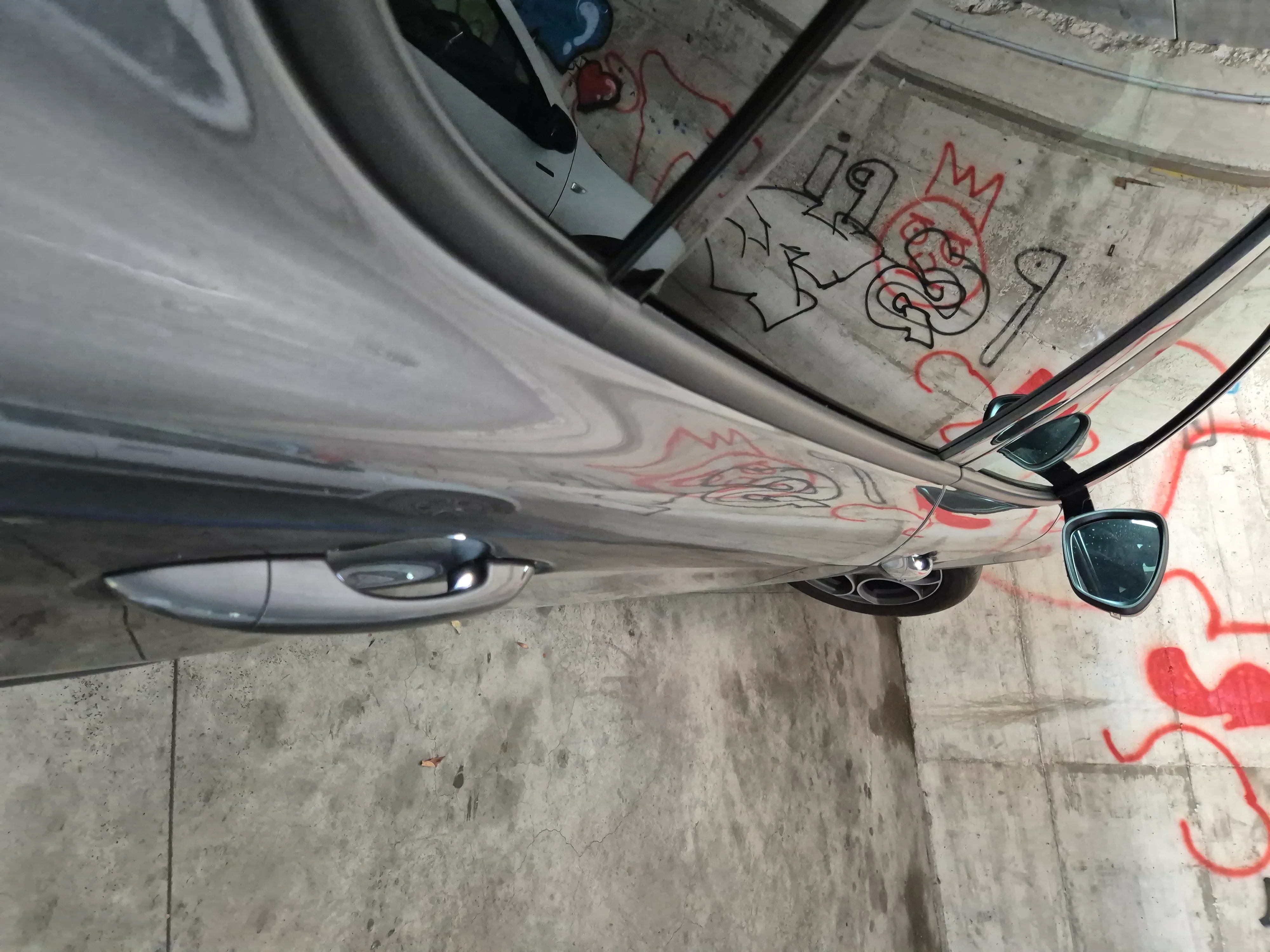

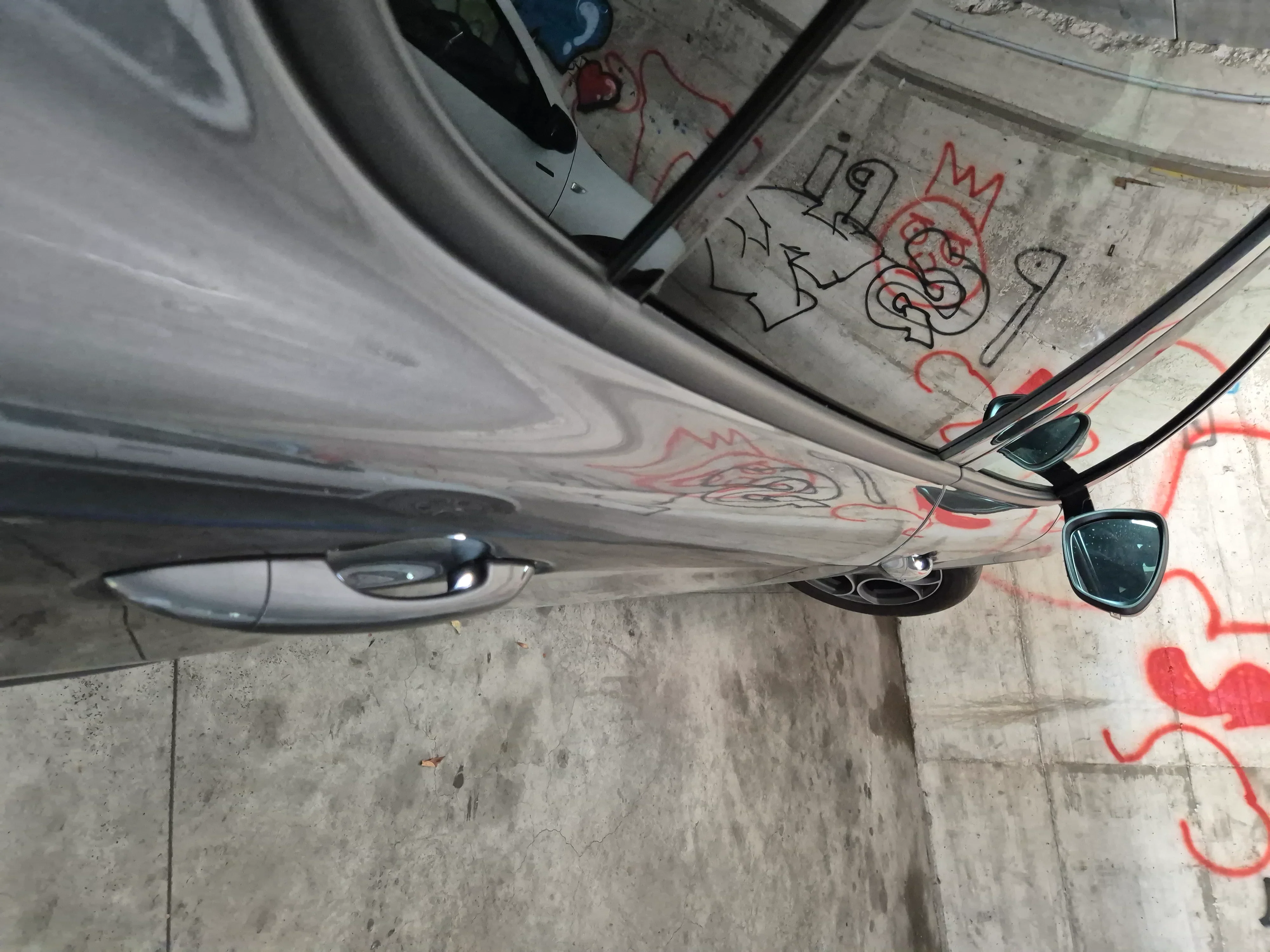

Se fai caso la maniglia è predisposta per passaggio cavi
Si più o meno immaginavo già, ho scaricato tutte le guide di smontaggio del pannello porta interno, ma speravo che me la potessi risolvere con poco 😅
