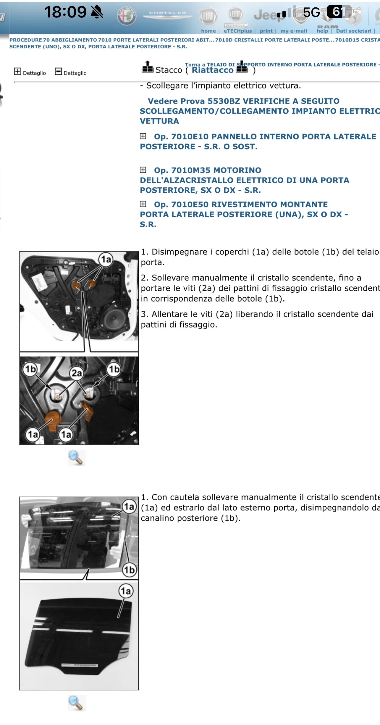

Solo una domanda, il vetro è tenuto quindi da due clip o da due viti?
Perché dalla guida di e-learn parla di viti:
    178.2 KB · Visualizzazioni: 39
Anche su elearn corrisponde con la clip la Stelvio, solo una centrale.
Più che altro il mio dubbio derivava dall’anno del modello perché non mi sembrano così aggiornate le guide e pensavo avessero cambiato il fissaggio
Penso che il sistema di fissaggio sia differente tra stelvio e giulia
