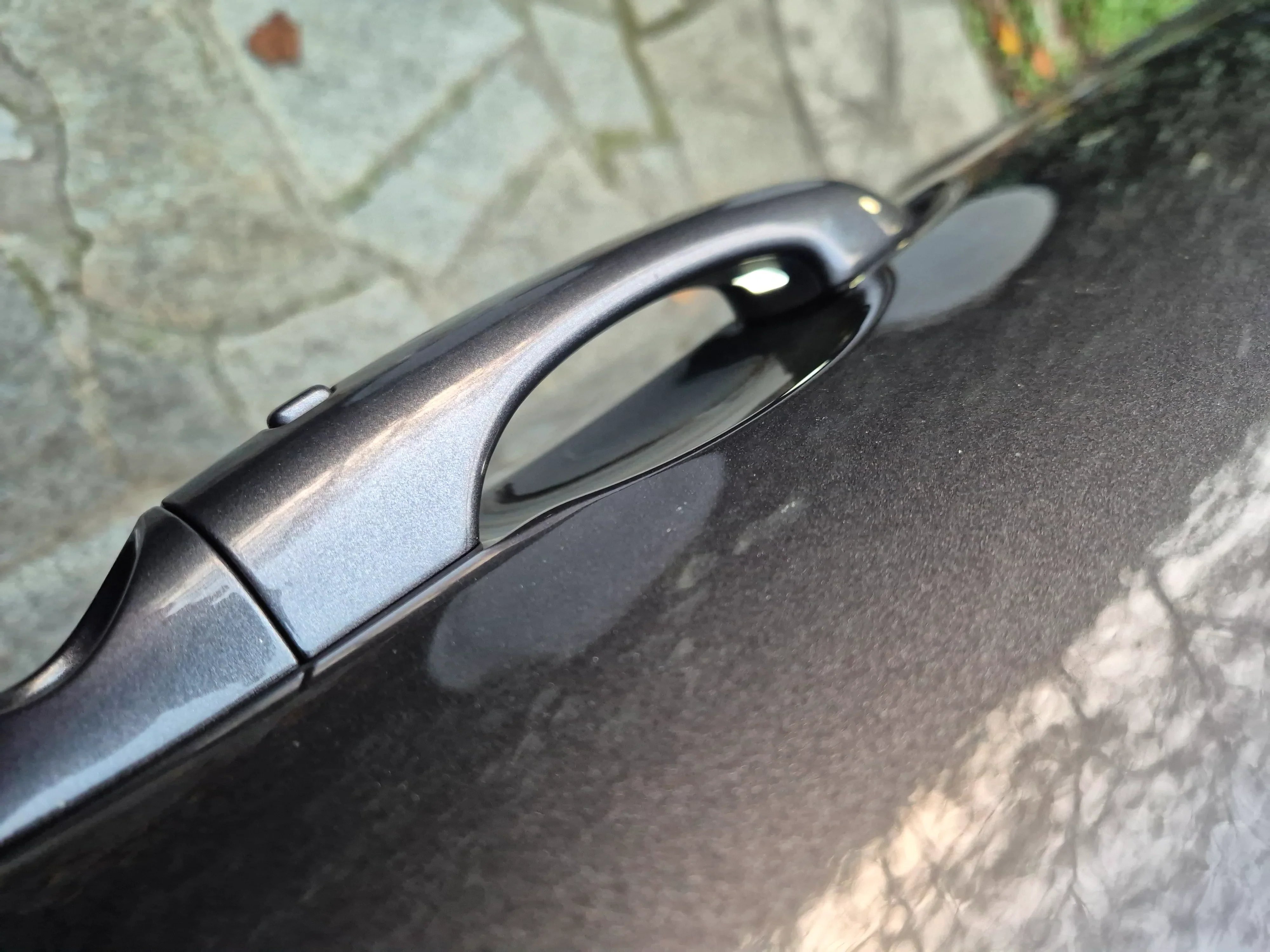

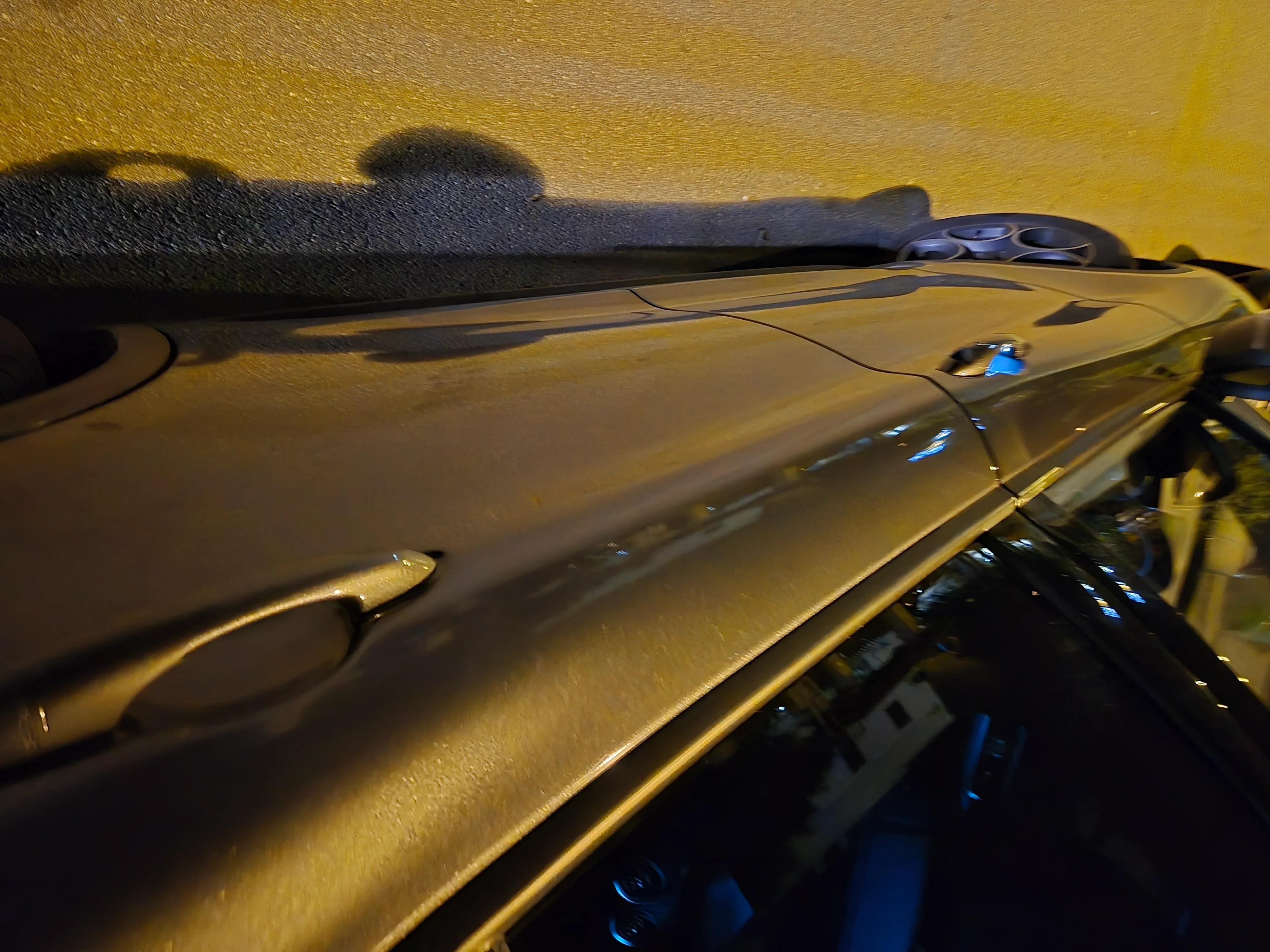

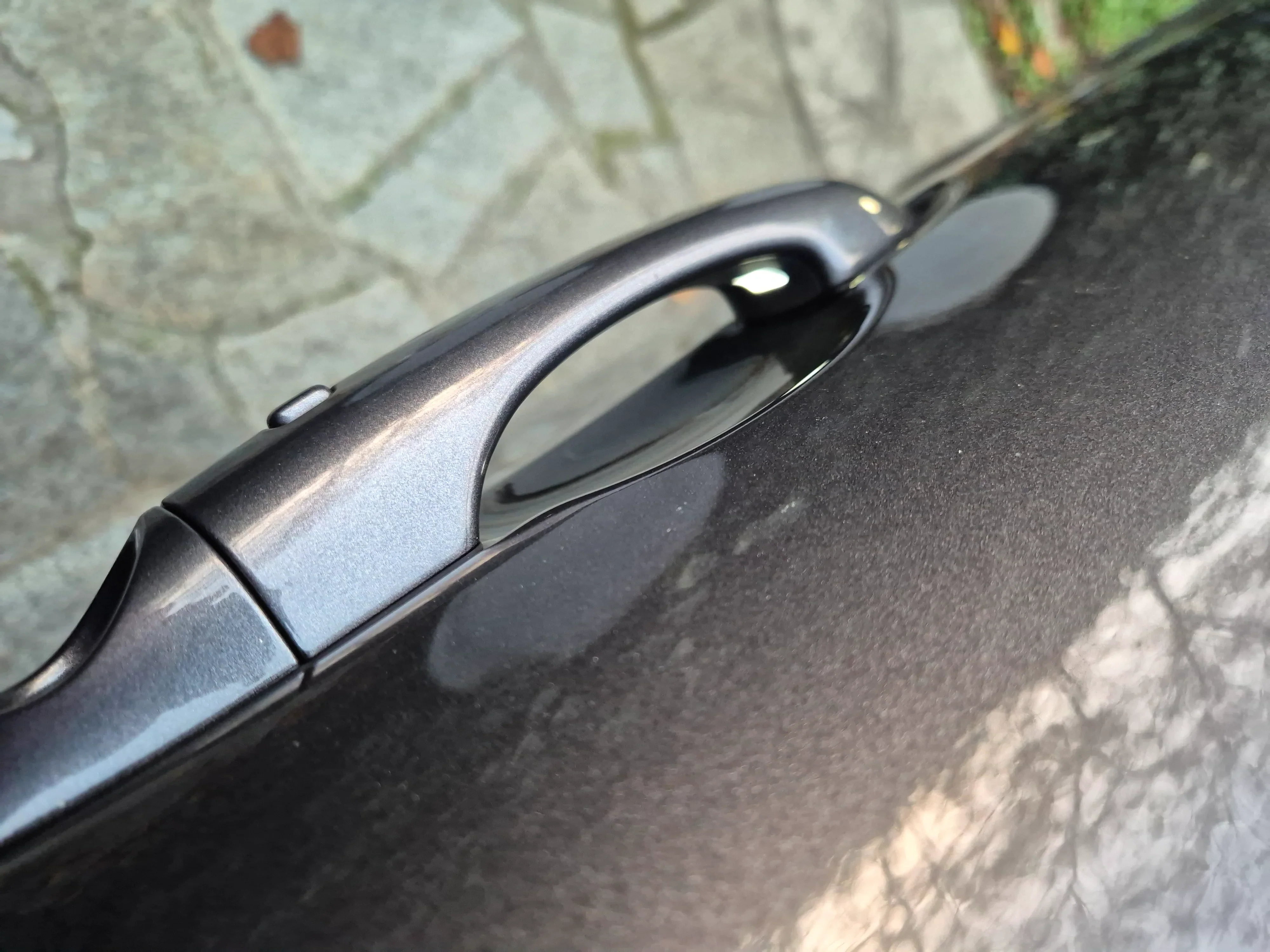

Si sono stati cambiati e hanno unificato le maniglie dx sx la prima versione l illuminazione rifletteva anche sotto la maniglia mentre nell ultima no

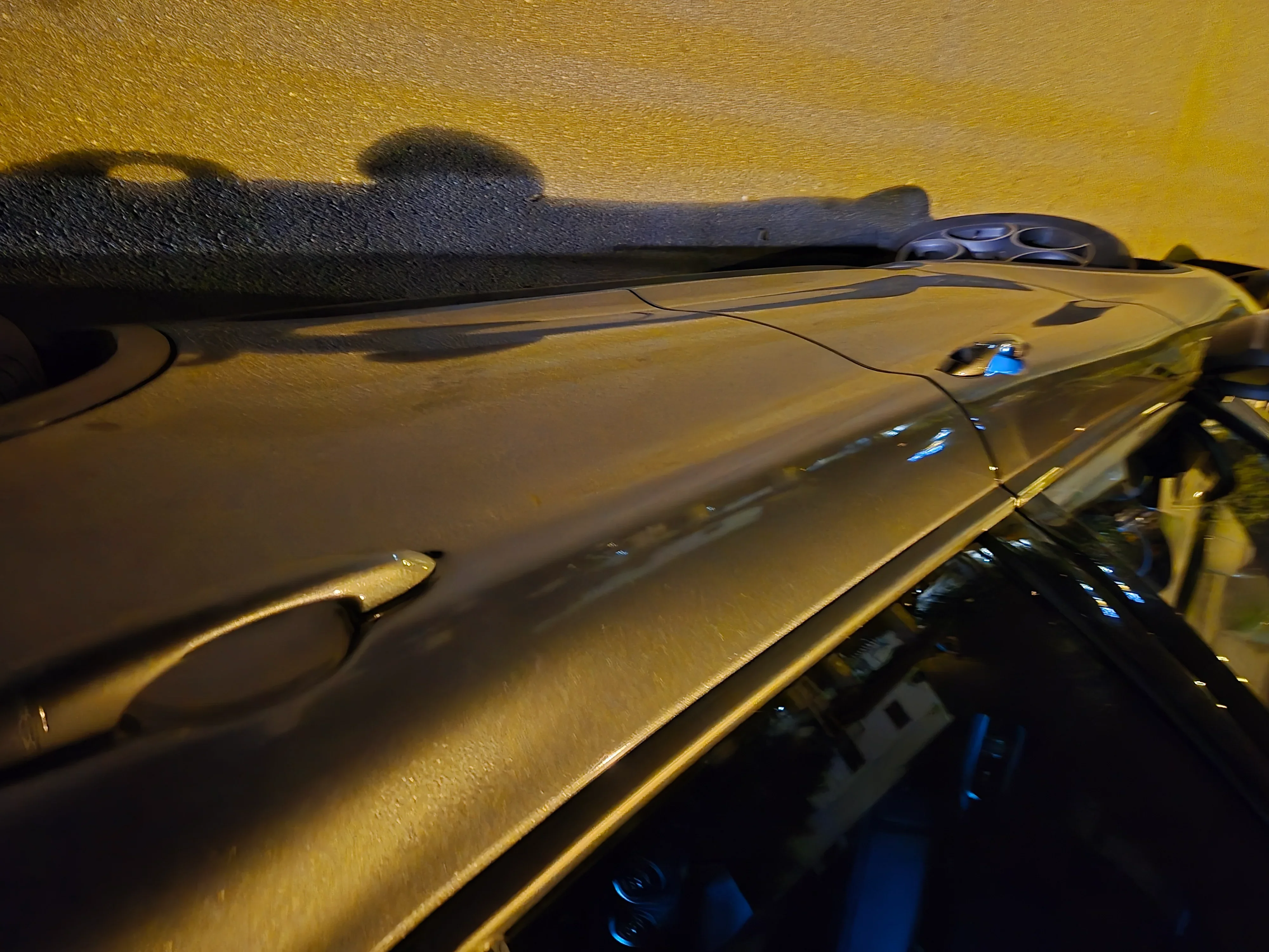

Vista da sopra compri una maniglia prima versione togli la cover verniciata modifichi la plastica che riflette il led e monti la cover senza taglio è più semplice a farsi che a dire

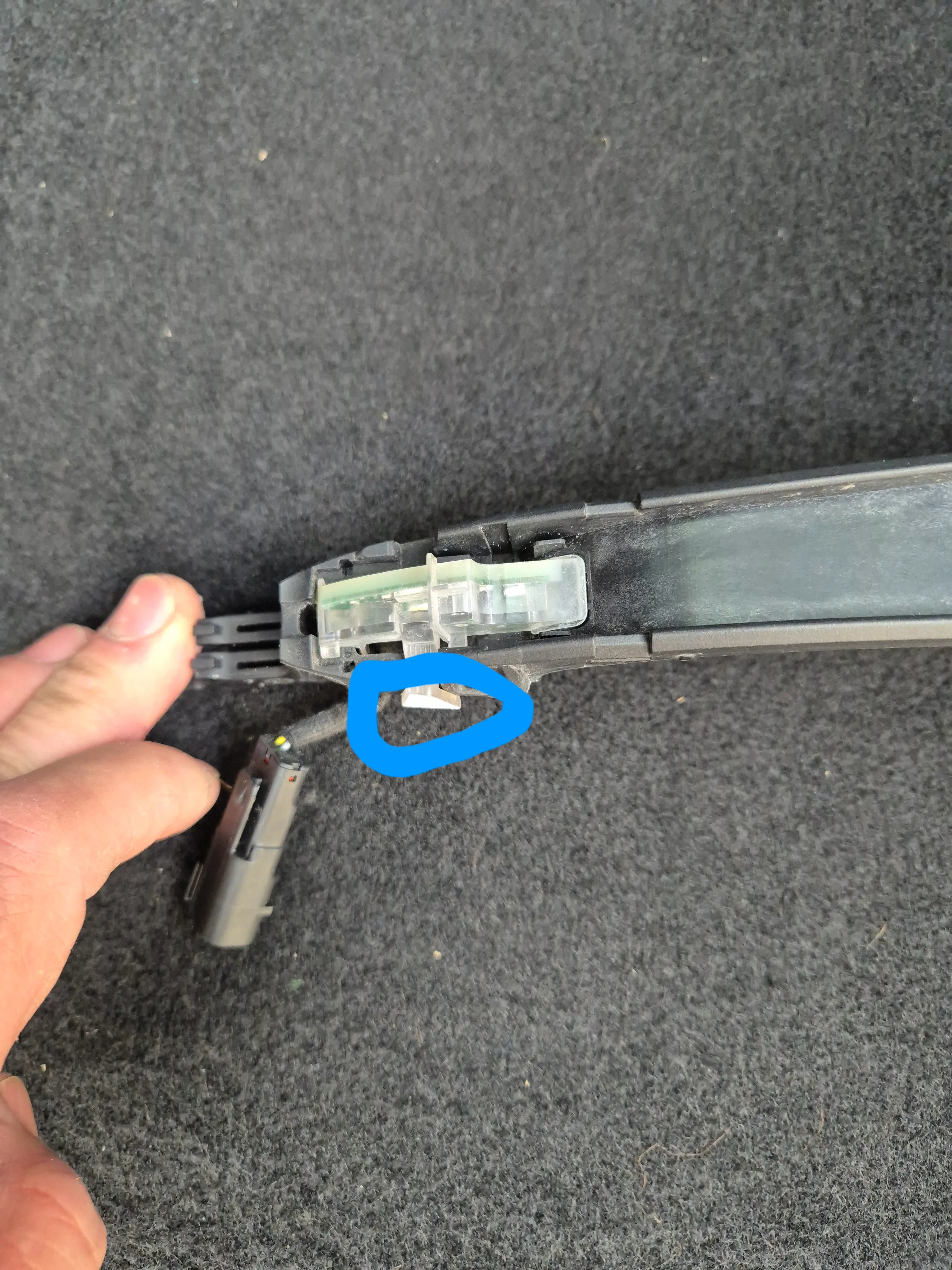

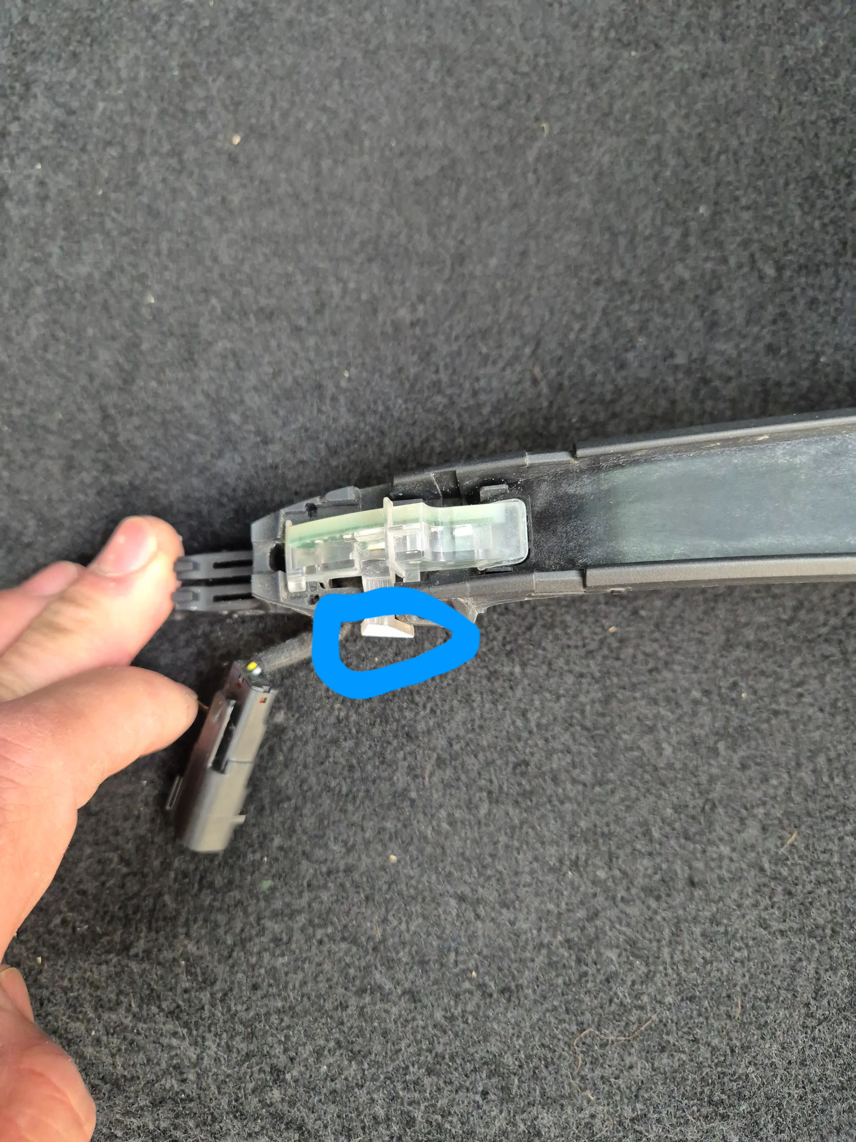

Appena ho tempo ti invio una foto su cosa c'è da tagliare
Reazioni: Moscato
Grande, come hai risolto per il collegamento a doppio pin? Nel sito dove ho trovato le maniglie non vendono cavi e comunque mi chiedono il codice del prodotto.
Connettori presi su Amazon sono piccoli così entrano nella maniglia quello cerchiato è da tagliare così ti entra la cover della maniglia
