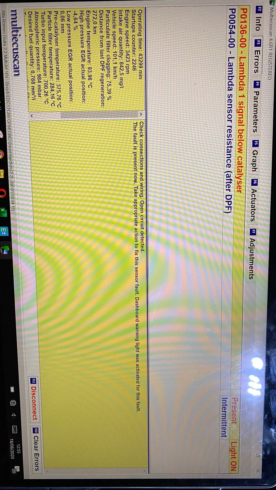

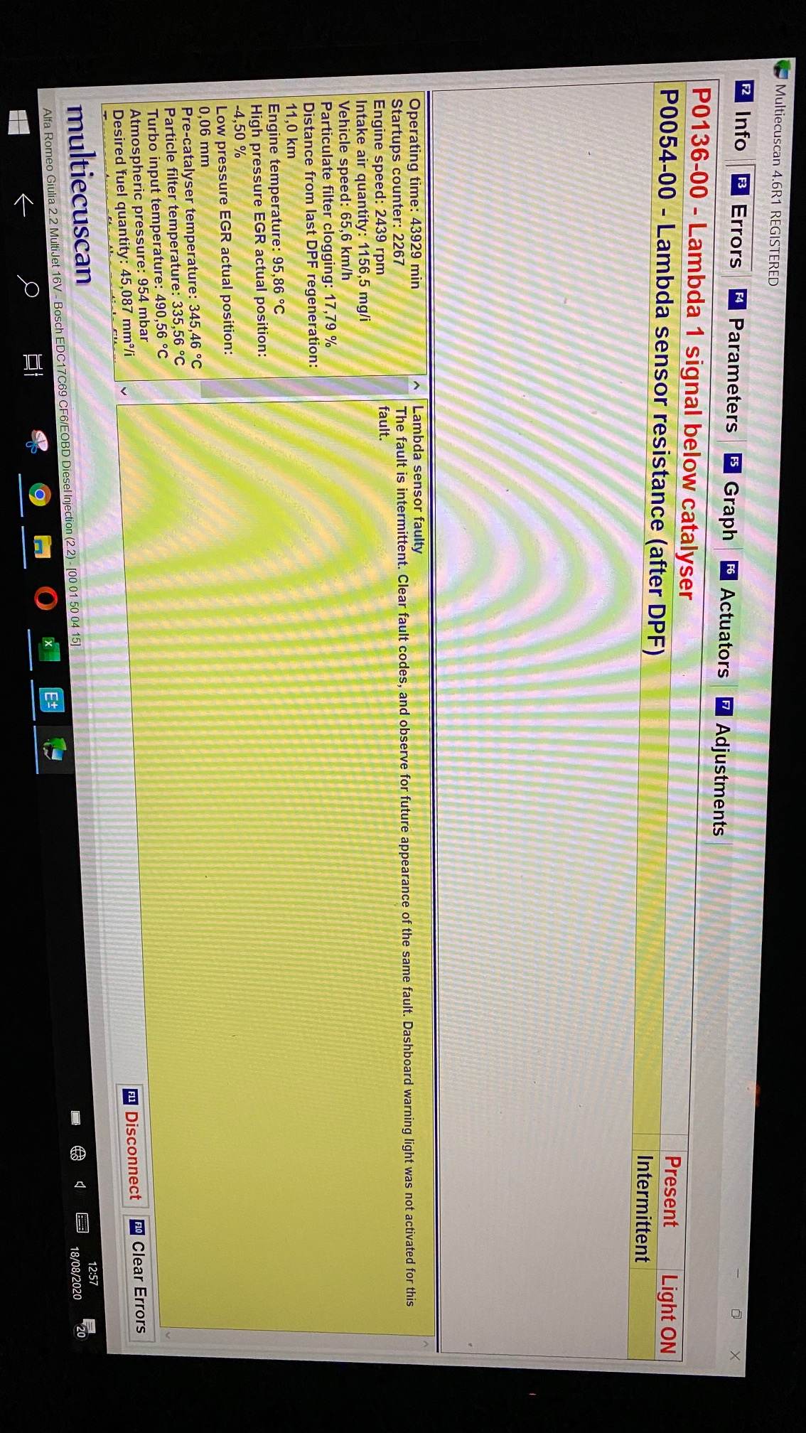

1) Sensore DPF "sciolto"... già sostituito in garanzia e tutto ok per qualche centinaio di km
2) Ancora spia motore accesa, questa volta "intermittente" riferita alla sonda "lambda"
In particolare Lambda 1 segnale sotto catalyser ("Presente light on spia motore)
Lambda sensore resistenza (after DPF) ("intermittente")
Ora con Multiecuscan ho cancellato gli errori, ma è altamente probabile che tra qualche decina di km la spia motore si riaccenda. (come già successo).
In officina mi hanno detto di cambiare il sensore della sonda lambda probabilmente danneggiato post mappa.

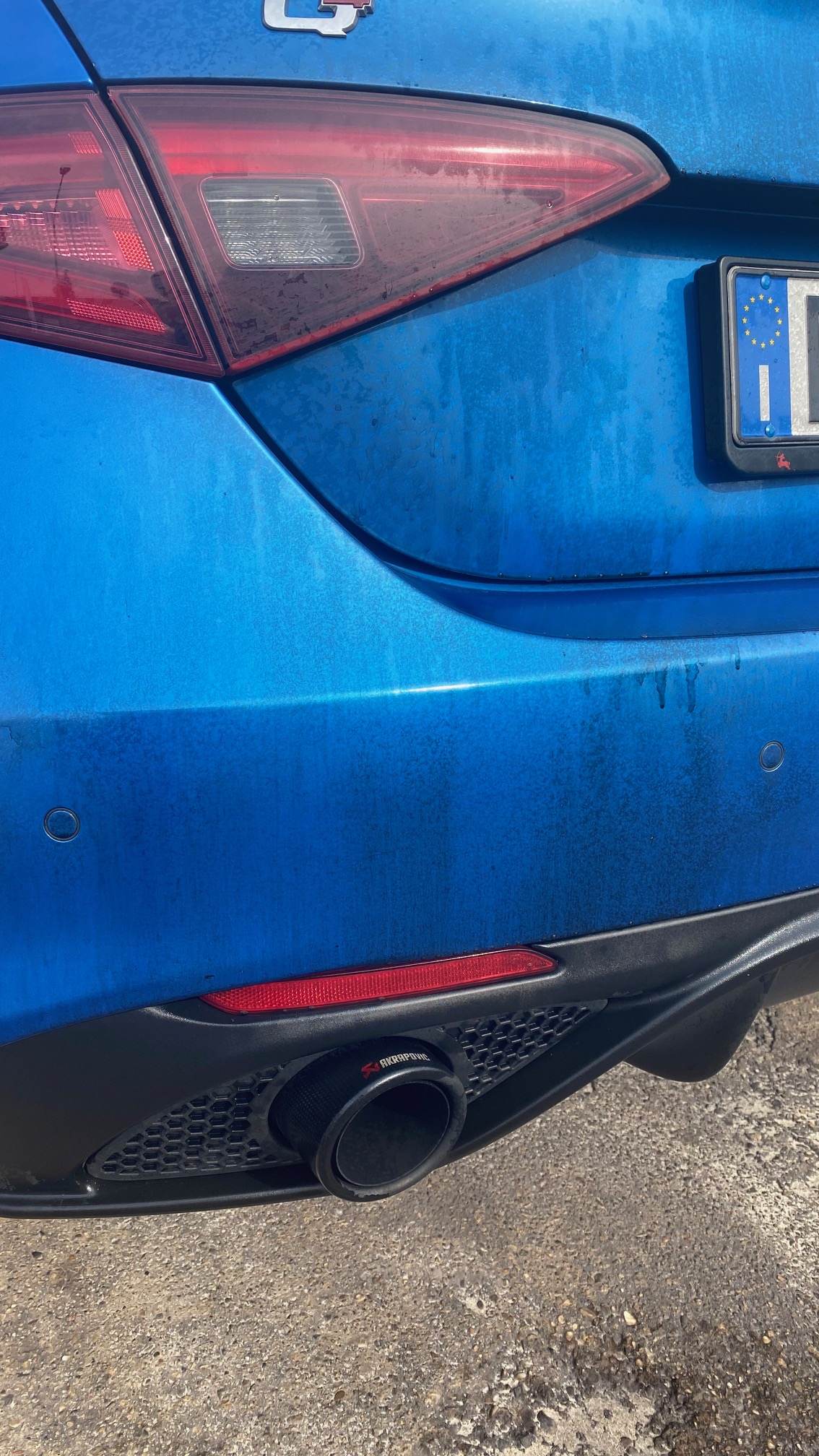

Altre cose forse "più gravi" che ho notato sono:
1) "del pulviscolo nero attaccato alla macchina sul retro"... Solo se "scanno".
Ho fatto un po' di tirate in val d'orcia e dopo qualche decina di km con andatura pesante, ho trovato il retro della macchina annerito come in foto.

Secondo me sta fumando un po’ troppo, sicuramente una mappa abbastanza carica di gasolio!!! Non è propio normale che ti combina tutto il posteriore nero e propio brutto da vedere :(

Se una mappa è fatta a dovere non deve fumare in quel modo...se il paraurti ti si fa tutto nero chissà che bei nuvoloni neri lasci dietro!!! Ma hai rimosso il dpf!?

- il posteriore mostra che c'è troppo gasolio, rischi che esploda letteralmente il DPF
