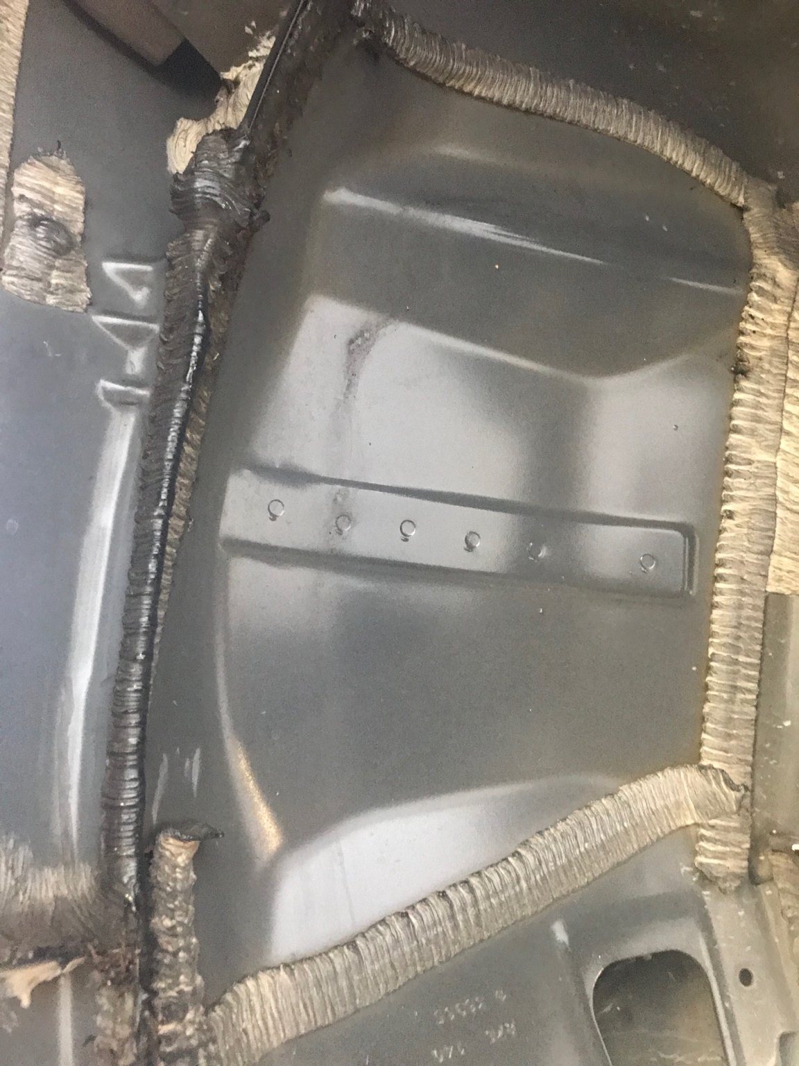

Probabile difetto di costruzione derivante da una saldatura nn finita bene dai robo
Adesso aprono la segnalazione con torino che vuole seguire direttamente tutte le anomalie che ha la stelvio
Poi comincino a smontare .
Dietro la paratia di tessuto che fa solo da isolante vi allego la foro della scocca le grandi saldature che vedete sono quelle che si ritiene possano essere difettate, cio puo accadere su una linea quindi nn allarmatevi perche accade per in numero limitato di vetture
