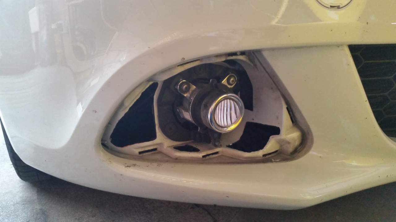

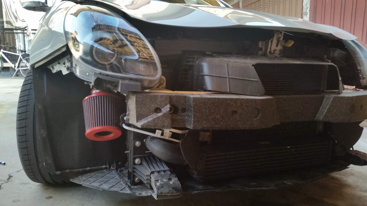

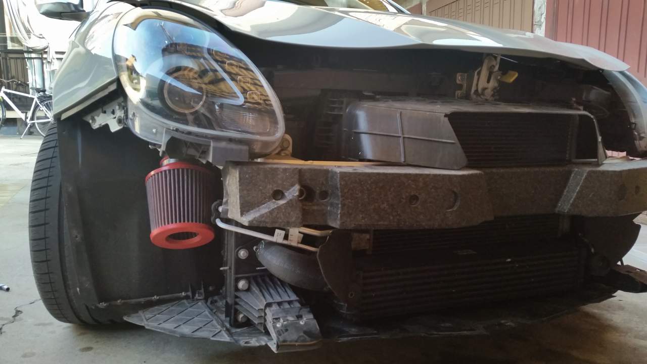

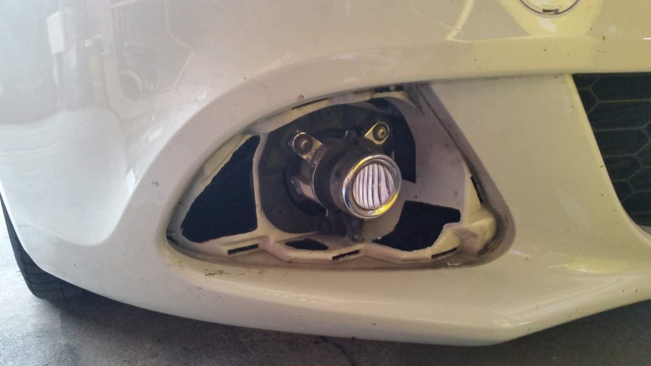

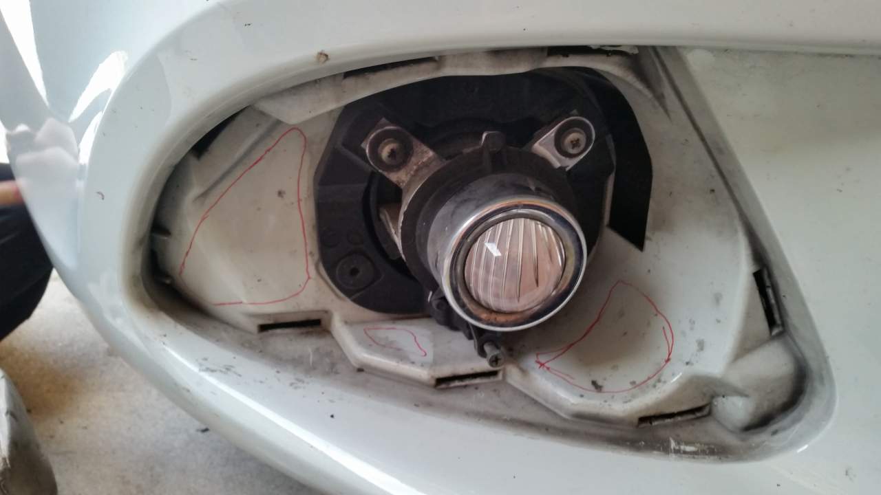

Molti hanno montato il filtro a cono peccato che poi l'aria fresca non arriva .. perciò ho fatto questa modifica (che finirò domani ) per ovviare al problema . Spero possa essere utile .
Visualizza allegato 119145

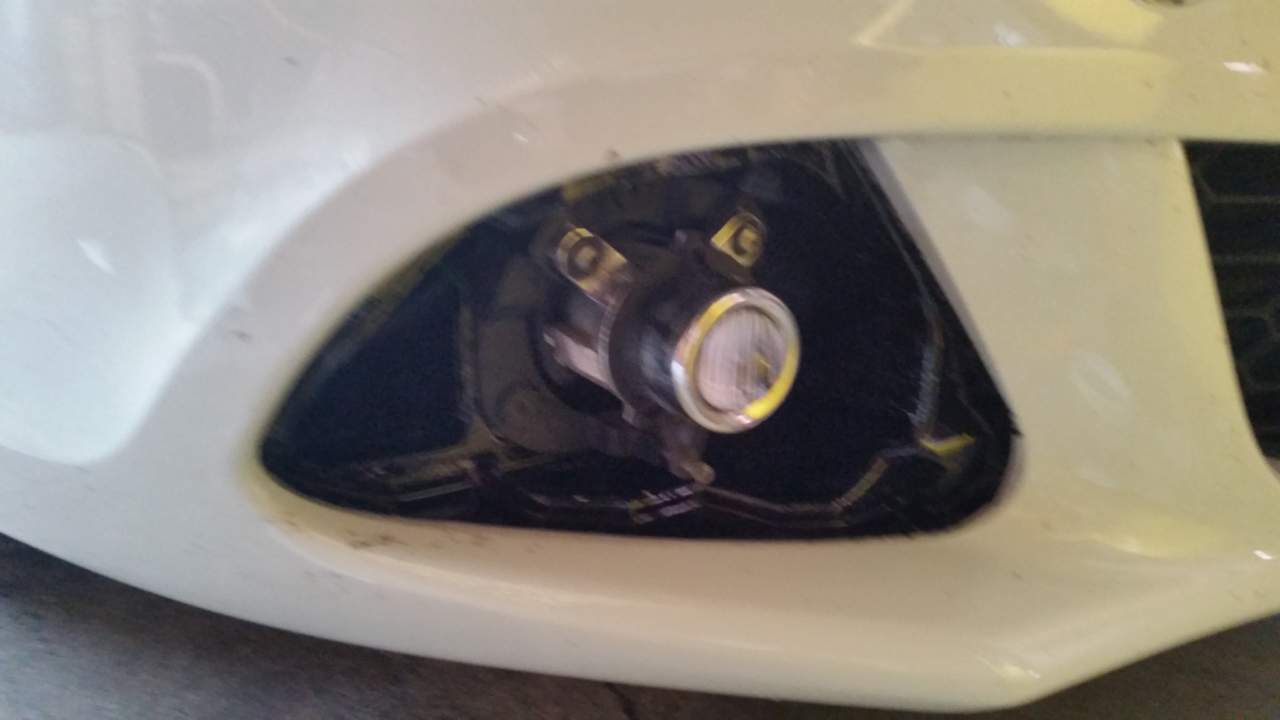

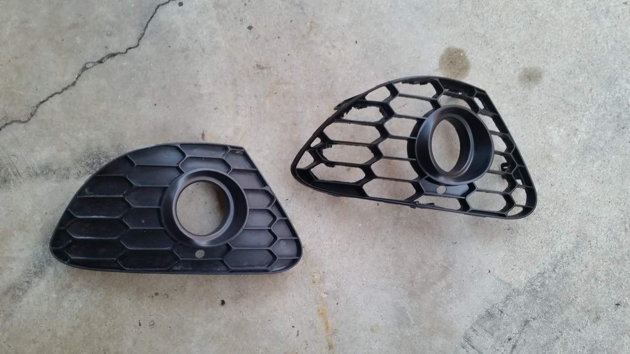

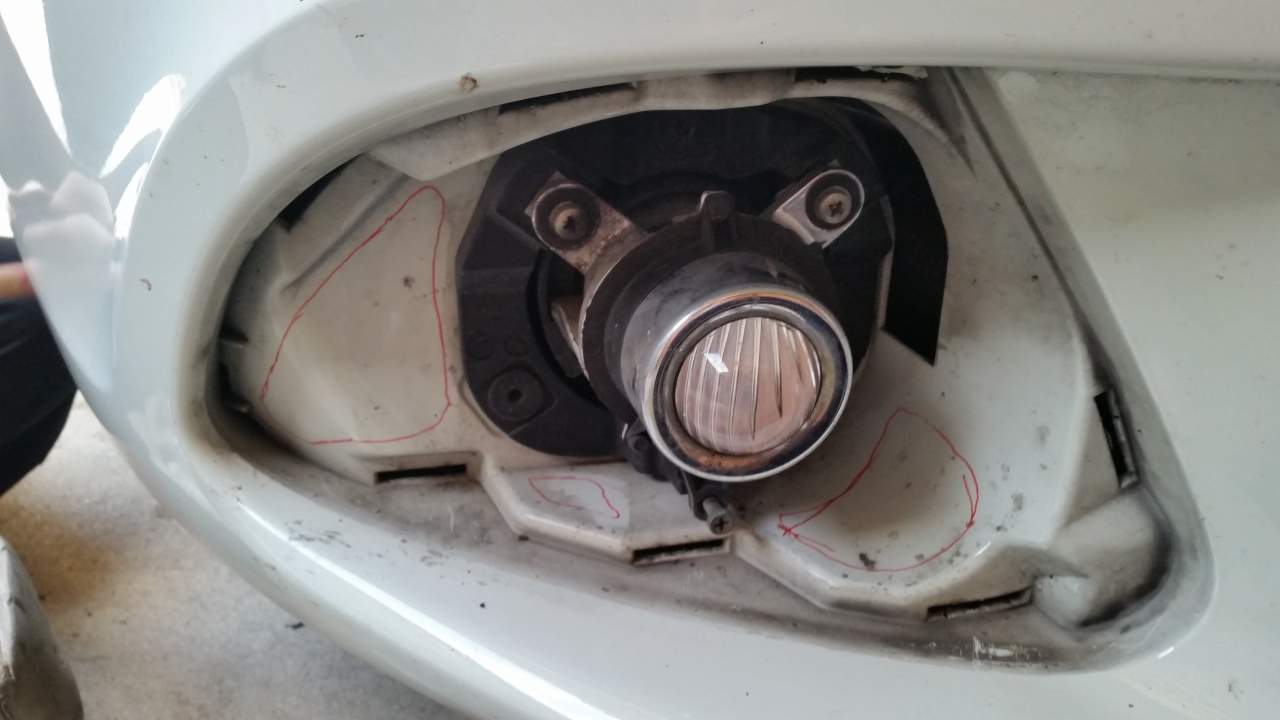

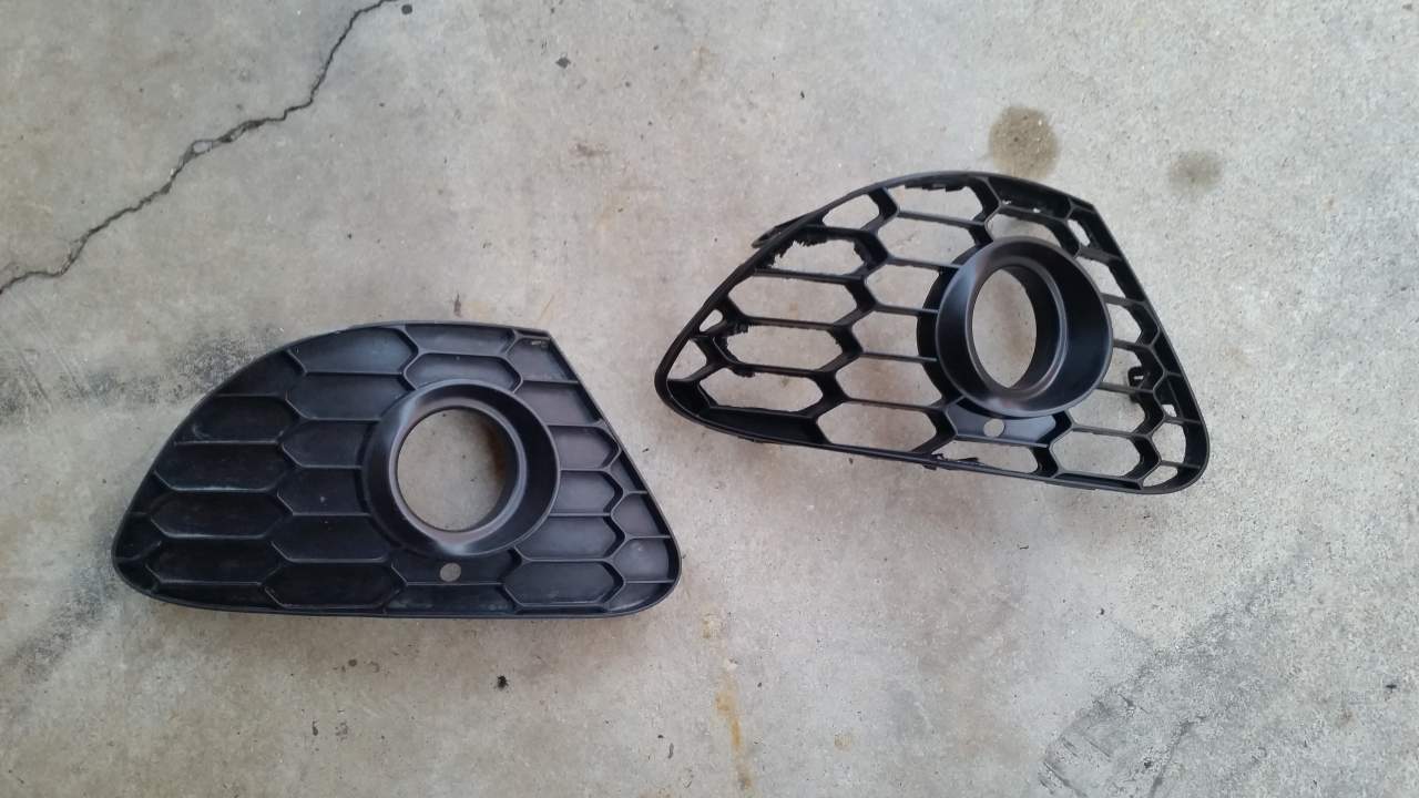

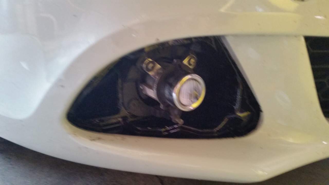

Siccome il filtro a cono e appena dietro il passaruota di dx la cosa più facile e far passare aria dalla "finta" presa d'aria del fendinebbia quindi l ho smontata e ho creato delle aperture per far passare l'aria fresca Visualizza allegato 119147
Visualizza allegato 119148
poi verniciato per ovvi motivi estetici e di sporcizia .
Visualizza allegato 119149
È adesso pazienza e pleru .. Taaaanta pazienza .. tanta
Domani posto foto a lavoro finito ;)

Sì infatti al interno ho fatto una paratia intorno ai fori che ho praticato che fa scendere l ,acqua sul fondo , ed il filtro é parecchio in alto . l'aria non arriva diretta sul filtro come un kit diretto ma deve fare un "labirinto " . E solo per far circolare l'aria . Praticamente sto creando una gigantesca scatola filtro chiudendo tutti i possibili passaggi di aria calda provenienti dal motore . E usando quello spazio come polmone . Poi sul locaro andrò a praticare dei fori di sfiato per aumentare ancora di più il ricircolo del aria .
Comunque per spaccate il motore devi entrare in una bella pozza con il filtro . L acqua nebulizzata al massimo ti inbratta il filtro ..ma siccome é appena sotto al faro circa a 60 cm da terra , altezza piu che sicura . e in più non penso proprio che saro mai cosi folle da entrare in una galleria allagata .
