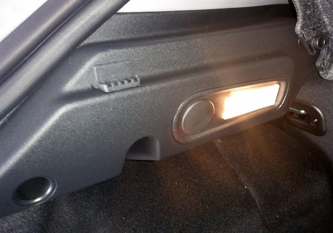

Buonasera a tutti, sono un nuovo utente! Ho da poco ritirato una Giulietta 1.6 jtdm ed oggi ho notato anche io con stupore che manca la presa nel baule. Ne ho ordinata una su Amazon a poco più di 3 € e spero di risolvere il problema.
Ragazzi buona sera mi aggiungo a voi nella mancanza della presa posteriore sulla distintive :( rimediero da me visto che la concessionaria ha detto che non era prevista.

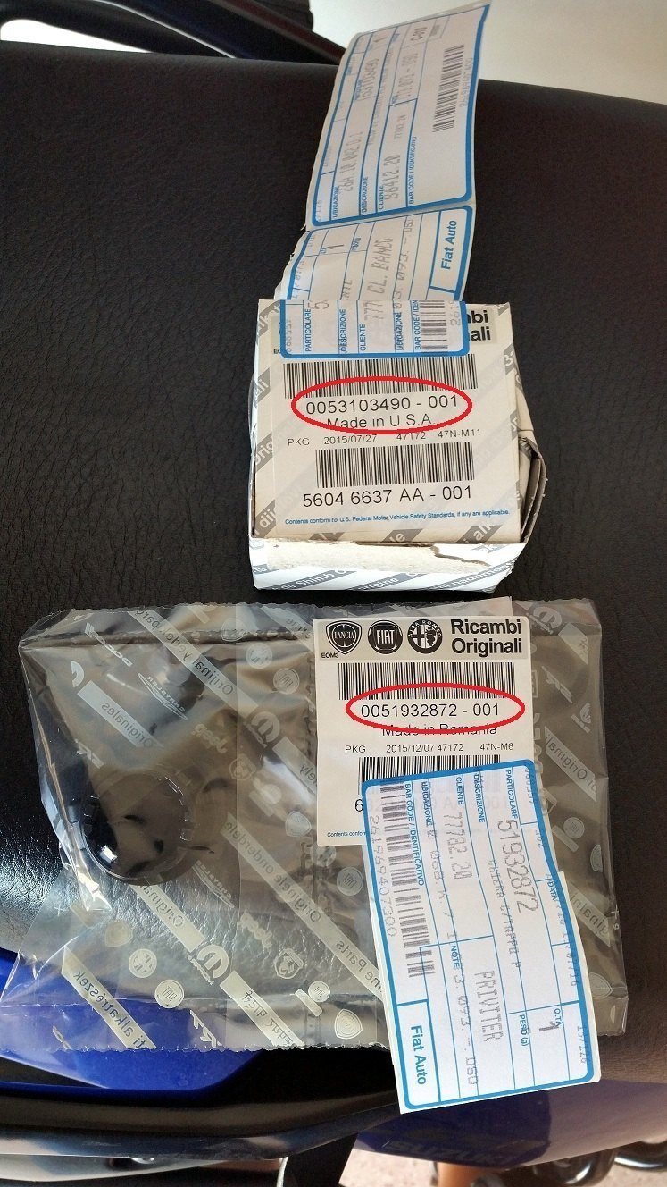

Oggi sono stato in conce ad ordinarla...ecco spiegato perché all'utente "coticoti" è arrivato il solo pezzo interno metallico senza tappo di chiusura...i codici ricambio sono 2, distinti e separati...domani il pezzo arriva, circa 15€ mi han detto...
Appena l'avrò posterò i codici così magari se a qualcuno serve sa bene cosa andare ad acquistare
Reazioni: Fede e polinesiano
Ed eccomi qui, come promesso allego l'immagine coi numeri di codice per acquistare correttamente la presa 12volt...come mi aveva detto il venditore i ricambi da acquistare erano 2, la presa compresa di connettore rapido per l'attacco al cablaggio dell'auto e il tappo nero di chiusura
In rosso i codici.

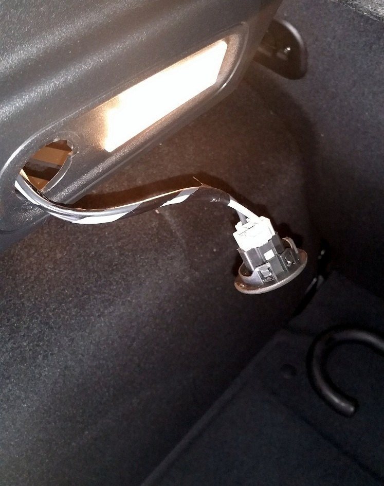

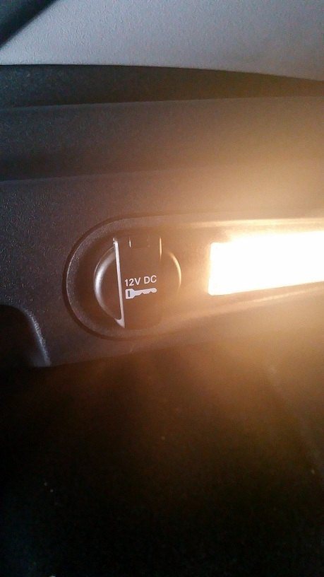

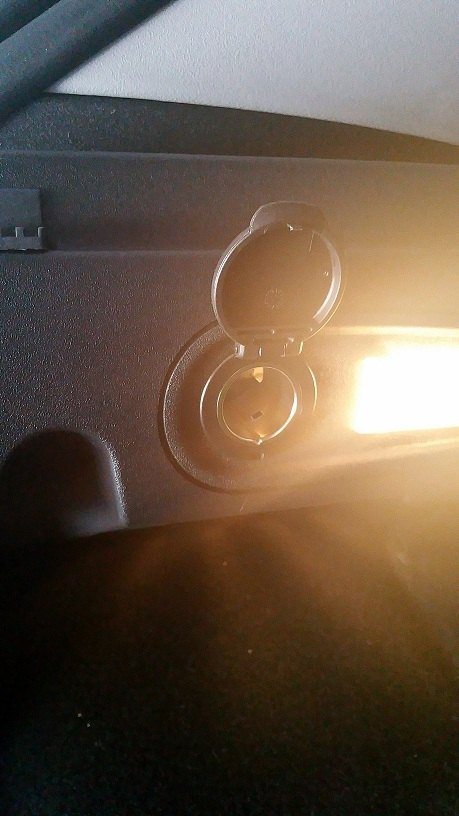

Il montaggio è semplicissimo, basta togliere il tappo di chiusura facendo leva con un cacciavite a testa piatta
Il risultato sarà questo
Adesso basta sfilare, premendo la linguetta sul connettore grigio, il tappo nero in foto, prendere la presa 12volt, e prima di collegarla al cablaggio dell'auto inserire il tappo nuovo nella stessa, seguendo delle scanalature presenti su entrambi i pezzi, impossibile sbagliare.
Poi collegare il connettore e reinserire a pressione il tutto nell'alloggio dell'auto, ed il gioco è fatto.
Costo di entrambi i ricambi 12€
