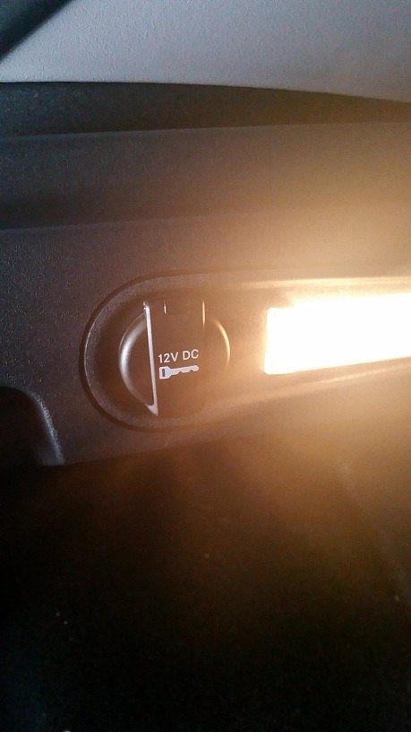

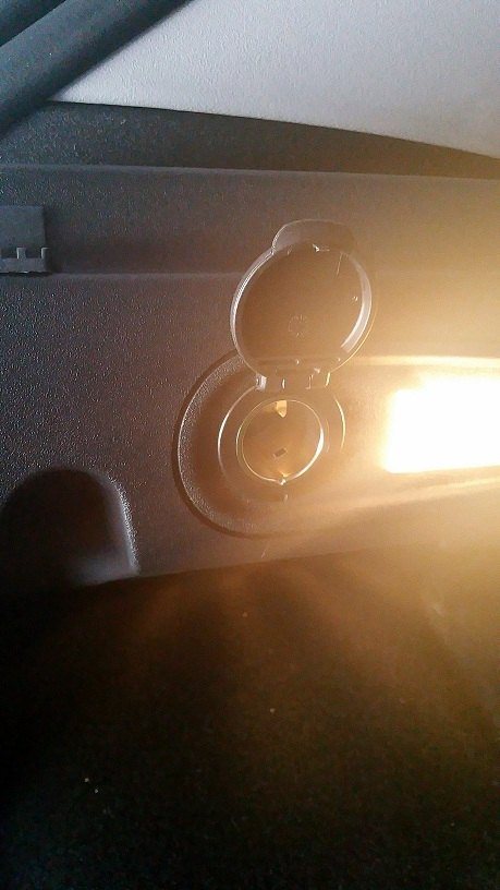

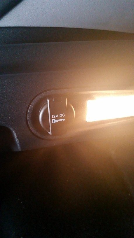

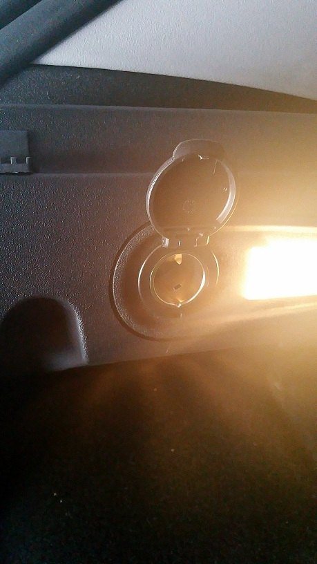

Ciao, ho fatto anch'io proprio ieri la modifica, tempo di fare arrivare la presa 12v (insieme a una simile ma con 2 usb che vorrei aggiungere al posacenere posteriore),
perchè avevo notato anch'io questa mancanza (avevo chiesto prima dell'apertura del tuo thread qui ) dopo il ritiro dal concessionario altrimenti glielo avrei chiesto subito...
Per la modifica non ho fatto niente di irreversibile, essendoci già il connettore ho usato 2 cavetti a qui ho aggiunte i puntalini e inseriti, poi la presa è stato comodissimo perchè il diametro (c'era in dotazione anche un dado ma non è servito) era di poco superiore al foro di fabbrica e quindi si è incastrato senza più muoversi.
Ora è perfetto per l'estate cosi ci attacco il frigo portatile :D
Allego delle foto del montaggio e del test.
Saluti

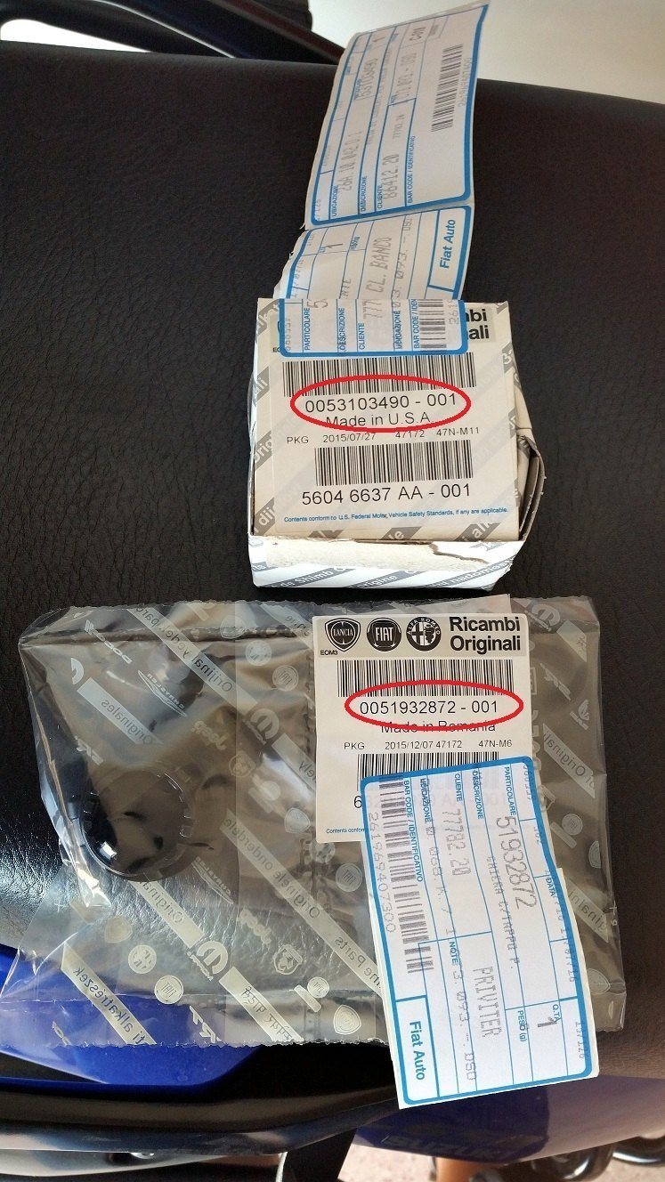

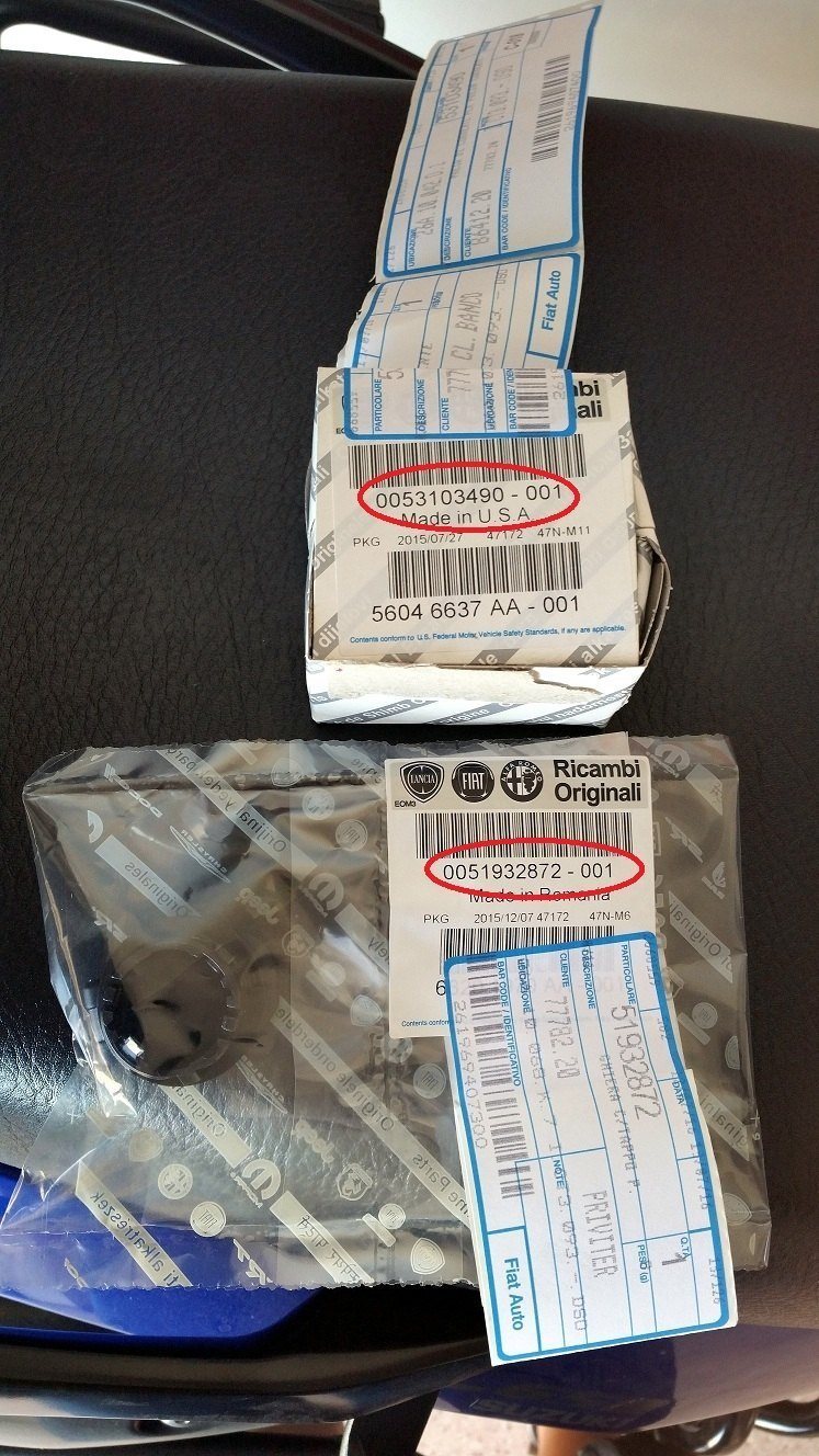

Ed eccomi qui, come promesso allego l'immagine coi numeri di codice per acquistare correttamente la presa 12volt...come mi aveva detto il venditore i ricambi da acquistare erano 2, la presa compresa di connettore rapido per l'attacco al cablaggio dell'auto e il tappo nero di chiusura
Visualizza allegato 128589
In rosso i codici.

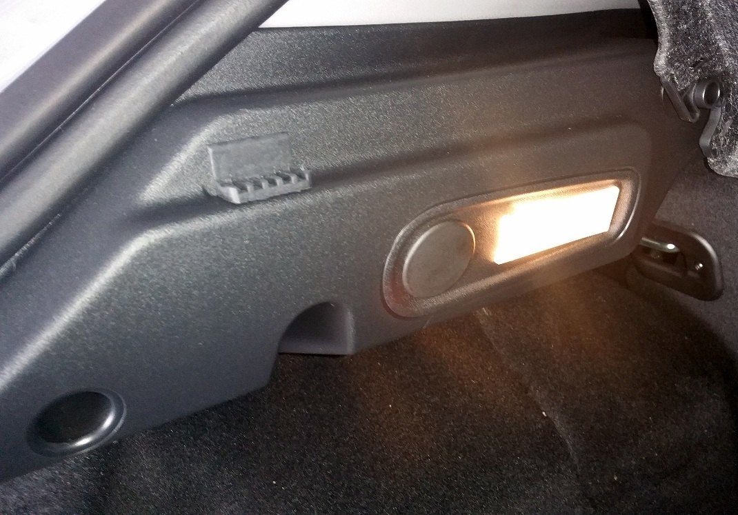

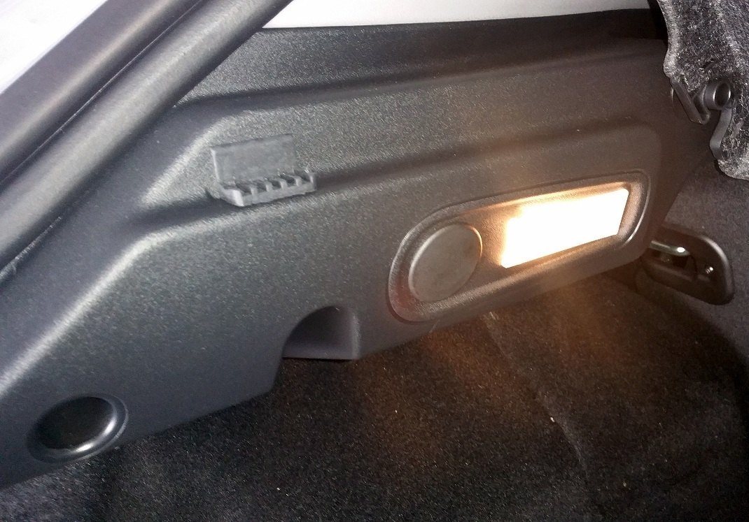

Il montaggio è semplicissimo, basta togliere il tappo di chiusura facendo leva con un cacciavite a testa piatta
Visualizza allegato 128590

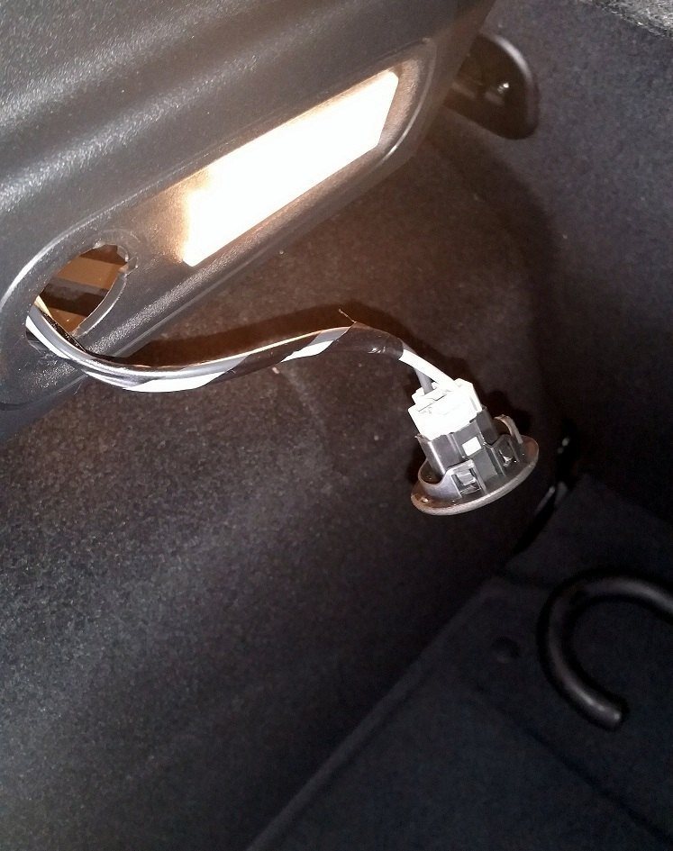

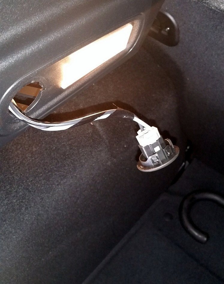

Il risultato sarà questo
Visualizza allegato 128591
Adesso basta sfilare, premendo la linguetta sul connettore grigio, il tappo nero in foto, prendere la presa 12volt, e prima di collegarla al cablaggio dell'auto inserire il tappo nuovo nella stessa, seguendo delle scanalature presenti su entrambi i pezzi, impossibile sbagliare.
Poi collegare il connettore e reinserire a pressione il tutto nell'alloggio dell'auto, ed il gioco è fatto.
Costo di entrambi i ricambi 12€
