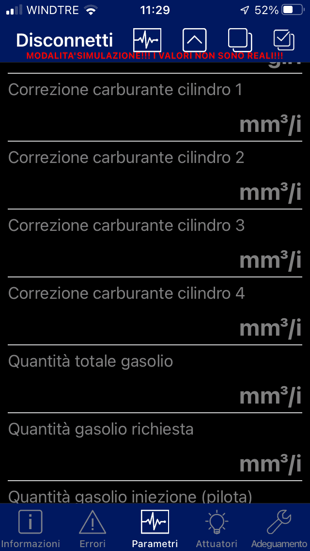

Hai mappa giusto quindi errori e difficile che e prende quelli giusti bisogna vedere cosa fa spegnere auto.. ma nella maggioranza dei casi e su gasolio il problema.. secondo me da come descivi potrebbe essere stato un iniettore che si è bloccato e non si apriva in quel momento e probabilmente scaricava pressione e quindi auto si spegne poi.. dovrebbe prendere errore così però sulla pressione gasolio.. avendo Multiecuscan vai alla portata iniettori e guarda se sono allineati sia da fredda appena accesa e da calda..
Questi
    24 KB · Visualizzazioni: 152

Il map l'ho controllato ma era pulito avendo la EGR tappata. Gli iniettori correggono di qualche decimo ma penso sia normale amministrazione dopo 270.000 km. Comunque la pressione e la quantità di gasolio totali iniettata corrispondono perfettamente a quelle obbiettivo
