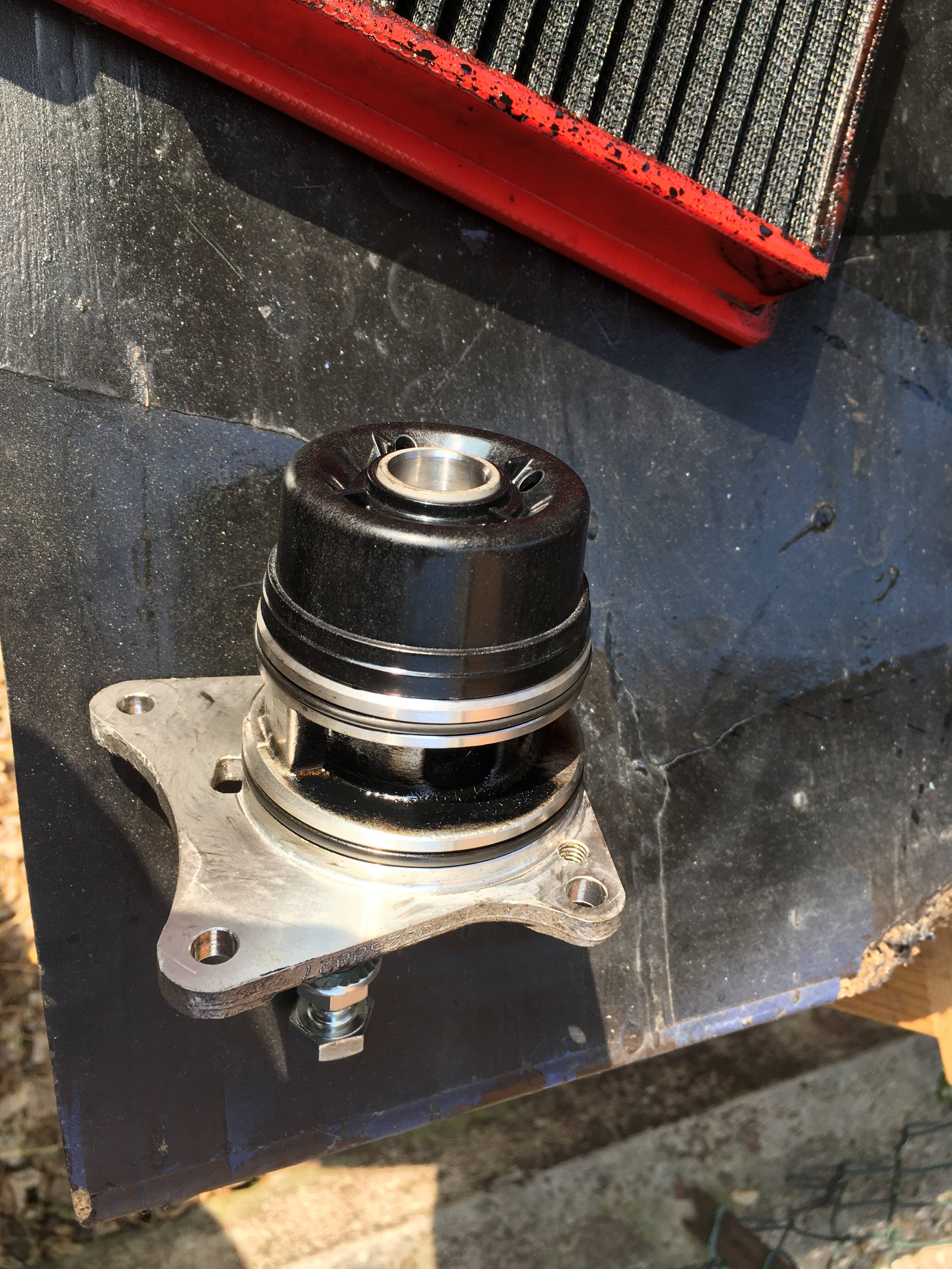

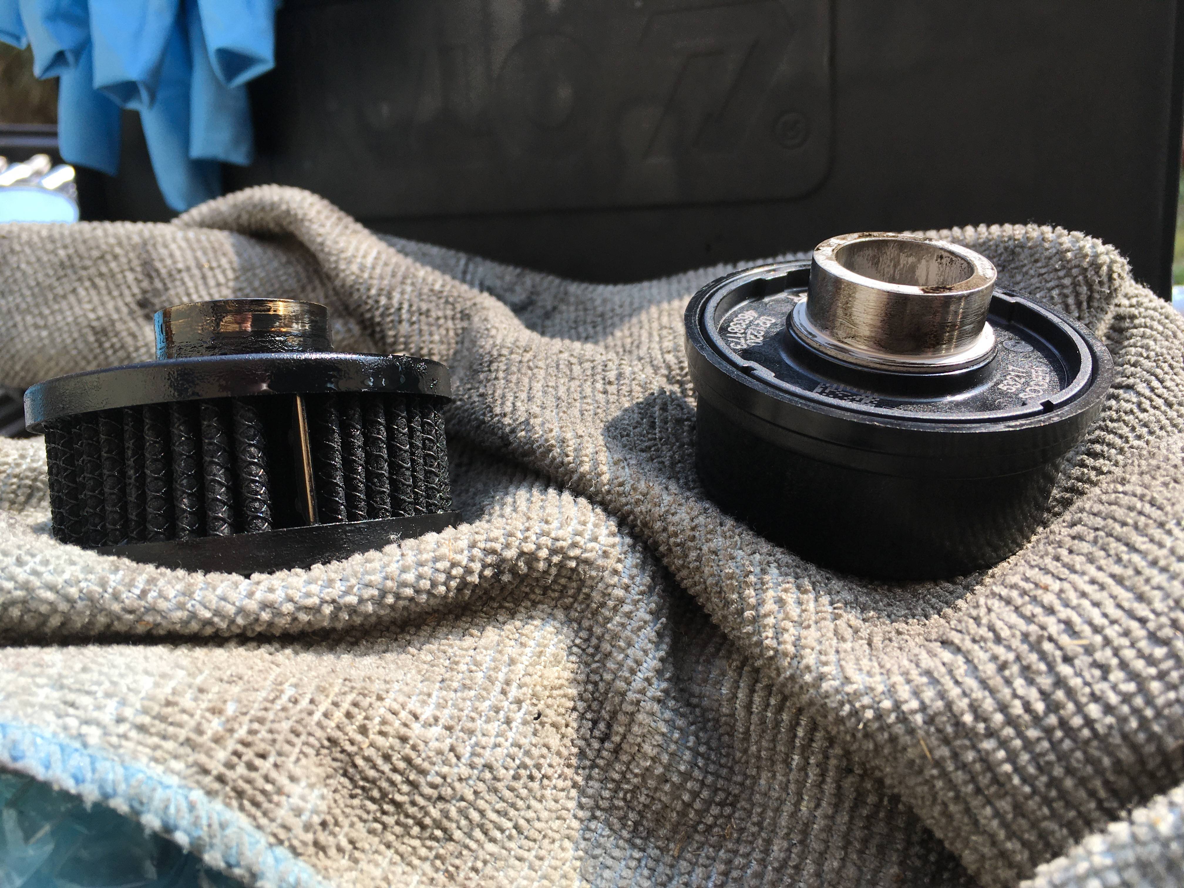

Non serve smontare distribuzione si cambia una volta sola perché il modificato e vuoto
    1.5 MB · Visualizzazioni: 193
    1.3 MB · Visualizzazioni: 165
#15
la giulia ha 2 filtri olio? tu hai parlato di tagliando e filtro olio. io non mi faccio il tagliando da solo. ma dico al meccanico (anzi ormai neanche più che lo sa) di cambiare tutti i filtri
da adesso la tua macchina ne ha due filtri.

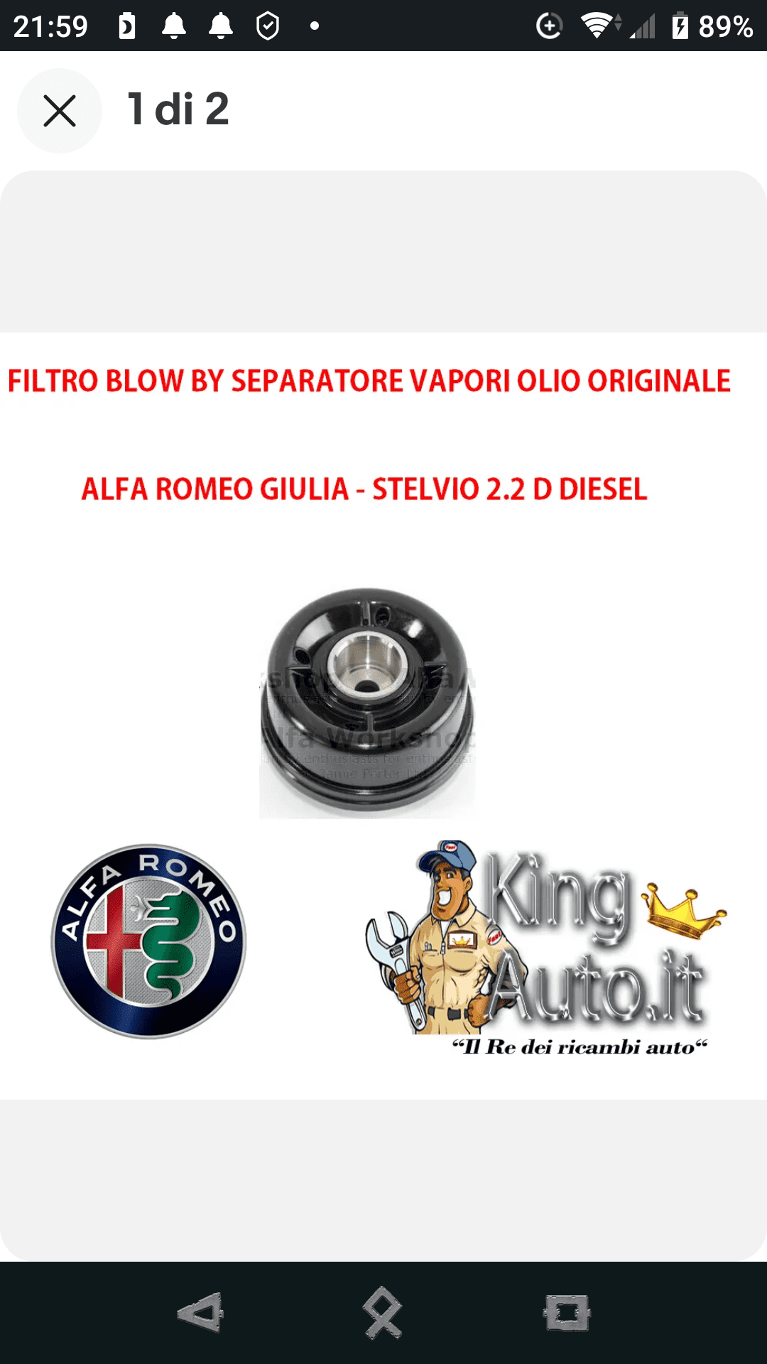

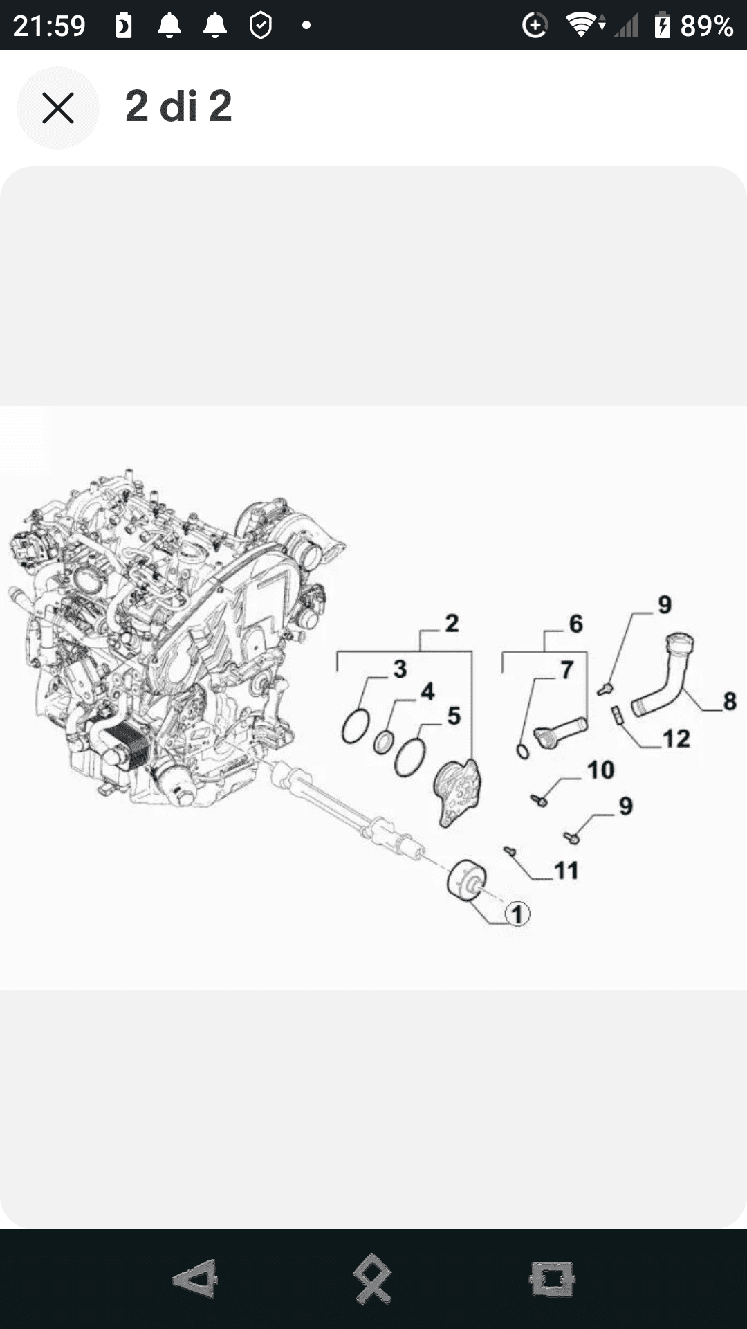

Chiamarlo “filtro” non sarebbe appropriato, è un separatore.
#20
Che pignolo... anche il fitro aria è un separatore, divide un ambiente polveroso e sporco da uno pulito. ;)
