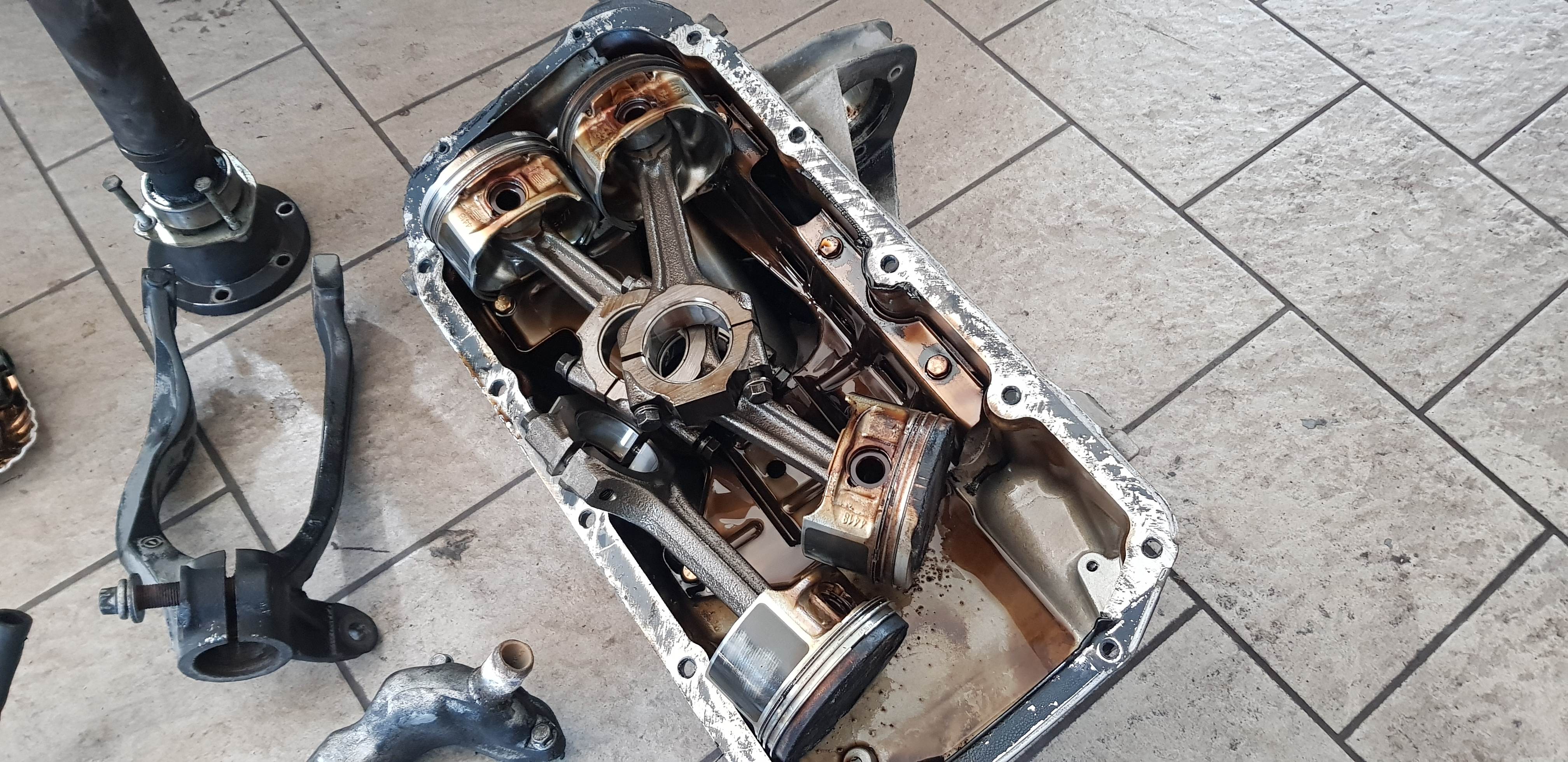

Domanda.. ma io filtro della pompa dove sta? È la pescante nella coppa dell'olio?
#5
Si è proprio quello, svuoti l'olivo, togli i dadi e via la coppa ... a quel punto smonti il filtri e lo pulisci
Cavolo, 100 euro per quel lavoro è regalato.. va smontato il semiasse per togliere la coppa dell'olio (l'ho fatto ieri, poi in giornata faccio un post)

Ma infatti intendevo che è un ottimo prezzo per quel lavoro..Il semiasse passa in un occhiello ricavato nella coppa dell'olio, quindi va rimosso (nella foto si vede un po male, ma quella sporgenza dietro la coppa è l'occhiello). Comunque hai ragione, Ho passato il weekend a fare a pezzi il motore della 147 e mi sono divertito come un bambino
sicuramente è un meccanico onesto!... lo so che ci divertiamo, è uno dei nostri piaceri!
bravo stai facendo un bel lavoro!
