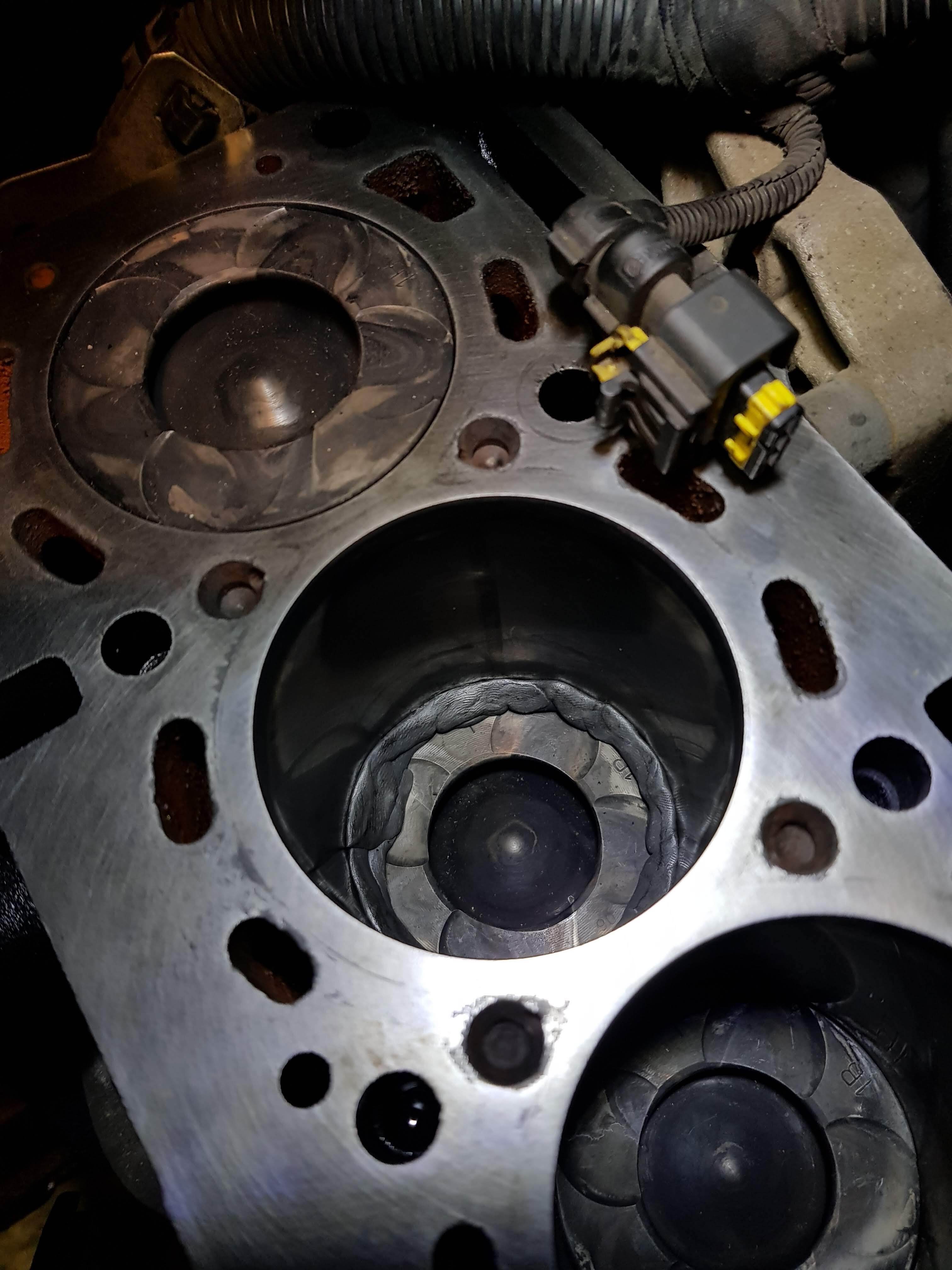

C'è da capire la causa.. magari quando il meccanico ha pulito il basamento è cascato del sudicio in coppa che ha intasato la pescante. In questo caso chi paga il danno? ...e soprattutto come si dimostra se è conseguenza del lavoro oppure una semplice concomitanza?
certo, alcuni meccanici levigano il basamento con la carta abrasiva senza proteggere i cilindri anche con sempilice carta scottex, e pezzi di abrasivo cadono dentro
Più che lo spolvero sui pistoni, a volte la carta si frammentizza e casca giu nei condotti dell'olio, finendo nella coppa.
Per proteggere i pistoni, invece della carta, mi hanno insegnato a metterci quell'adesivo gommoso che si mette sui vetri: una volta finito pulisco con l'aspirapolvere e poi lo tolgo. Lavoro perfetto e non casca un granello di abrasivo ai lati dei pistoni.
