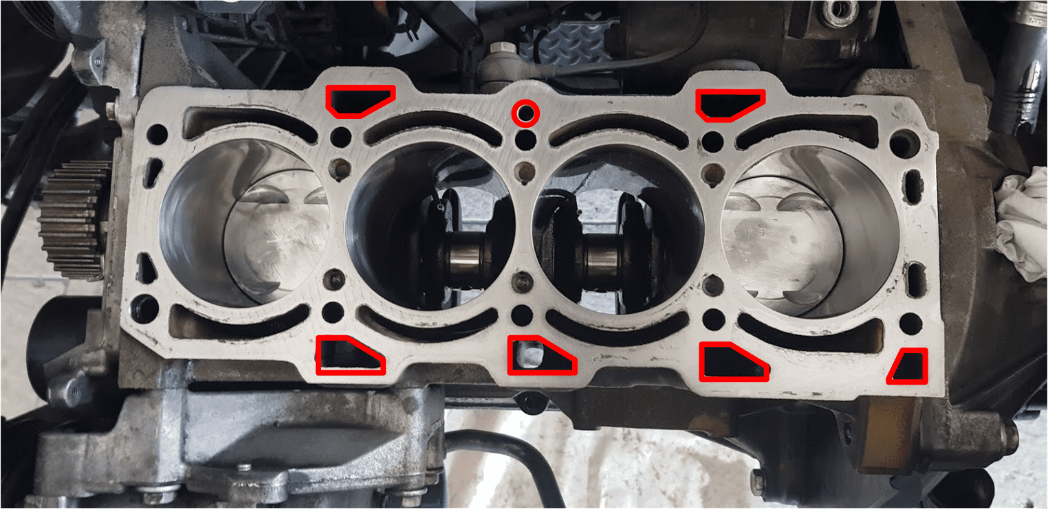

mi aspetterei più un pezzo di carta vetrata/gomma che un pezzo di plastica, anche perchè i condotti dell'olio che scendono in coppa non sono grandissimi.
Hai una foto del pezzo trovato? E' compatibile con i fori sul basamento?
