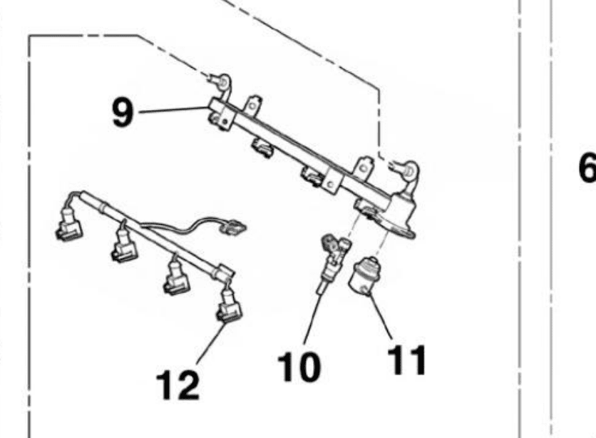

se qualcuno lo conosce vorrei capire il funzionamento della valvola che trovo nel manuale attaccata al rail(n.11)...vorrei capire se può perdere e quindi crearmi dell'aria nel rail o se ha qualche altra funzione..... è lei che mi fa scattare il messaggio di errore pressione rail insufficente nel computer?
grazie in anticipo
questo può andare? il pezzo 11 nel manuale si parla di valvola niente di più niente di meno qualcosa ho visto su internet ma quando si parla di rail le discussioni e le immagini sono tutte sui multijet ...sembra davvero molto semplice l'alimentazione a benzina...purtroppo ho scelto l informatica non avendo la manualità di un meccanico ed anche queste operazioni che mi sembrano relativamente semplici mi tocca portarla all'alfa....si non ho ancora trovato un meccanico degno di questo nome nella mia zona...tutti buoni a cambiare frizioni a spolverare pacchi lamellari e cambiare candele ma nella ricerca e diagnosi dei guasti senza lo spudorato supporto del computer ..vanno a caso..a sensazione..la documentazione sembra optional ed allora non mi fido.....

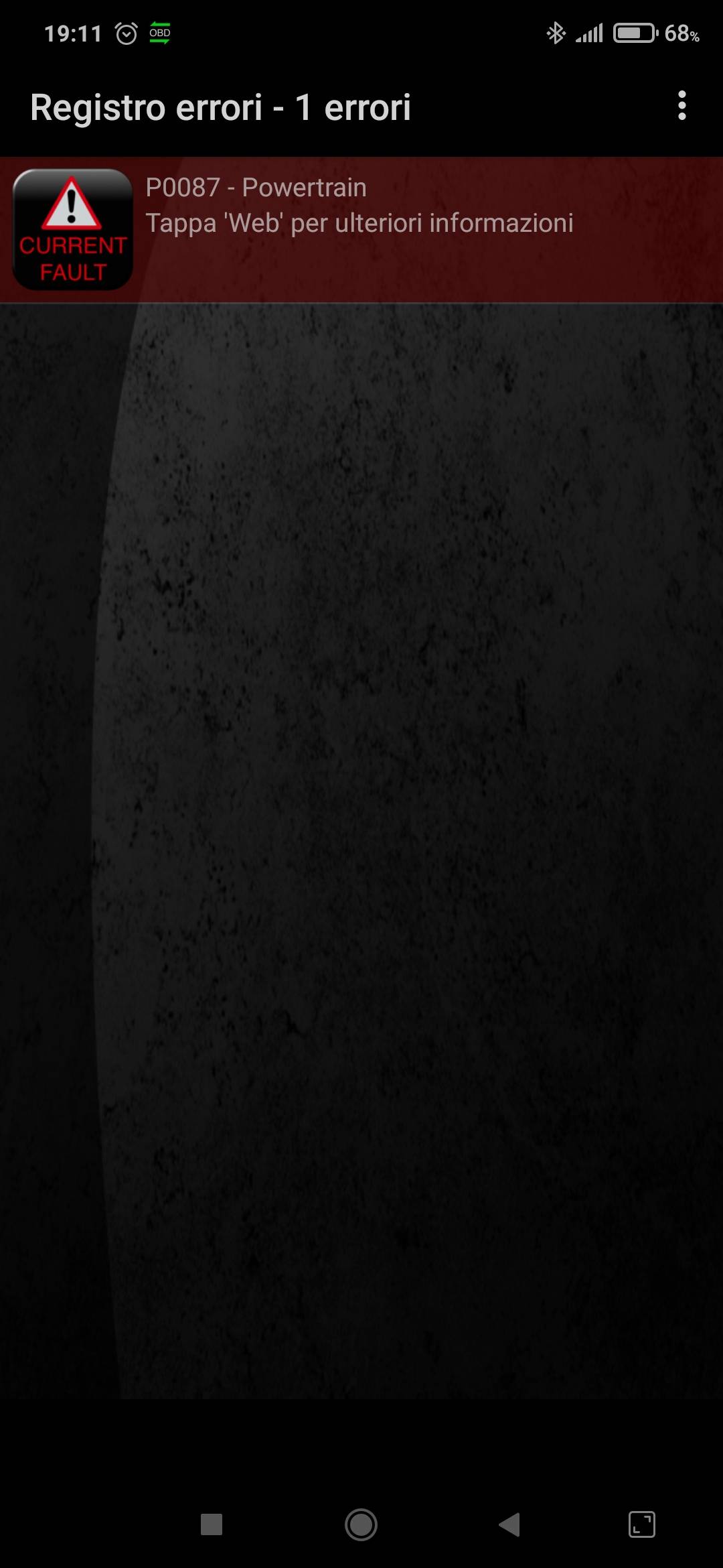

    94.2 KB · Visualizzazioni: 159
si è il gpl della casa ma dice proprio pressione insufficiente rail benzina e lo fa quando è a benzina al minimo.
