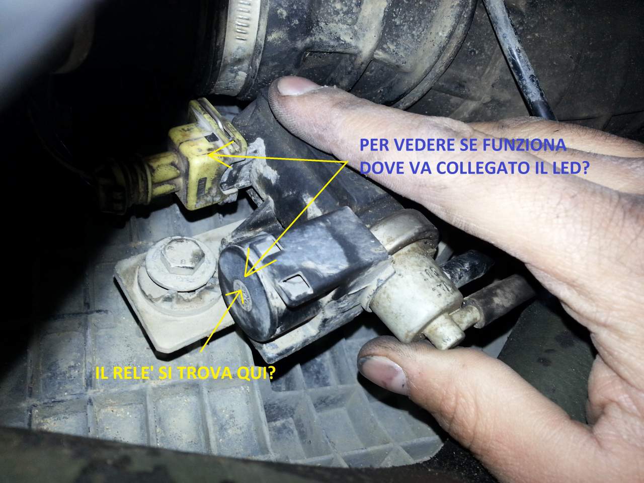

Sapete dove si trova l’elettrovalvola EGR?

Molto facile su 147, togli il carter copri motore, osserva il lato guida vicino al tubo in gomma che arriva al corpo farfallato, la trovi facilmente.

Non riesco a vedere forse si deve alzare sul ponte sarà di sotto ?
