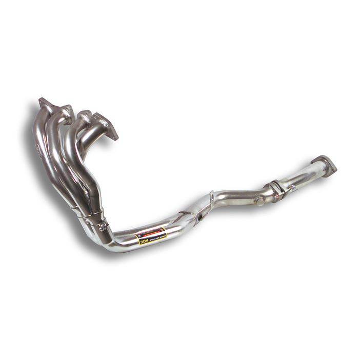

Collettore 4–›2–›1 ad alte prestazioni per Alfa Romeo 1.6 / 1.8 / 2.0 Twin Spark e 2.0 JTS Supersprint.
Su JTS e sulla serie Twin Spark euro 3 consente l'eliminazione dei precatalizzatori, sostituisce sia il collettore vero e proprio che il primo tratto di tubo con snodo flessibile.
Si connette direttamente al catalizzatore principale sotto la scocca della vettura.

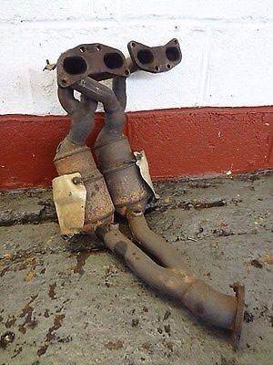

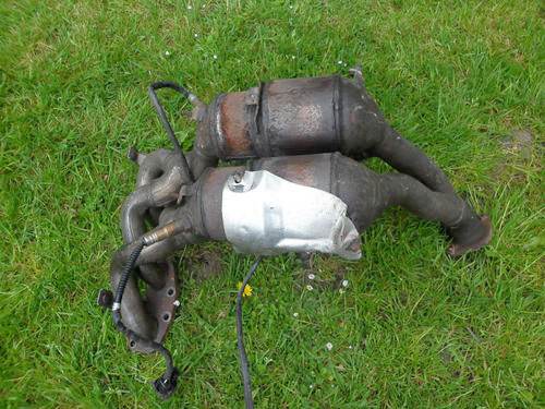

Vengono eliminati sti scaldabagni inutili:
Visualizza allegato 169715
