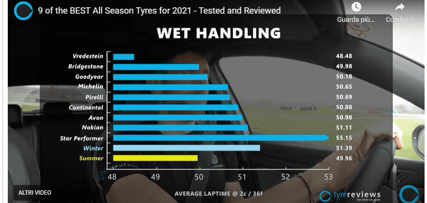

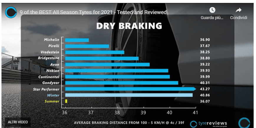

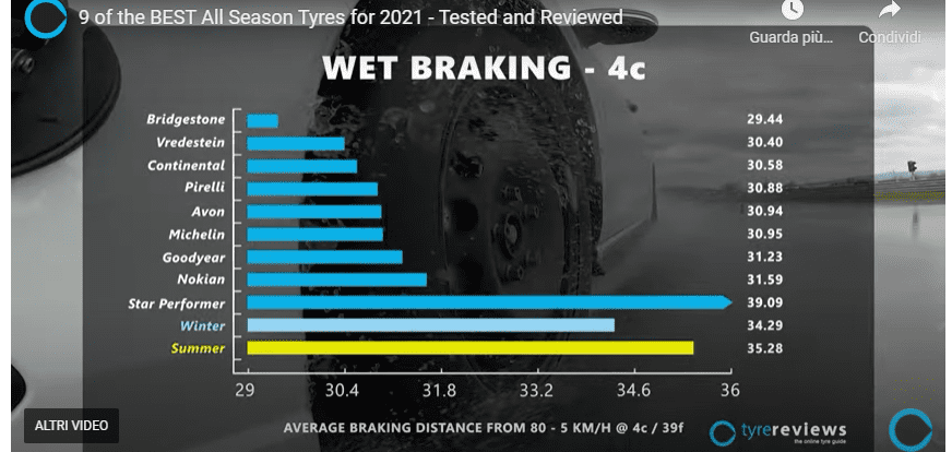

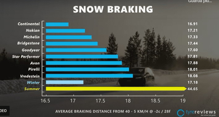

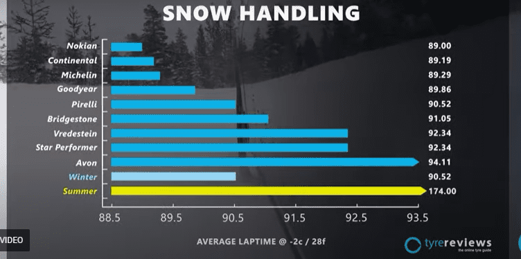

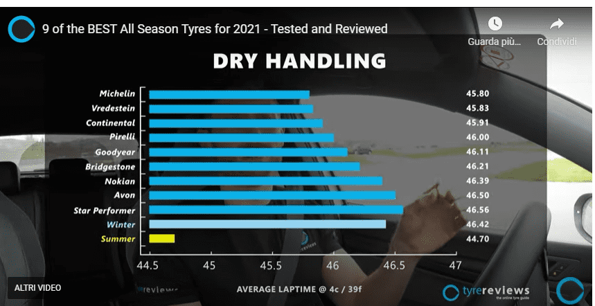

Una ottima fonte di informazione è il test di questo video, effettuato da www.tyrereviews.com :
Se leggetele tabelle, i risultati non sono assolutamente male ed anzi sotto determinate condizioni sono una sicurezza e garantiscono risultati migliori delle estive e delle invernali.
Ovviamente per chi cerca le prestazioni assolute su asciutto, non ha scelta e dovrà mettere estive.
Per il momento ho deciso di tenerle e di decidere quando le avrò consumate.
