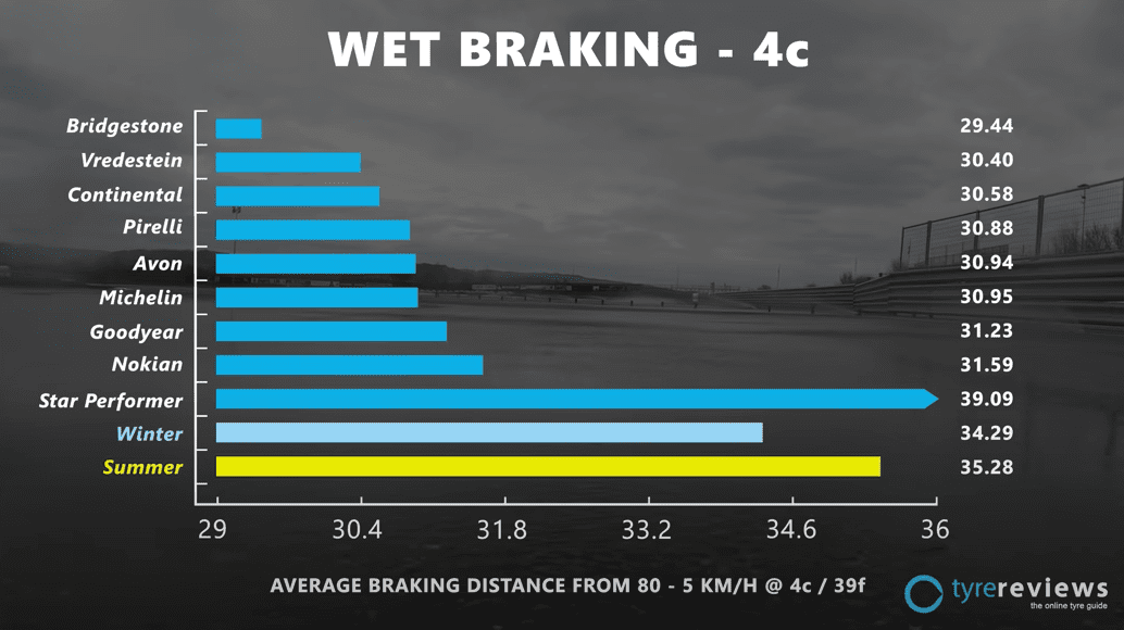

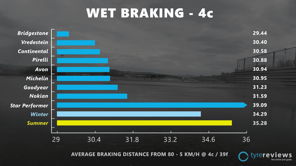

Tu associ il periodo invernale alla neve.
In realtà è fatto da pioggia, asfalto freddo e viscido, temperature inferiori ai 7-8°.
In queste condizioni le estive divengono meno efficaci, e sono proprio le condizioni dove serve più "manico" per gestirle.
Avere il massimo grip con sole e asciutto lo paghi con l'unica frenata della vita o l'unica curva autostradale dove ti serviva quel grip che non hai più avuto.
A 80 kmh ora guarda la tabella poco più sopra, fai sei metri in più, oltre i 35 delle all season.
Ho usato fino ad oggi estive e invernali e mi sono reso conto che le invernali rendevano solo con bagnato e neve,sopratutto neve. E non usavo le Nokian (estreme per i paesi nordici), ma le Goodyear Ultragrip 9; siamo al livello delle Continental 860, per intenderci. Le catene o le calze non le ho mai utilizzate, non amo la scomodità.
Tanto,spingere sulle strade ordinarie - almeno per me che vivo in pianura padana, con le conseguenze di traffico e climatiche conseguenti- non ne vale molto la pena.

Certo, su quello hai ragione, però allo stesso modo, hai mai visto il confronto in termini di distanze di frenata, tenuta ecc in estate con l'asfalto rovente tra una 4stagioni ed una estiva?
Allo stesso modo come fai giustamente l'esempio tu che in inverno vanno peggio di una pienamente estiva, in estate vanno decisamente peggio di una pienamente estiva, anche perchè è come la storia della coperta corta, se tiri da una parte (ossia tenuta su asfalto freddo e bagnato) poi scopri dall'altra (ossia asfalto rovente e caldo).
Per quello che io preferisco avere una gomma ideale per la guida in estate ed una ideale per la guida in inverno...perchè altrimenti ti ritroveresti ad avere una gomma che andrebbe bene quei pochi mesi all'anno nei transitori, mentre si ritroverebbe inferiore rispetto alle specialistiche di stagione in tutto il resto dell'anno.
