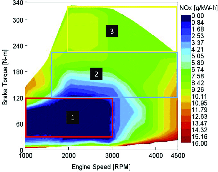

Io dopo i primi 1000km fatti sprintoso ma non a tuono ho fatto solo autostrada a manetta. A 2761km avevo avviso che mi dava 300km di autonomia e ho messo una tanica da 10L senza che strabordasse (quindi ne sarebbe entrato ancora). Stai tranquillo é tutto normale. Il consumo di AdBlue aumenta in maniera „esponenziale“ con il consumo di gasolio. Vuol dire che se usi la macchina facendo 20km/l hai un consumo di AdBlue bassissimo. Se la usi facendo 10km/l hai un consumo di AdBlue che non é doppio, ma 10 volte superiore.
Questo perché il consumo di AdBlue viene determinato dai sensori NOx allo scarico. Più NOx produci e più AdBlue viene iniettato.
La produzione di NOx é legata alle temperature di combustione in camera. Perciò a carichi alti ne viene prodotto tantissimo, a carichi bassi pressoché nulla.
Ogni motore usa strategie EGR diverse quindi ha NOx Engine out diversi. Vi allego un mappa motore che mostra gli NOx prodotti nei vari punti motori a puro titolo esemplificativo. Quindi é inutile parlare di consumo AdBlue. Se uno viaggia sempre a 60km/h costanti fa almeno 20000km con 10L di AdBlue. Su uno viaggia a piede a fondo fisso a 200km/h con 10L di AdBlue farà 1000km. E tutto ciò é corretto e giusto e vale per qualunque motore diesel di qualunque marca. Chiaro un 3000diesel a 200km/h si trova a medi carichi quindi produce molto meno NOx e consuma molta meno AdBlue.
Se avete notato da qualche anno i tedeschi han fatto sparire i 1.6 diesel in favore dei 2000. uno dei motivi é proprio quello che grandi cilindrate aiutano a contenere gli NOx e quindi a ridurre il consumo di AdBlue. Cosa particolarmente importante nella terra delle Autobahn.
